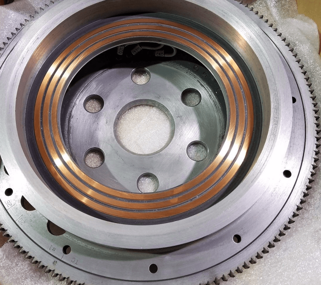

Ещё об этом говорить рано, но есть надежды...привезли

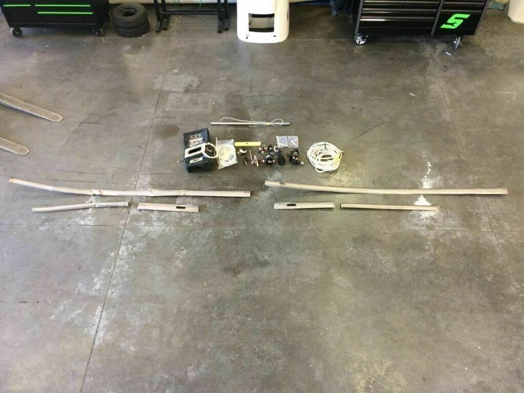

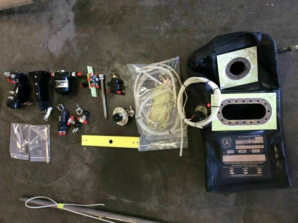

А стоит ли рассматривать буксу? Deicing boot - Wikipedia сайт wiki говорит что есть вероятность образования "мостика" из льда и NTSB выдало какой то манифестПо моей просьбе Владимир Васильев переслал мне старую буксу от противообледенительной системы крыла Пайпера. Большое ему спасибо.
Хочу давно ознакомится с конструкцией. Может кто подскажет, где почитать как устроена вся система с клапанами , компрессором и т.д. Только желательно на русском языке.

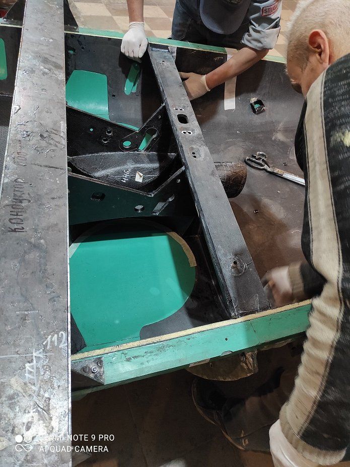

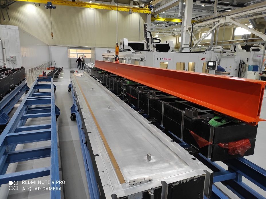

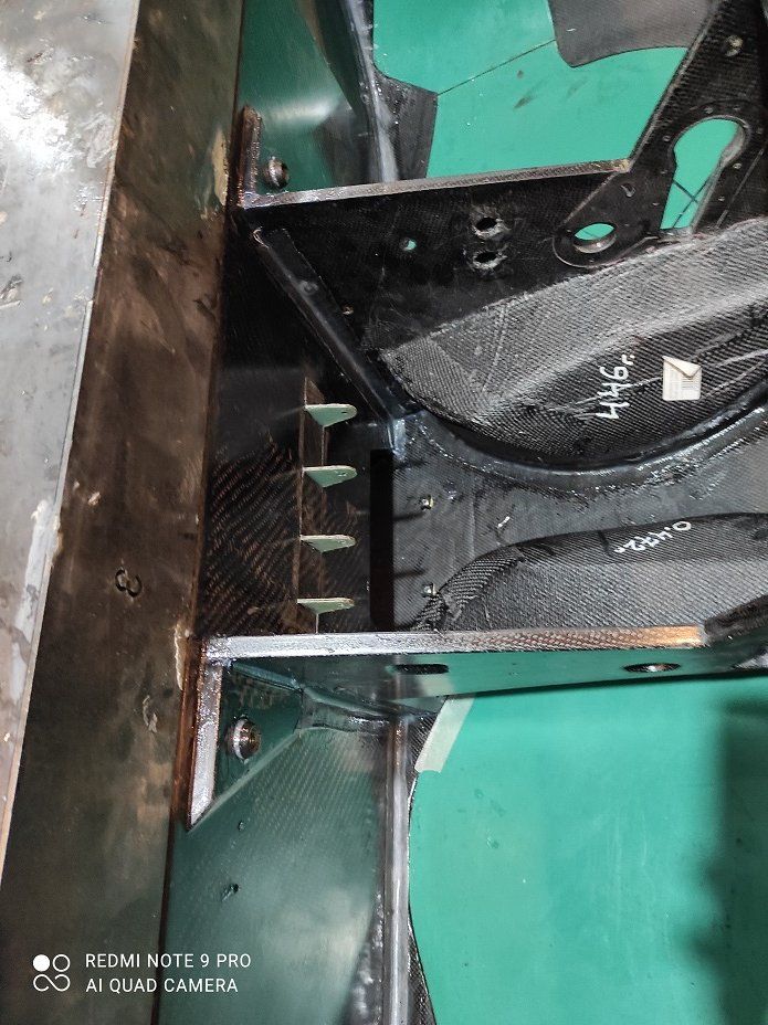

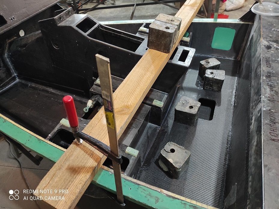

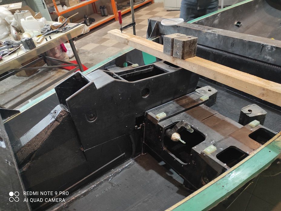

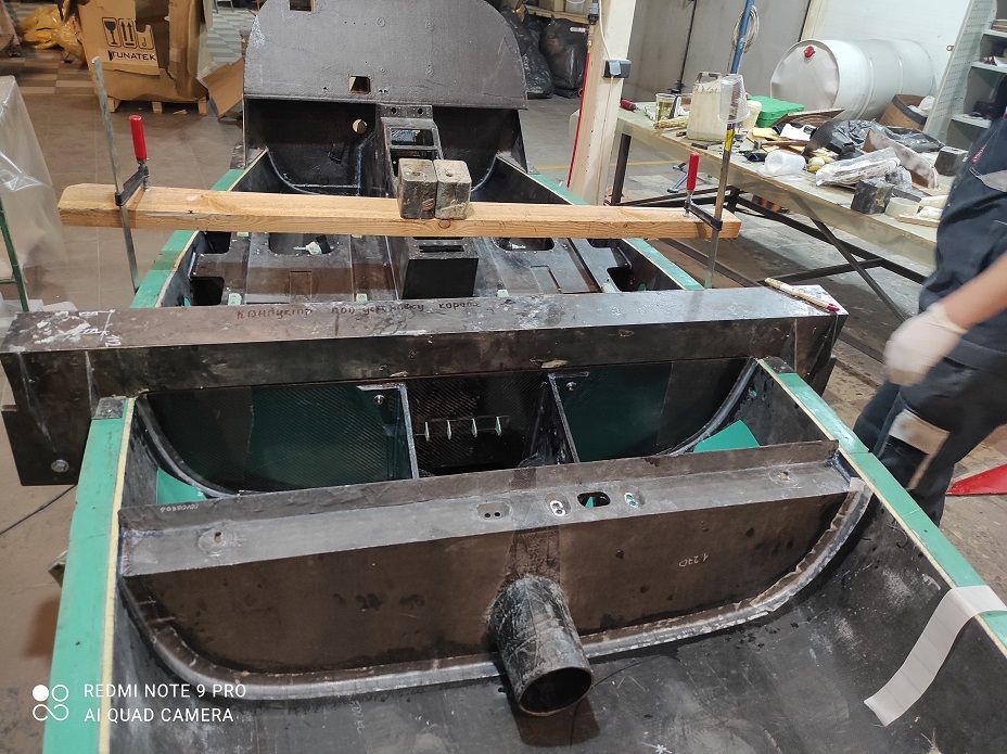

Александр Николаевич, запатентовать не пробовали?Обратите внимание на кондукторы, вырезанные из листового металла на лазере и собранные в шип-паз .
Они крепятся к матрице на свои расчетные точки, которые уже были в 3Д модели при изготовлении матрицы. Ни каких рулеток, чертежей и других вариантов. Каждая деталь знает свое место.
