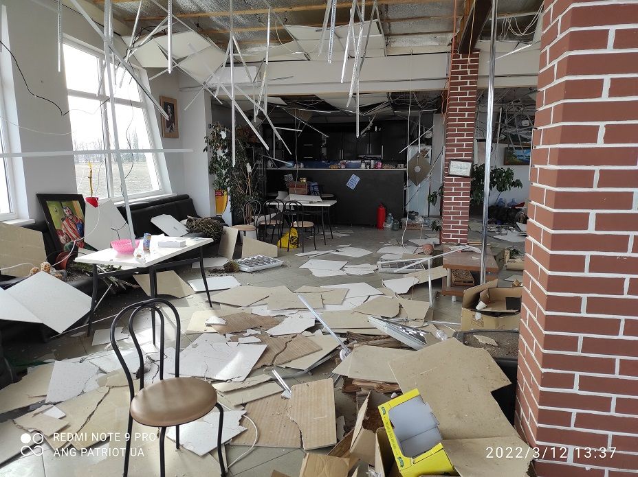

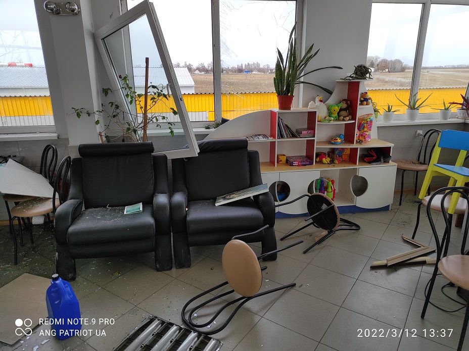

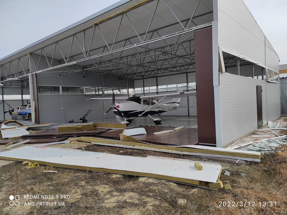

У нас так же все хорошо. Правда взрывами разрушены все ангары , но зато все игрушки дочки и сына практически целы. Пережили изобилие, как то и войну переживем и отстроим еще лучшие, чем были раньше.

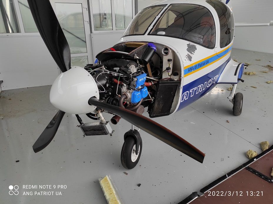

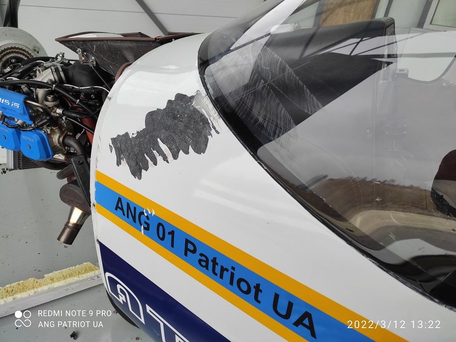

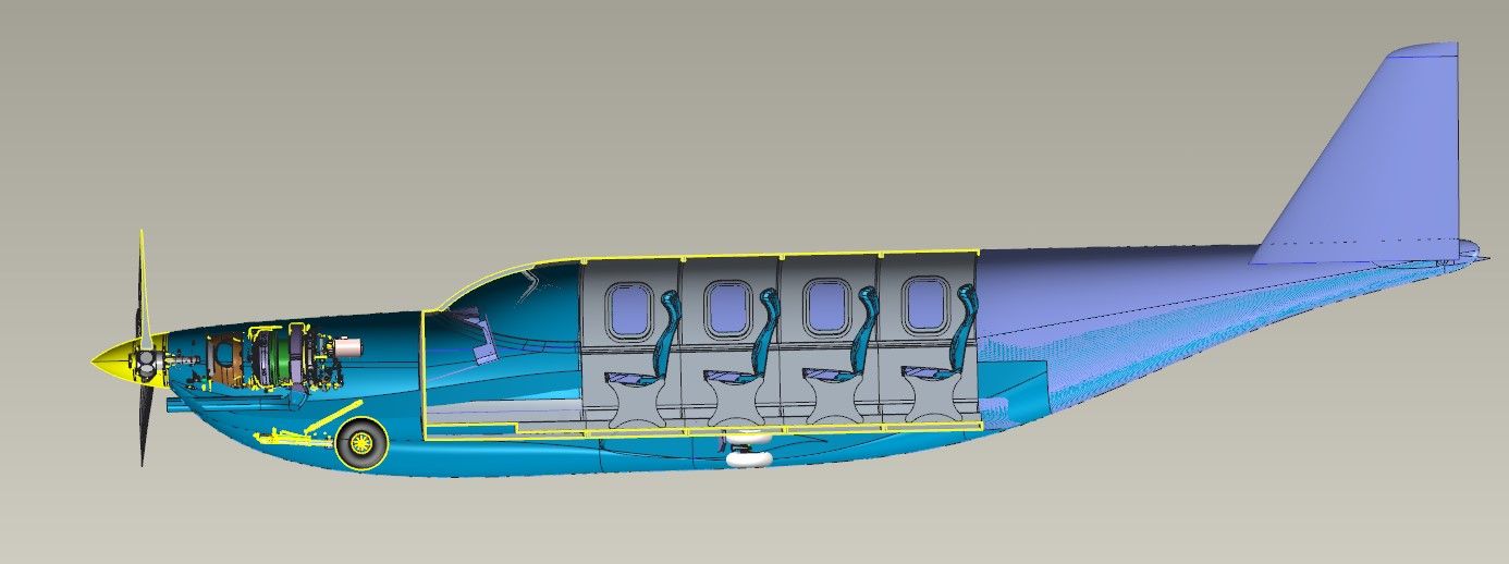

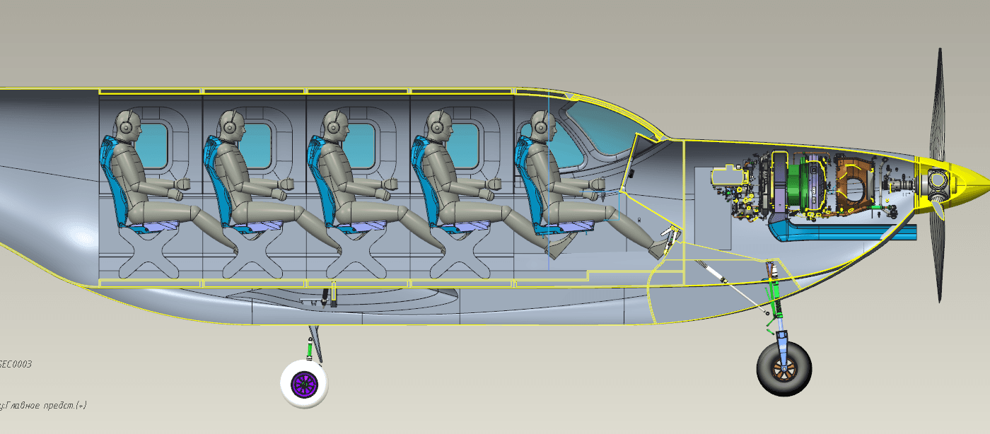

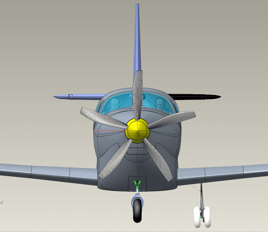

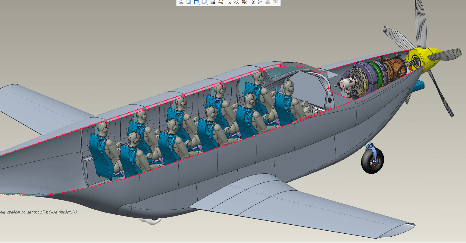

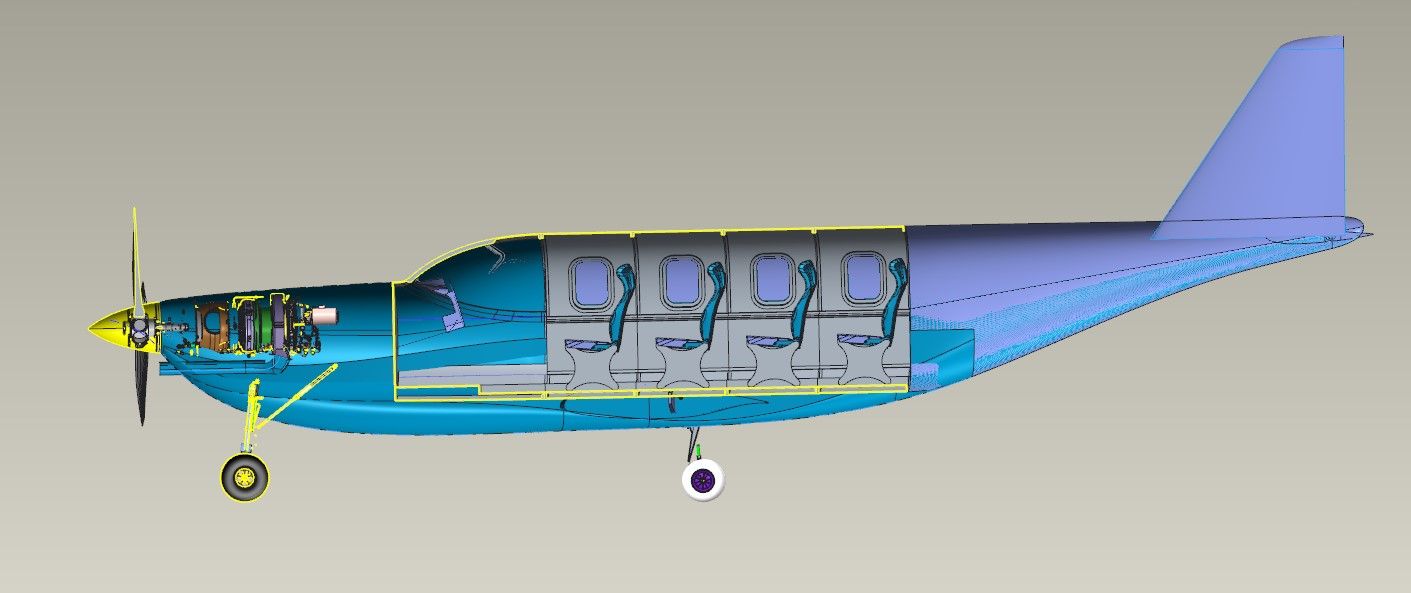

Начали компоновку нового, 9-ти местного самолета с герметичной кабиной. Двигатели рассматриваем 2 -х вариантов.
МС500 от Мотор Сич с винтом МТV-27 2.25м или 3* ротакс 915
вес пустого 1000кг, мах взлетный 2000-2400кг, взлет посадка 500-600м, крейсерская скорость 350-400км\ч ( цифры очень примерно, расчетов еще не делали )

ИМХО, герметичность самолёту такой размерности ни к чему. Указанный ТВД и даже целых три 915-х как-то сильно не совпадают по мощности. Два ГТД-350, работающий на один винт и уже обкатанные в реальных полётах в Таганроге, ИМХО - сам то.
Расчитывайте на американские европейские ТВД : за границей захотят знакомые двигатели с которыми уже работают. А рынок Украины наверное маловат.
Вопрос почему низкоплан. Самолёты сравнимых размеров все высокопланы?
Вы задумываете новый проект, а старый окупился?
Герметичность для того, чтоб летать на высоте 8000м. Быстрее, выше плохой погоды и т.д.
один Ротакс 915 с нашим ВИШом дает тягу на месте 320кг. На крыле уверен будет больше, чем на фюзеляже. Поэтому расчитываем получить тягу на месте 1000кг
На скорости 300км\ч тяга с нашим ВИШом при 125лс - 100кг
У АИ450 при 480л.с с винтом МТ Д2100мм тяга на месте по памяти 700кг. У МС 500 с винтом МТ 27 диаметром 2250мм тяга 10405Н при 702кВт Поэтому характеристики по тяге очень похожие, а расход топлива явно меньше

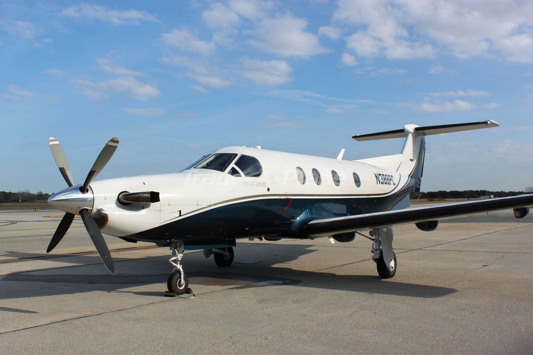

Для старого проекта АНГ 01 сейчас изготавливаем документацию для сертификации
Со статической тягой всё будет нормально, разбег и отрыв будут бодрыми, а вот по скорости, будет проигрывать одномоторному, из-за большего миделя и худшей аэродинамики крыла. Но может быть, станете основоположниками ренессанса тримоторов в 21-м веке! 🤓
Чисто визуально для такой "тушки" крылышки какие-то маленькие. Взлётная/посадочная скорости с такими не будут великоваты?
А можно чуть пояснить в чем ужас?
На взгляд "не конструктора" выглядит практично и удобно.
Из минусов как инженер вижу маленькую площадь плоскостей, и при такой массе наверное не сможет на грунтовую полосу.
В целом интересное решение.
Вопрос по мотору.
А как может самсолет на 9 мест , с герметичной кабиной , с убираемым шасси весить 1000 кг ? Это реально ? Точно - Ужос
