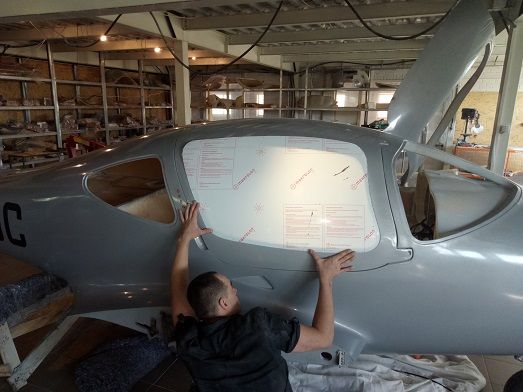

Практически всем пилотам , кроме меня , а особенно деде Коле, когда выполняет высший пилотаж, не достаточно обзора. Поэтому приходится устанавливать увеличенные стекла и вносить изменения в матрицы , увеличивая угол обзора задних, боковых и передних стекол примерно на 20-30%. Эти изменения мы вносим для изготовления пятого самолета, а еще есть мысль установить на него Лайкоминг 390 с инжектором ( 200л.с.), который пылится на складе, зделать на нем не убираемые шасси, и гладкое крыло без закрылков
Lapshin
Это и может выстрелить: только надо ставить ВИШ, заполнить топливом все возможные полости и установить автопилот и кислородную систему.

...Эти изменения мы вносим для изготовления пятого самолета, а еще есть мысль установить на него Лайкоминг 390 с инжектором ( 200л.с.), который пылится на складе, зделать на нем не убираемые шасси, и гладкое крыло без закрылков
...И оставить только два сиденья внутри... Получится отличный гоночный самолетик.  Для рекордов
