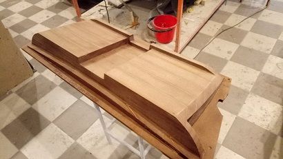

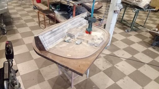

... и вот как раз сейчас...
У нас паук кабины делался в отдельной матрице а потом приклеивался к кабриолету фюзеляжа. На приклейку шло 550 г смолы, не говоря о том, что это отдельная операция. Так вот сейчас делаю болван кабины с увеличенными стеклами, чтоб доростить матрицы и формовать фюзеляж вместе с пауком кабины. Это даст экономию по весу 550г ( смола ) + 200гр, т.к. будет сплошной сендвич, и + увеличет жесткость фюзеляжа и + минус  операция склейки. Усиливаем завесы и замки дверей, и делаем быстро сбрасывающиеся двери. Будем делать новые матрицы. Так же переделываем передний шпангоут, центральный подлокотник , балку пилотов ( ниже на 15мм ) пол пилотов, пол пассажиров ( делаем выступ для удобства прокладки и контроля инженерных систем ) , панель приборов и т.д. На каждой детали меняем технологию, конечно новую  матрицу, и экономим за счет этого и более точной подгонки друг к другу по 100-200гр.
Короче - новый самолет ;D
Вам что деньги девать некуда? Или первым вариантом самолёта разочаровались на столько, что-бы делать(по Вашим словам) почти новый самолёт?
экс Плиточник
Украина
Мы начинаем процесс сартификации и приходится устранять некоторые несоответствия с АП-23 и CS-23. Ну и заодно, почему бы не внести изменения согласно пожеланий многих пилотов и испытателей.?  Но главное, это изменение технологии склейки и сборки для точной повторяемости и удаления не нужных операций + экономия веса.
