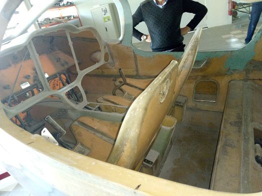

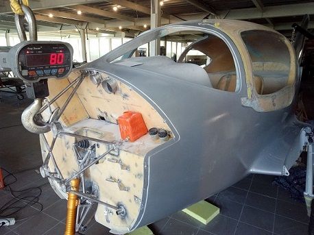

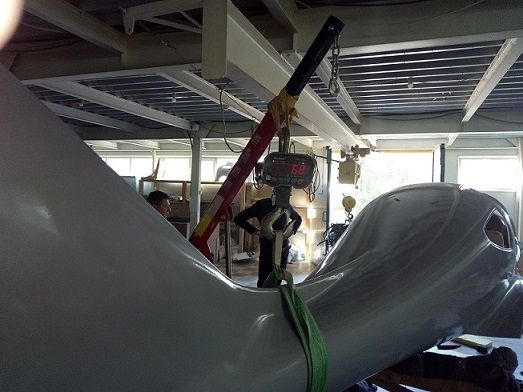

Взвесили борт 004 . Примерно та же комплектация, но + два передних сидения, + фюзеляж покрашен, + убираемые гидравликой подножки, ( расходный бак с насосами есть, как и раньше ) . Вес 148 кг. В принципе, экономия только в весе двух сидений ( 5кг) и весе покраски, а какая она , к сожалению, не известно.

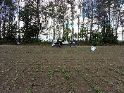

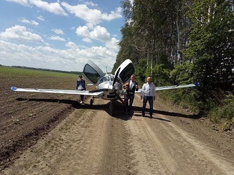

Летели по маршруту, и на высоте 400м , и...зафлюгировался ВИШ ( не нашего производства ). Убрали обороты на минимум, получилось 4200. Нашли дорогу вдоль посадки, сели,  😀 благо, что есть опыт садится на рулежку, шириной 4м.  Стас от посадки остался очень доволен (смотрите фото ) Прошлый раз ему повезло меньше...
В ВИШе заклинил подшипник и обламалась тяга , которая идет через вал редуктора и регулирует ВИШ.
Созвонились с производителем ВИШа, и он объяснил нам, как из ВИШа сделать ВФШ. Установили обороты на месте 4650 - 4700об/мин, т.к. нам еще было лететь 200км . Взетать решили с поля, слишком дорога близко к березкам 😱.
На ремонт самолета ушел час времени, хорошо, что у Стаса все ключи с собой.
Загрузка самолета 4.5 человека + 80л бензина  , поэтому с места двигаться Ротакс 912-й не сильно хотел, да еще в горку и по копаному, пришлось подталкивать. 😉  , но все же по тихоньку  начал набирать скорость.. Много мы потоптали кукурузы или подсолнуха, мы так и не поняли, ( хорошо, что не высокая ) но самолет с набором скорости становился легче и ямы меньше и обороты больше, и в конце концов мы взлетели и со скоростью 170 + 30-40 км\ч попутного ветра добрались до точки назначения. Ночью получили необходимые з\ч ( спасибо производителю ), утром отремонтировали ВИШ и добрались домой в штатном режиме.
Взлет посадка с поля получилась только благодаря тому, что все три колеса диаметром 420мм , крепкие шасси и отличная гидро-пневмо амортизация, ну и , конечно,  :STUPID регулярные тренировки ;D

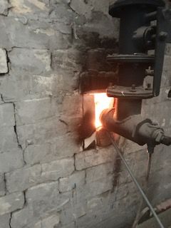

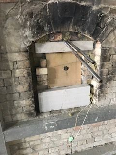

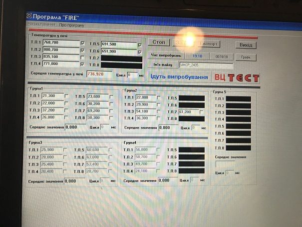

Провели испытания первого шпангоута ( противопожарной перегородки ) на огнестойкость. Через 25 мин от начала испытания, температура на наружной поверхности ( та, что в кабину ) составляла 65*С, при том, что по ту сторону было около 950-1000*С., что полностью подтвердило возможность такой  конструкции ( сендвич из стеклопластика, внутри пенопласт Дивиничел , обработанный специальной краской ). По нормам она должна держать огонь на протяжении 15 мин, а у нас и не нагрелась.
Прям чудеса какие то! Что за краска такая волшебная?
Мои знакомые столько лет мучаются с титановой перегородкой.  ;D
Так получилось,  😉 что у меня сартифицированный испытательный центр по огнестойкости строительных конструкций  ( ВЦ ТЕСТ , раньше в Украине был один ) , поэтому краску дали правильную  ;D ;D ;D
Это двадцатая минута, а все испытание было 62 мин.
