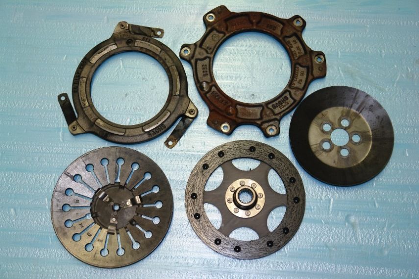

Получили от delta1  сцепление BMW + диск + корзина + гидроцилиндр .  Вес  сцепление +корзина , все ,что на фотках  2300гр .  Венец +1800 гр = 4100 гр.  весит маховик в сборе .
Разрабатываем  вариант сцепление +муфта .

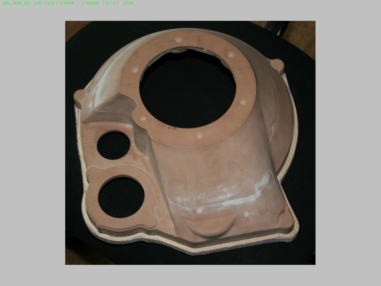

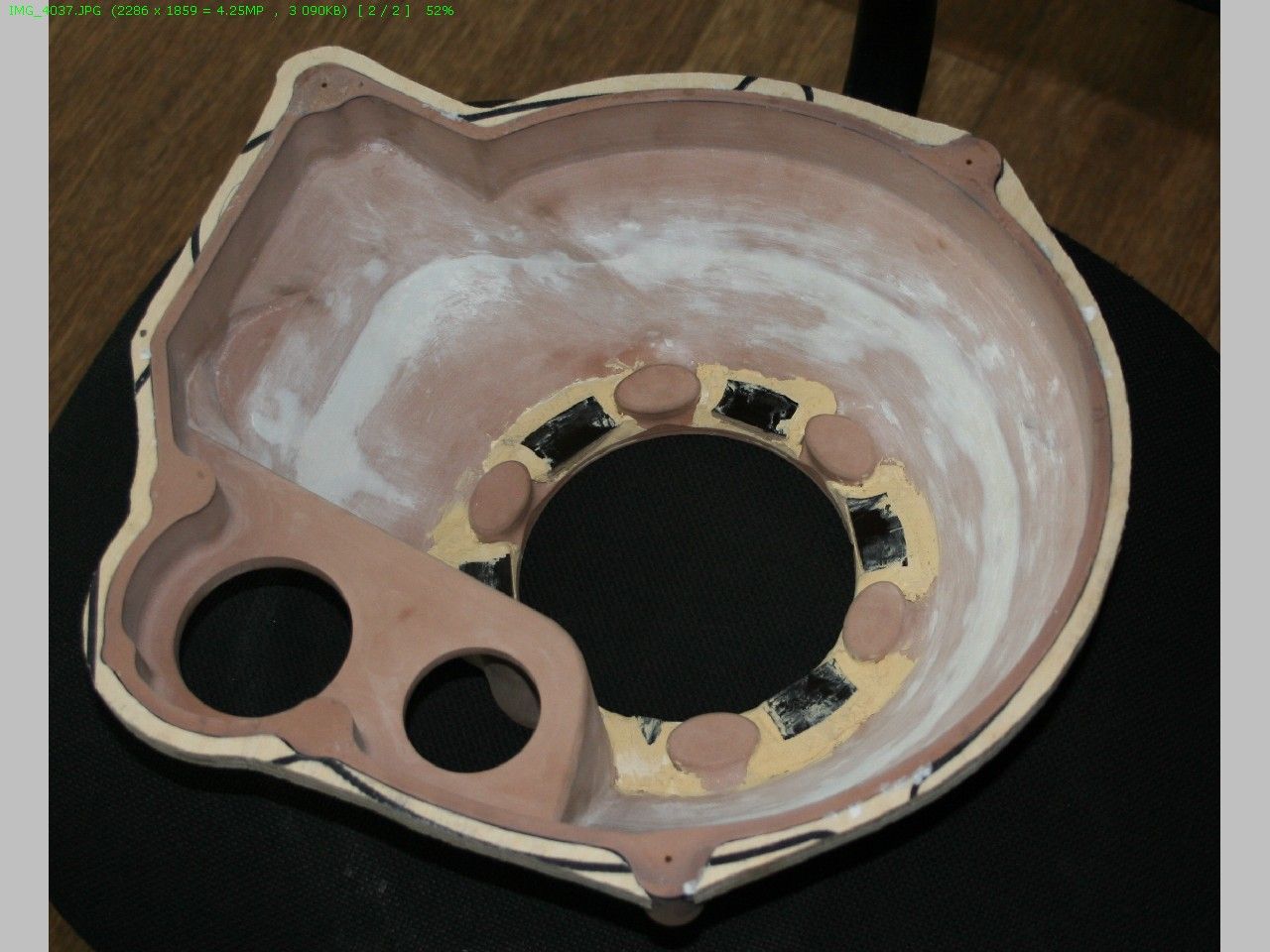

Модель Плита BMW 1200

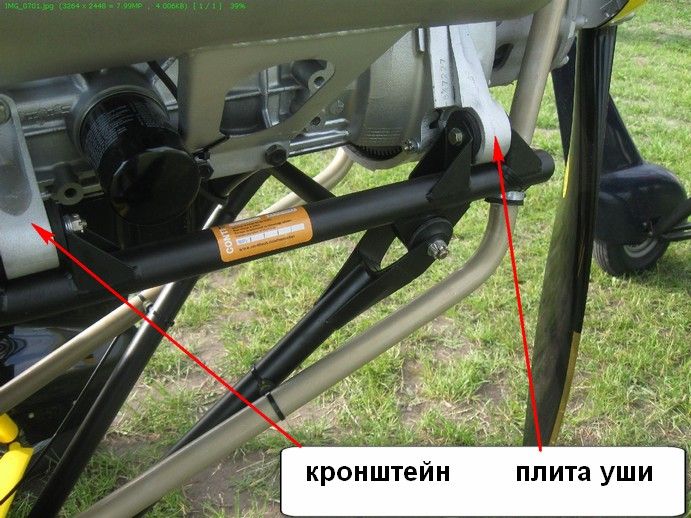

Рама  СУЗУКИ , плита  G 13 , G13 BB ,  G10 . Плита с "УШАМИ "
Противоположный край двигателя крепится на кронштейнах  .
Кронштейн тоже  алюминий , льём .
