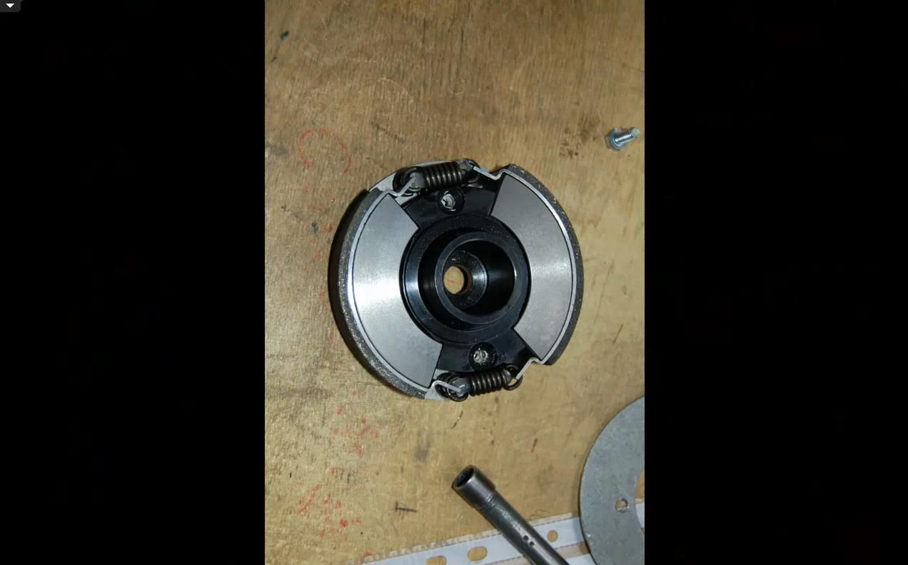

и желательно фото - очень интересно взглянуть и услышать отзывы о муфте обгонной для БМВ производства Чернова  :-?
Муфта , вариант номер один. От данной конструкции отказались .

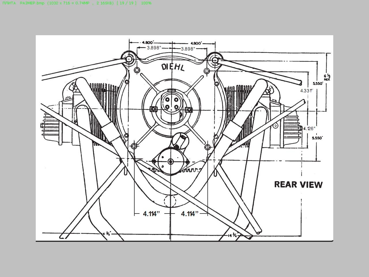

У кого-нибудь есть информация про то, как обстоят дела у Чернова с переходной плитой на двигатель BMW 1200. Есть ли какие-то подвижки в этом деле? Просто Александр на письма не отвечает.
Нужны фотки BMW 1200 плоскости крепления  крепления коробки к двигателю . вид спереди и сбоку . расположение стартера ( бендекса, втягивающего) по отношению к двигателю + диаметр и фотки стартера . Инфа  значительно ускорит работу .  SOLIDWORKS  соображает хорошо , но медленно .
Модель  от ВЕРСАЧЧИ .  +" уши "  , предполагаю  ШО не оторвутся , от плиты .

   ШЛИЦЫ  бывает ШО  БУКСУЮТ  ,   фотки и подробная ИНФА  в ближайшее время .
Плита  WV  ОППОЗИТ

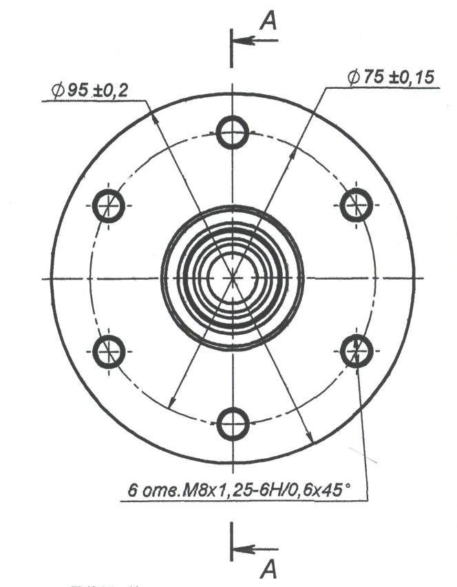

Нужна инфа по кронштеинам крепления двигателя HONDA  L-15 , L -13  к раме , фотки можно ?
Размеры , крепление винта , наружный диаметр 95 мм . При других вариантах уточнить размеры .

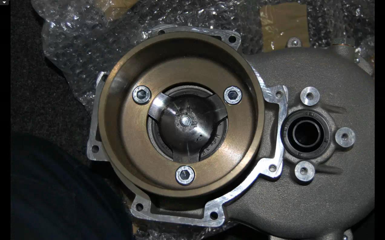

Модель плиты BMW 1200  изготовили + разработка  нового демпфера или двух на один редуктор .
Изготовить муфты , испытать , три месяца при самом удачном варианте -- минимум , ( для редуктора) . Только плиту можно через неделю .
Значит, после нового года можно ожидать готовый редуктор. Примерно сбросьте хоть в личку Цену?

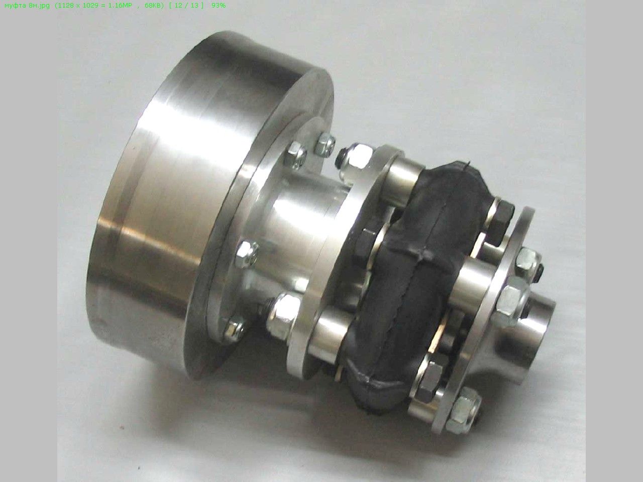

Первый редуктор на BMW установили три года  как.  Работает с одной муфтой от А.М ,  минимальные обороты (холостые ) примерно 2000 + плавная работа газом .  РАБОТАЕТ.  Нужна муфта которая спасет редуктор или двигатель при любом отношении к железу .  Решение найдем , информации достаточно .
отказались и правильно, эта муфта не жилец  :IMHO

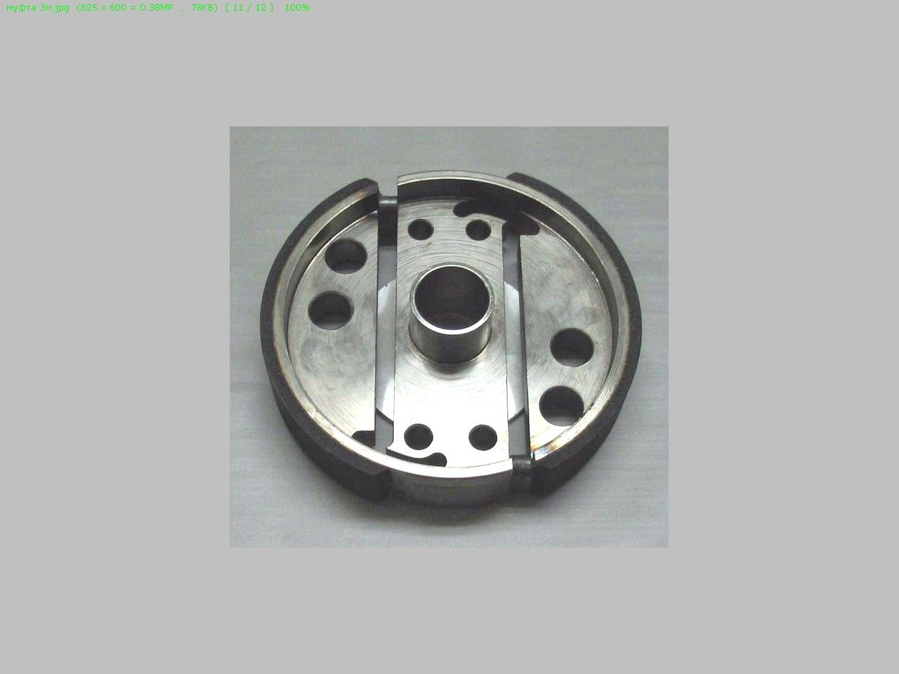

на фото - муфта от Хирт G40 редуктора
раз два и готово 😉 над чем голову ламать - не пойму  😉 там четыре детальки  :'( при желании можно вставить два демпфирующихэлемента и будет ДЕМПФЕРНАЮ+ОБГОННАЯ МУФТА в одном корпусе  :exclamation
там главные проблемы не на старте, а на финише - при останове мотора - пипец как страшно все дергается без муфты
