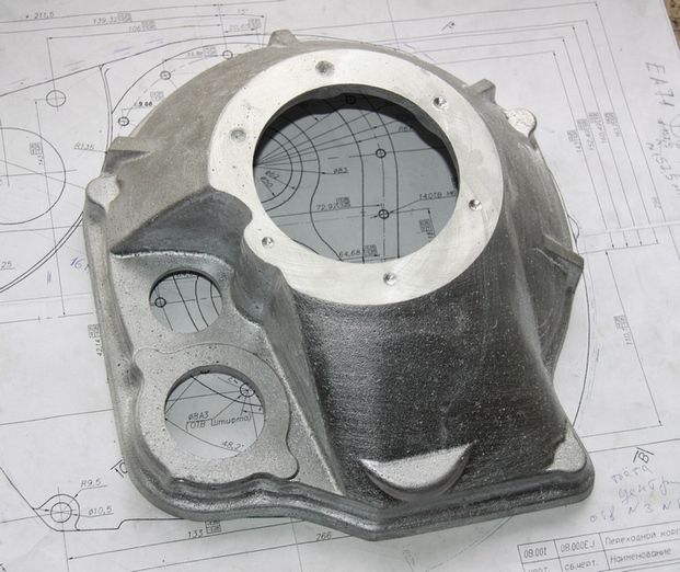

Переходные плиты к редуктору Чернова .

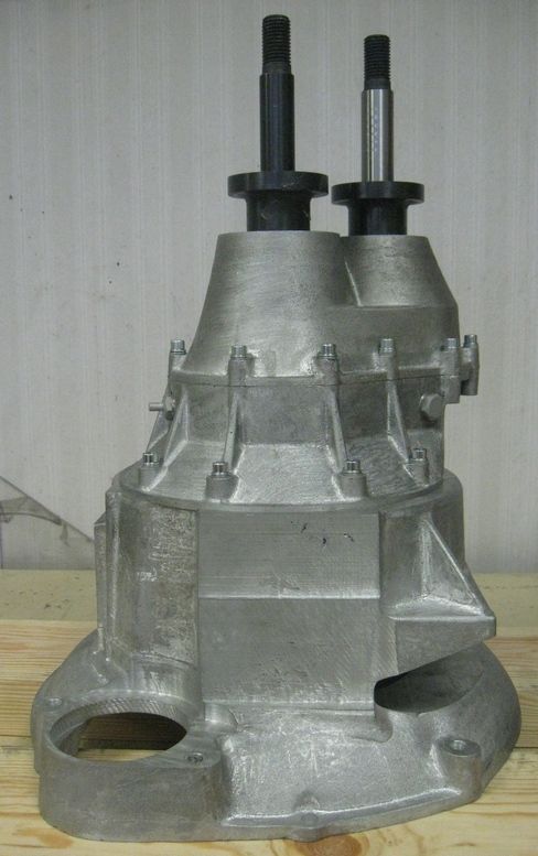

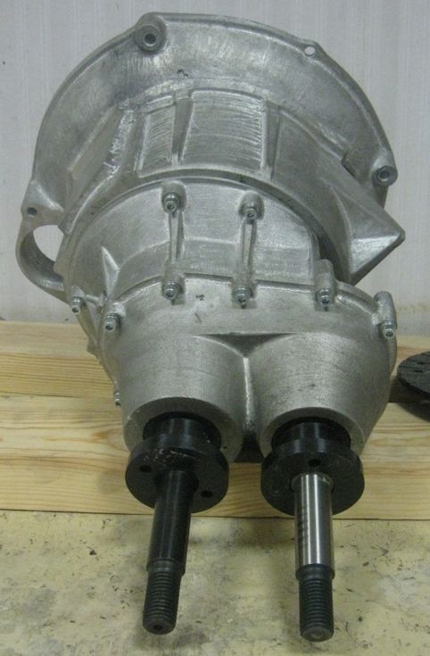

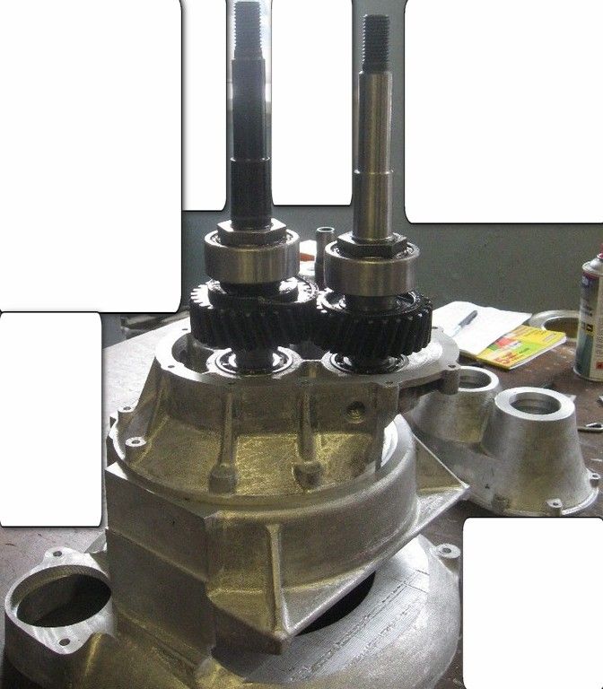

Редуктор  двухвальный ,  двигатель СУБАРУ .
    50,1 КБ · Просмотры: 182
    52,1 КБ · Просмотры: 173
    52,8 КБ · Просмотры: 206

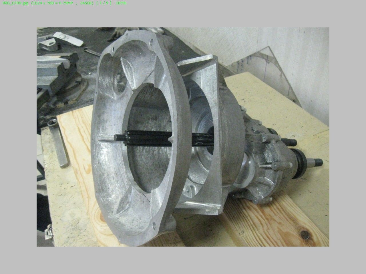

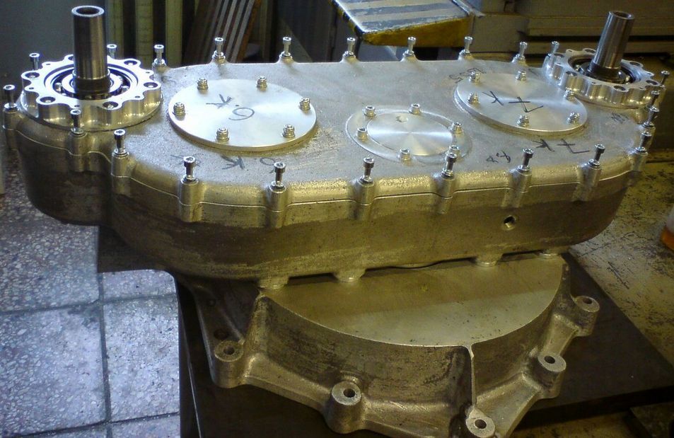

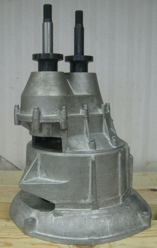

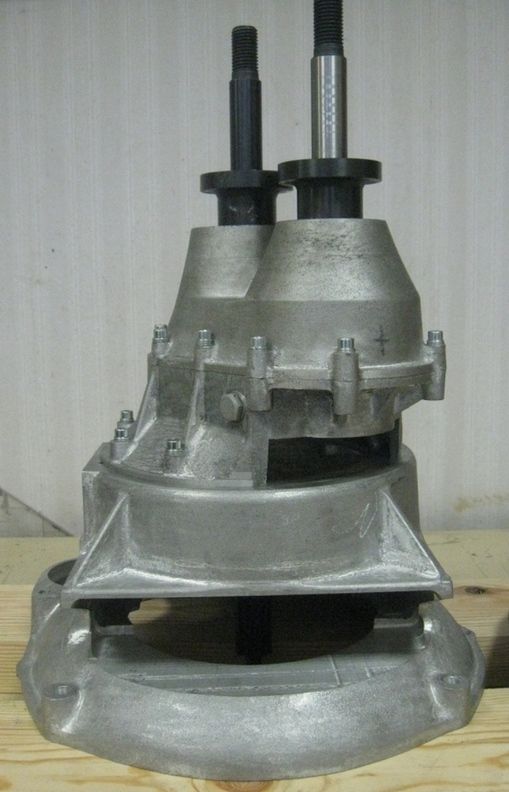

Для  СВП . Привод на два винта.
    49,4 КБ · Просмотры: 220
    132,6 КБ · Просмотры: 203

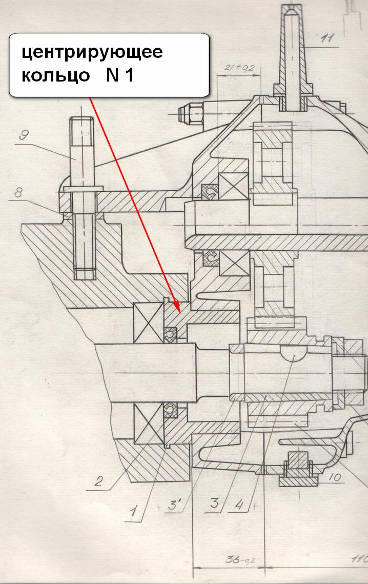

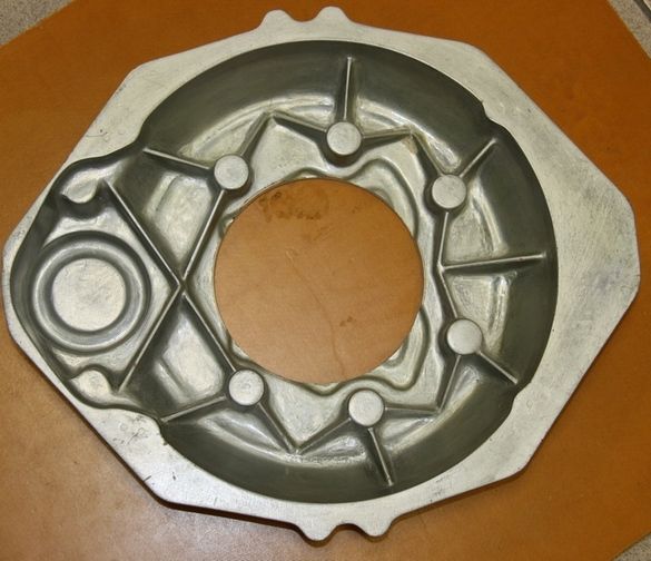

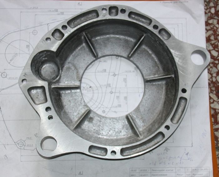

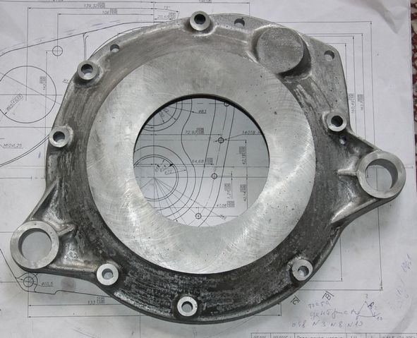

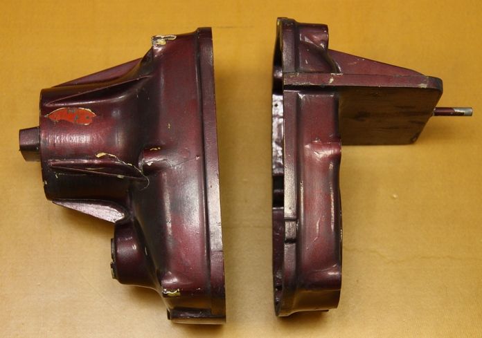

Есть плита СУБАРУ   ЕА ,  для моторов из японии . Крепление отличается .
Редуктор  БУРАНА , изготавливался с 90-го года .
Центрировался по посадке  сальника коленвала .
Вместо сальника коленвала вытачивали переходное кольцо N 1 в которое пресовали  сальник с меньшим наружным диаметром .
Кольцо  1 изготавливали по наружному размеру переднего подшипника БУРАНА .  Отпускали болты стягивающие половинки мотора , вставляли кольцо , болты зажимались .
Всё соосно .
Продолжение  следует .
    127,9 КБ · Просмотры: 179
    153,8 КБ · Просмотры: 205

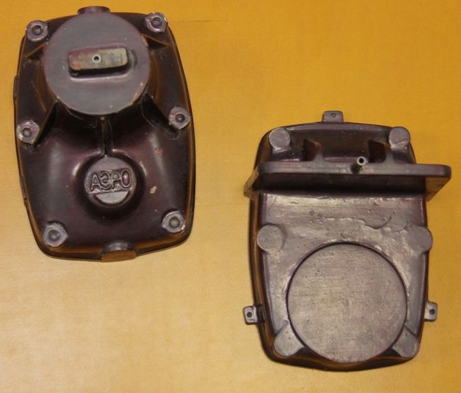

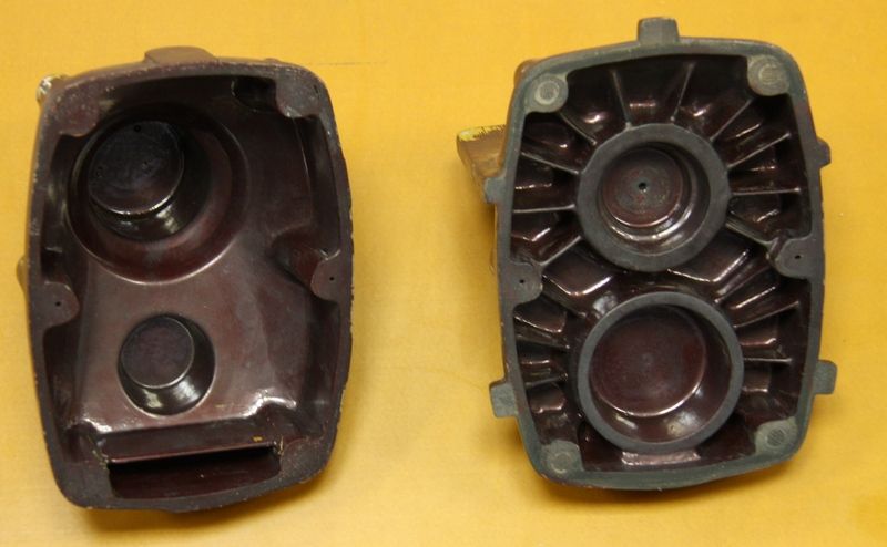

Модель корпуса редуктора для двигателя   БУРАН
    43,2 КБ · Просмотры: 165
    47,5 КБ · Просмотры: 162
    42,7 КБ · Просмотры: 217

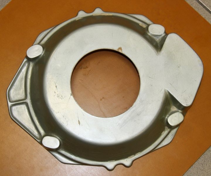

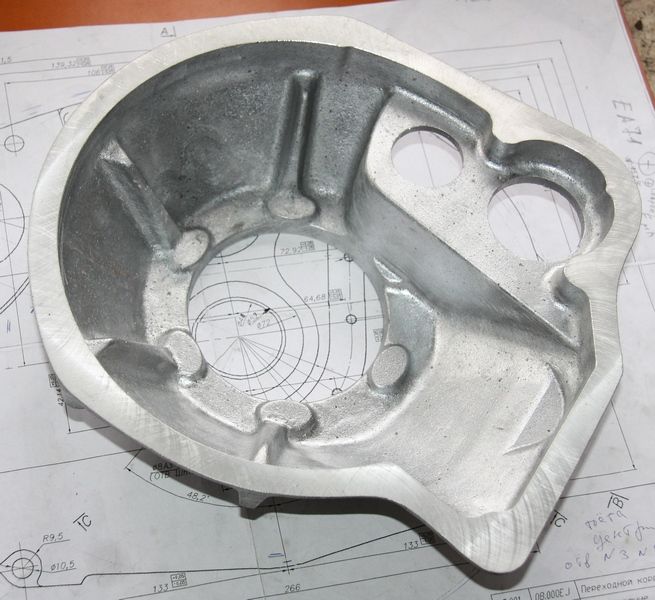

Плита  SUBARU  EA   японская версия , отличается по креплению .
    51 КБ · Просмотры: 163
    49,1 КБ · Просмотры: 159
Примерно так , собрать форму и залить .
Здесь показано очень хорошо и подробно ,
FERRARI  льёт .
http://www.youtube.com/watch?v=AdcoVurVY30&feature=related

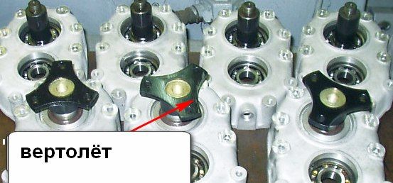

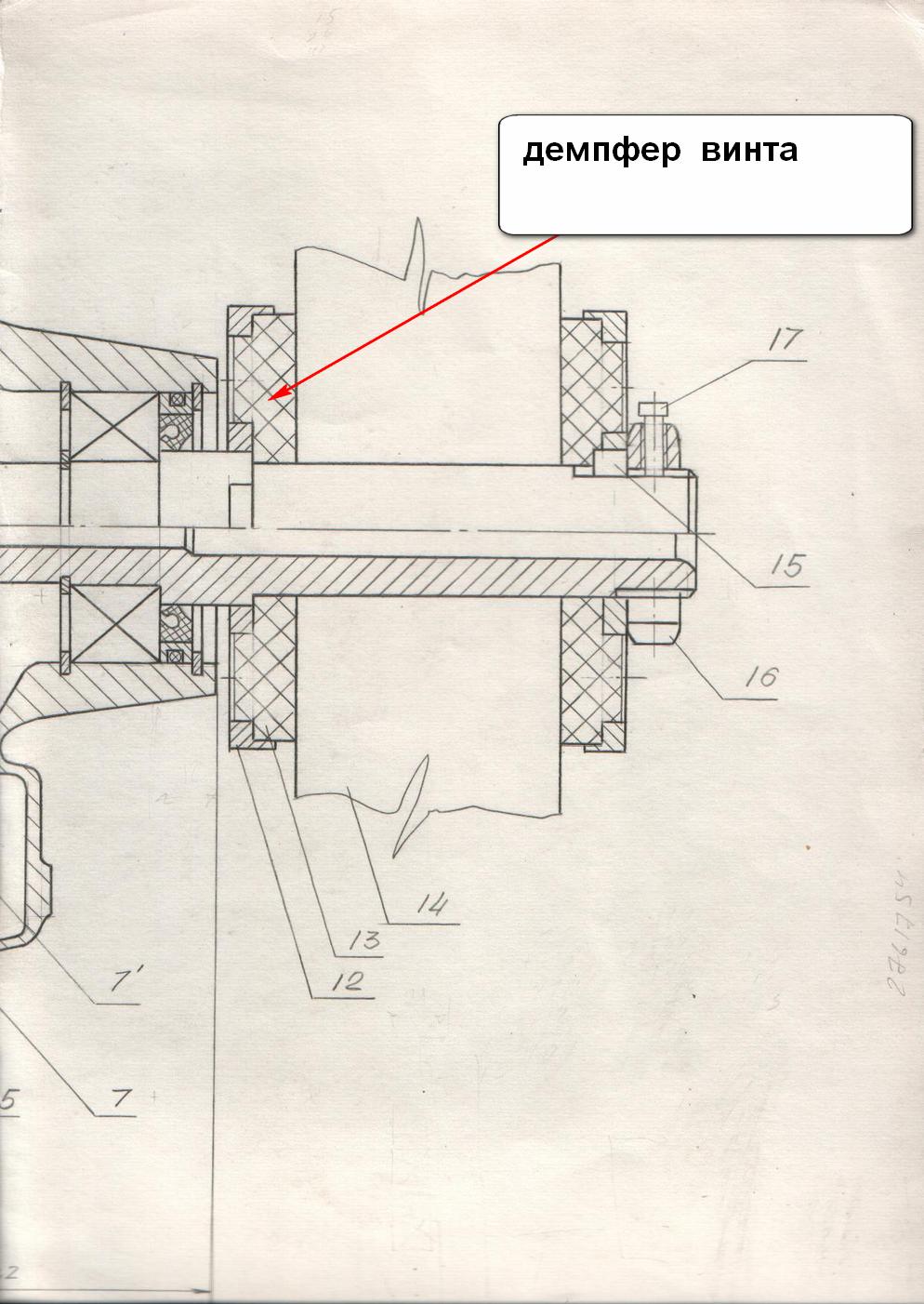

к этому " ВЕРТОЛЁТУ " крепится резиновая муфта  от BMW .
На маховик коленвала крепится ещё один вертолет .
    36,6 КБ · Просмотры: 159

Где конкретно можно купить плиту и редуктор легендарного Чернова на ваз 08 . Интерисует конкретный адрес ,желательно самого Чернова.Заранее благодарен!
Конкретно пишите мне в личку , редукция  , ваш адрес , мобильный телефон . Сколько сил в вашем 2108 ?  Редуктор для лодки , СВП , дельтаплана , самолёта ? Какой вес  винт + втулка?
