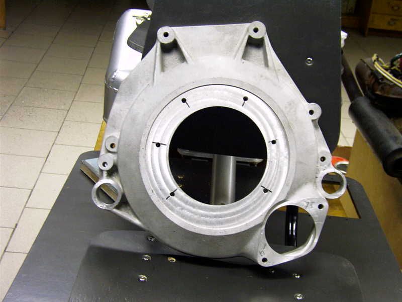

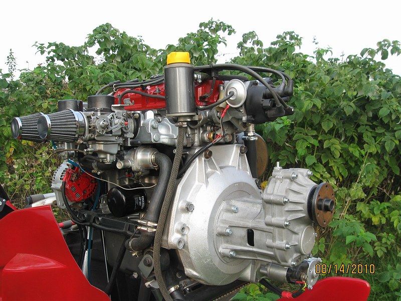

Переходные плиты к редуктору Чернова .
Только что рассточил выложеную МЗэтом плиту БМВ1200.Все точки идеально совпали.

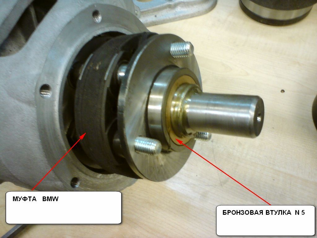

Завтра вечером выложу собранную(им усовершенствованую) муфту схожую с тайкофом.Отличие в в жестком соединнии(при этом вращение мотора отдельно от мотора остается при неработающей муфте) всего механизма от редуктора на маховик двигателя.Проблемы она полной сразу скажу не решит, но ресурс немцам должна увеличить

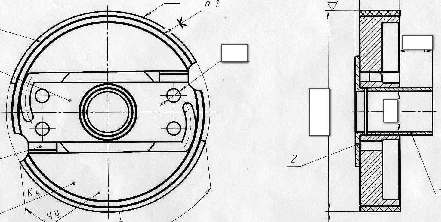

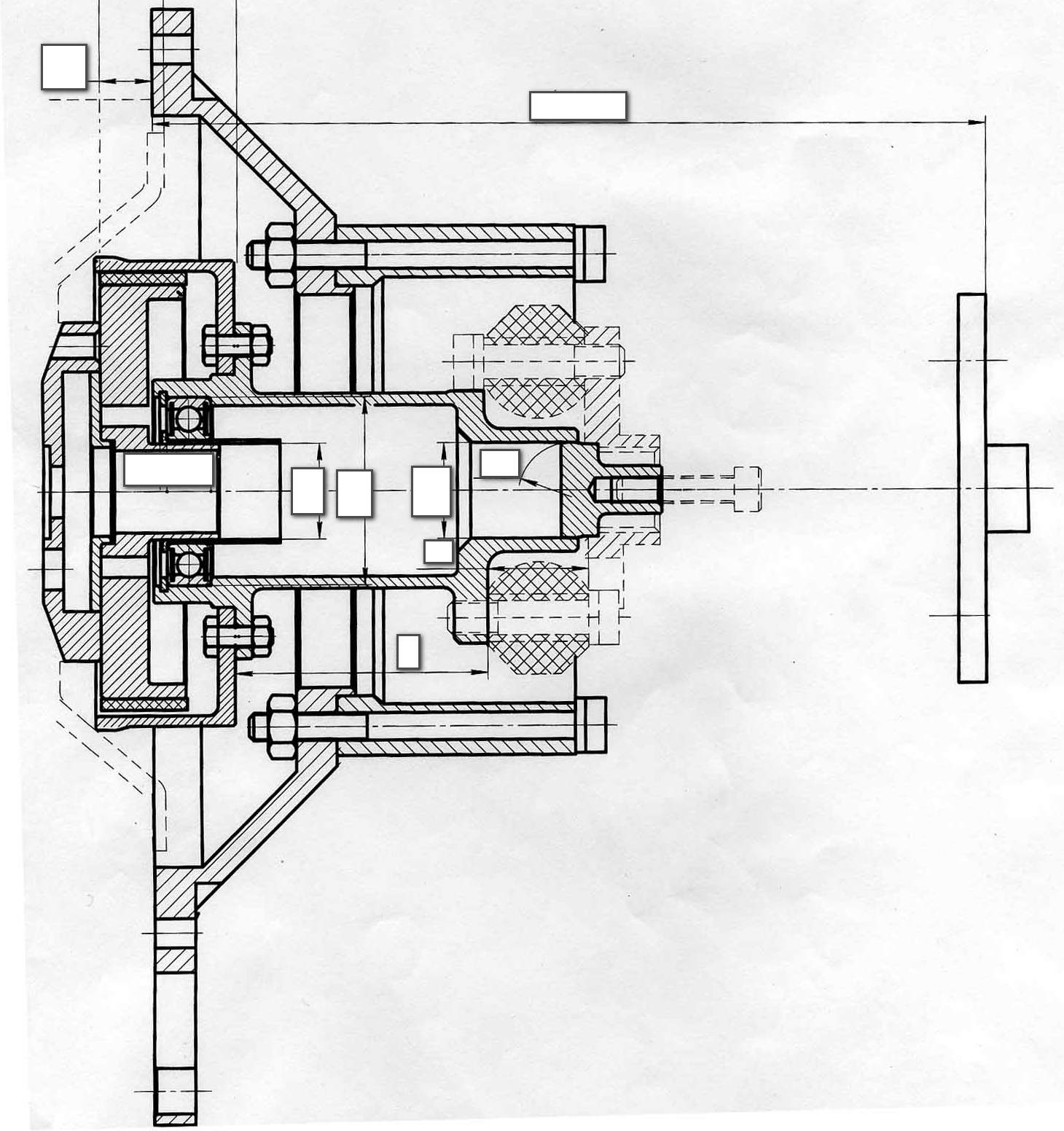

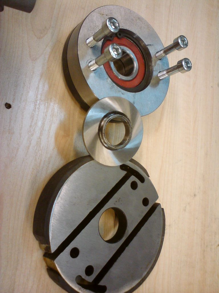

ВАРИАНТ   TakeOff
    190,6 КБ · Просмотры: 221
    141,7 КБ · Просмотры: 222

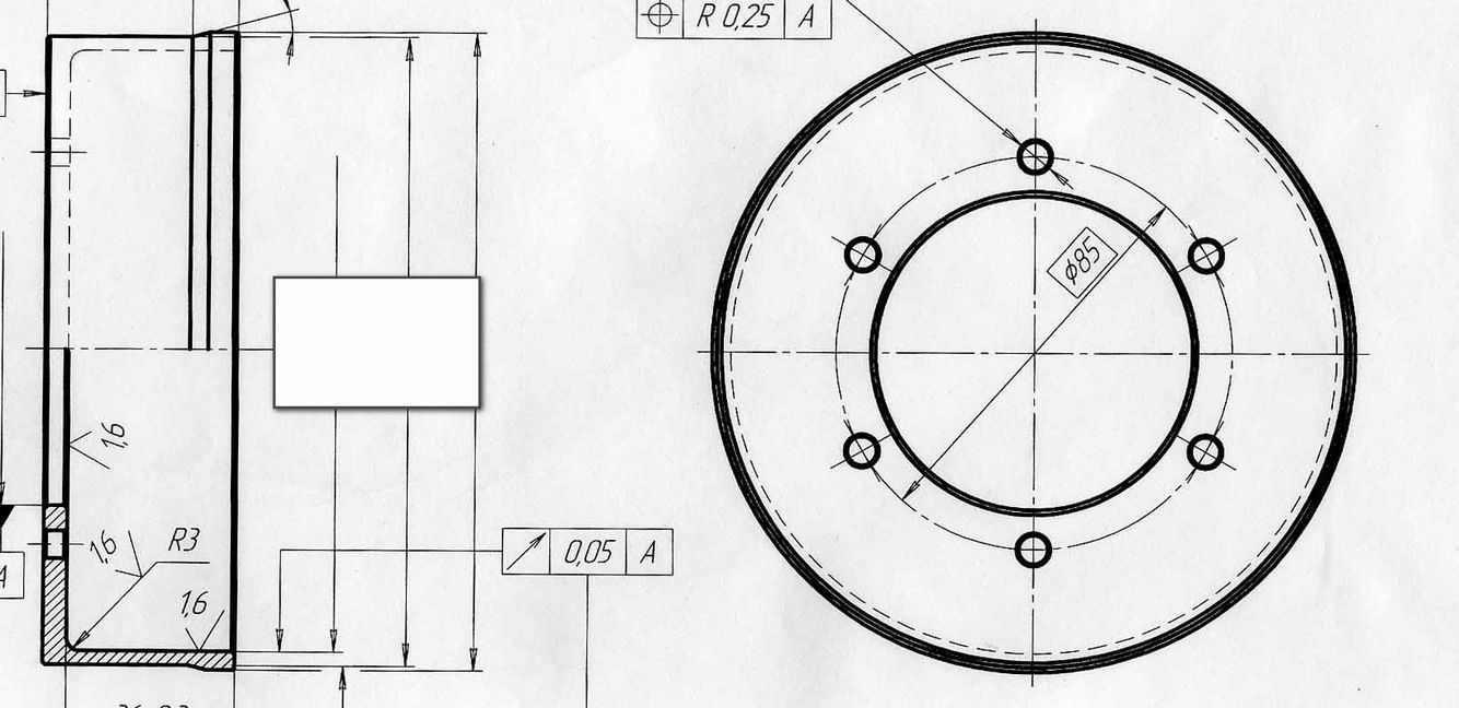

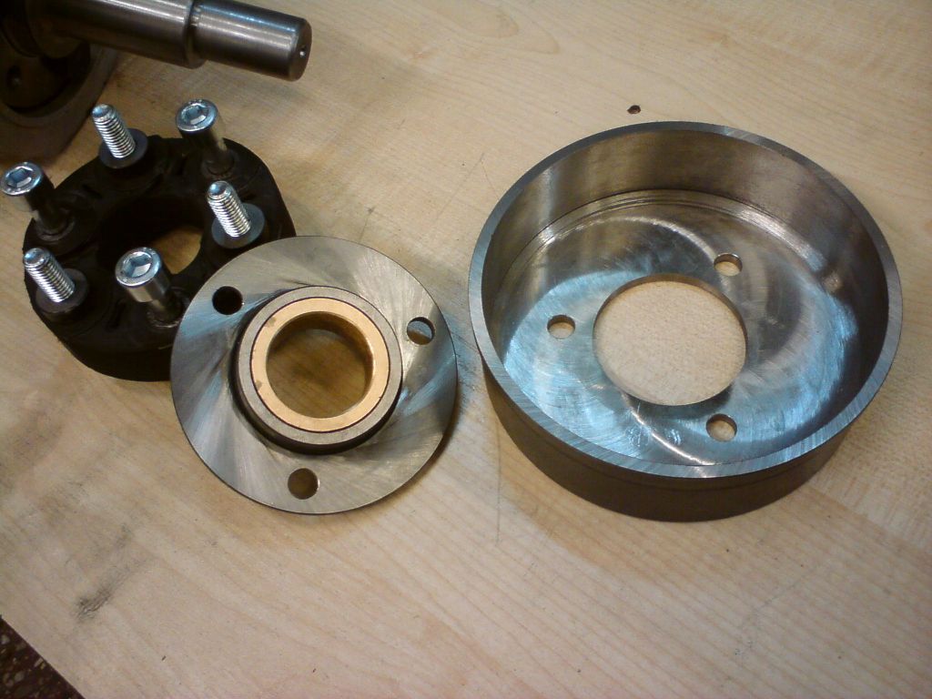

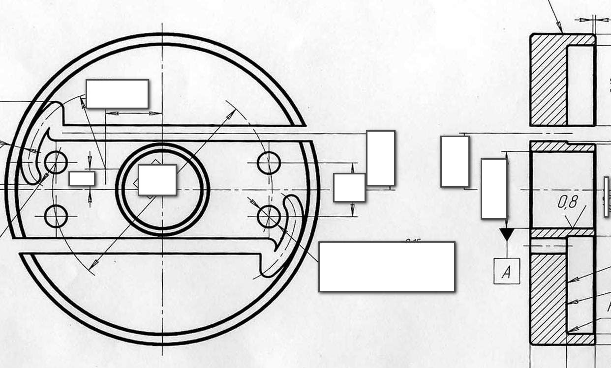

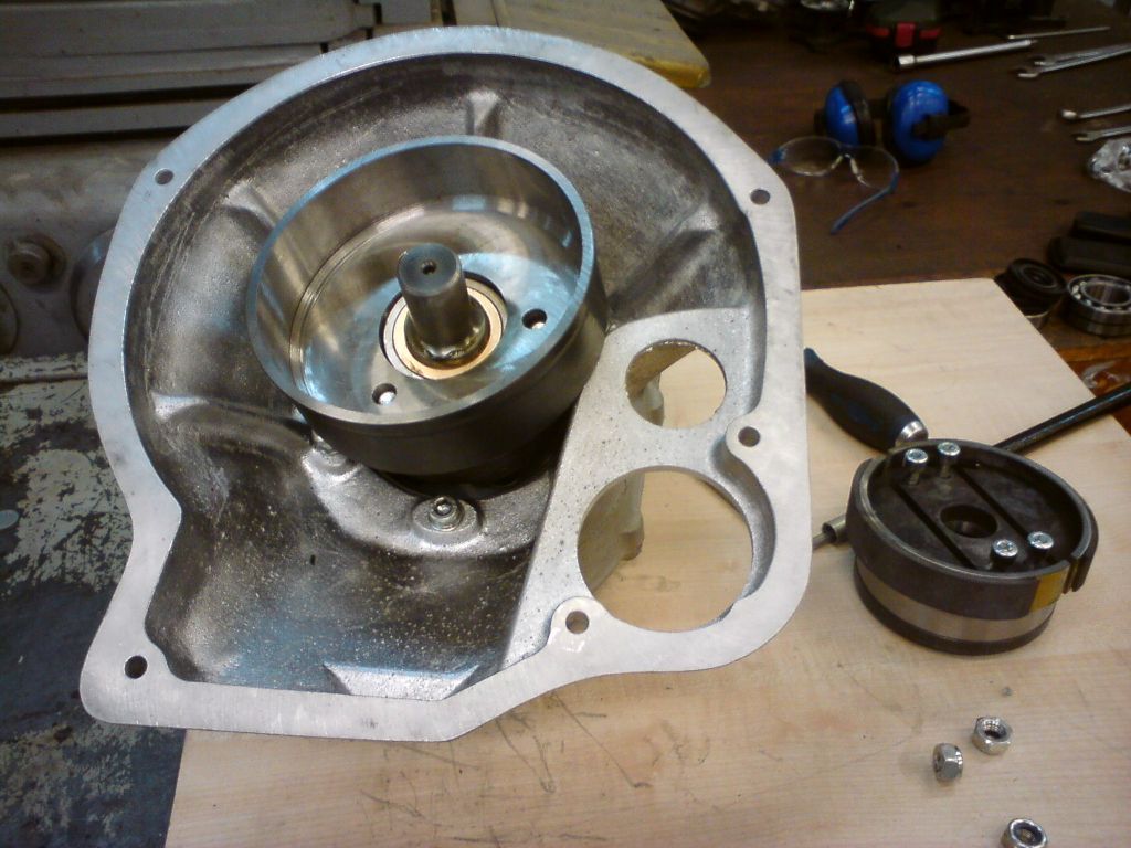

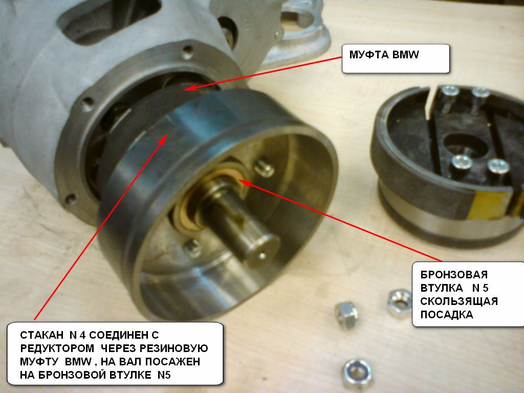

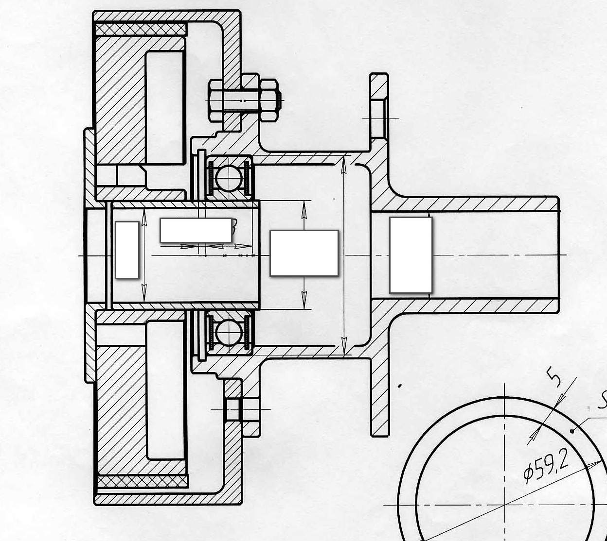

Каким способом приклеивали накладки  к раздвижному барабану ? Если не секрет, процес по подробней .
Раздвижной барабан выглядит термообработанным  ? Из какой стали ?
Демфериющщие колебания нераздолбит бронзтулку?  А если иголчатый подш. в этом месте?
  На первой муфте накладки приклеены  БФ - 6, сжаты струбциной , потом в печку , сушить . (клеили 1 муфту )
Специальный  клей для колодок Чернов покупал в Нижнем Новгороде ,  марку клея можно уточнить .
Барабан из стали для изготовления пружин , + термообработка  ,  стакан тоже термообработан .
Барабан не вариант для повторения ,  Кулачки муфты  желательно на оси + пружины , или на пружины .
Бронзовая втулка  совершает небольшие перемещения на валу , на углы которые позволяет совершать резиновая муфта от BMW . Игольчатый подшипник при таком режиме работы выбивает канавки на валу или  на внутренней обойме .

Излишне много не силовых деталей из стали. обоймы подшипников, вал центривующий. сама муфта - работать будет но не регулируемая, критична по материалу-термообработке (может я не прав) и не дешовая в изготовлении. Ресурс время покажет. Я бы поиграл с итальянской муфтой, там 6 кулачков а не 2, прилегание к барабану лучше, регулируемая.
Но главное результат, не процесс. Будет это работать - будем брать. Короче делать надо то или это...

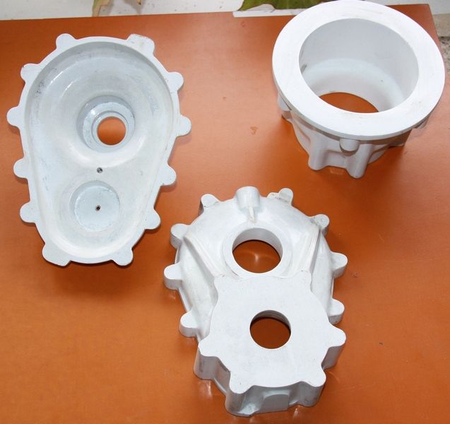

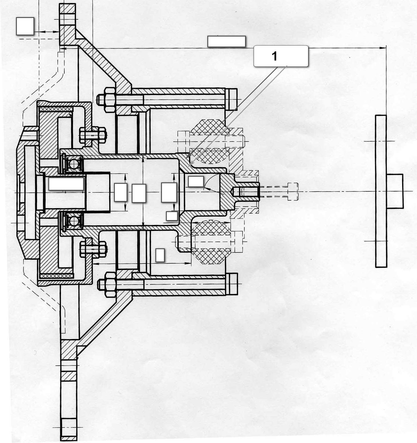

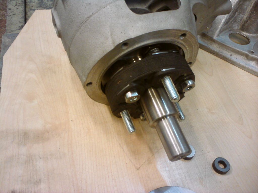

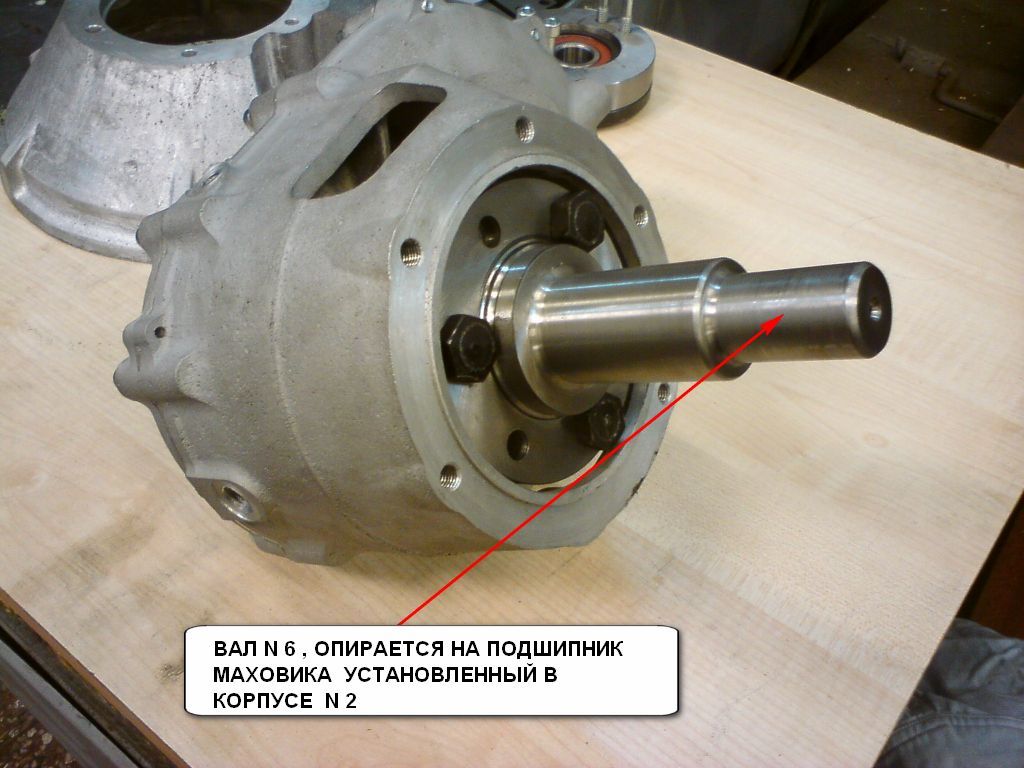

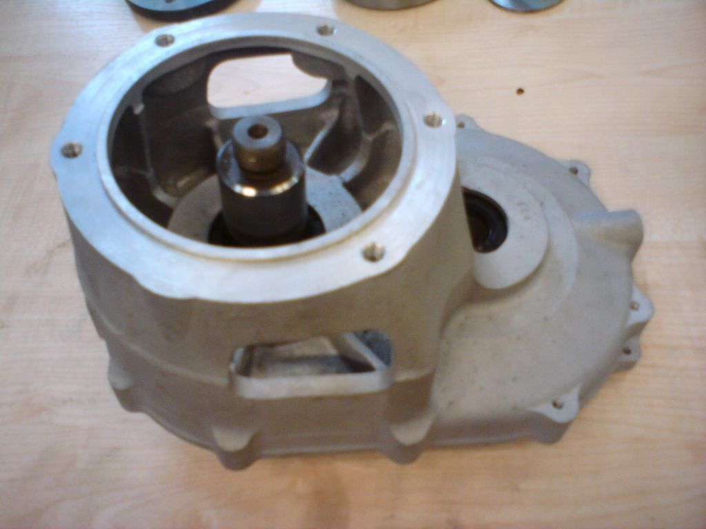

Этот вариант с центробежной муфтой  фотки которого выставлены  ( ответ 123, 124, 125 ) не рассматривался даже как прототип .  Собрали редуктор  с муфтой аналог  TakeOff    и установили вал на 2-е опоры .  В редукторе  TakeOff  железа ещё больше и каждая деталь  шедевр технологии  ( стакан 1)
   Муфту , от картинки до железа - Чернов собрал за неделю .
    192,5 КБ · Просмотры: 211

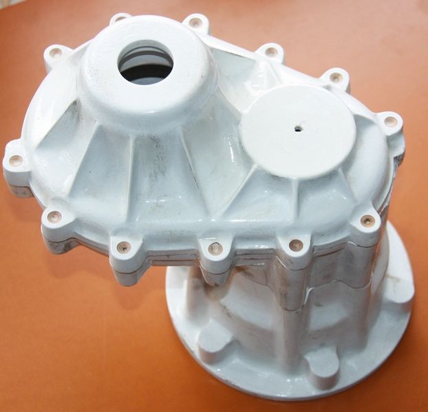

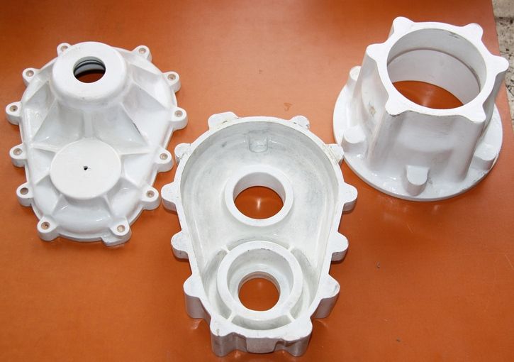

Корпус редуктора , размеры - межцентровое , габариты , аналог   ROTAX  A , B .  Вал ведущей шестерни  устанавливается на 2-е опоры (подшипника )  .
    36,1 КБ · Просмотры: 200
    43,5 КБ · Просмотры: 205
    41,3 КБ · Просмотры: 211
А чем плох тот редуктор что есть? Делать их больше и с лучшим качеством, не ставить туда пластилиновых подшипников. Зачем Ротакс В копировать? Ушли вроде раз от отдельной проставки, теперь опять к ней вернулись?
Уже не помню когда и к чему "творились"эти корпуса.
вроде с ним и что-то решали.моделям лет 5-7 это точно. но отливок не делали
Все ясно, это фото размещено для дезинформации конкурентов  😀
Редуктор отливали , оснастка была изготовлена полностью .
Вес корпуса в два раза меньше чем у первой модели с раздельной проставкой .  Разработок редукторов , проставок , плит , за последние 5-ть лет было НЕМЕРЕНО .
