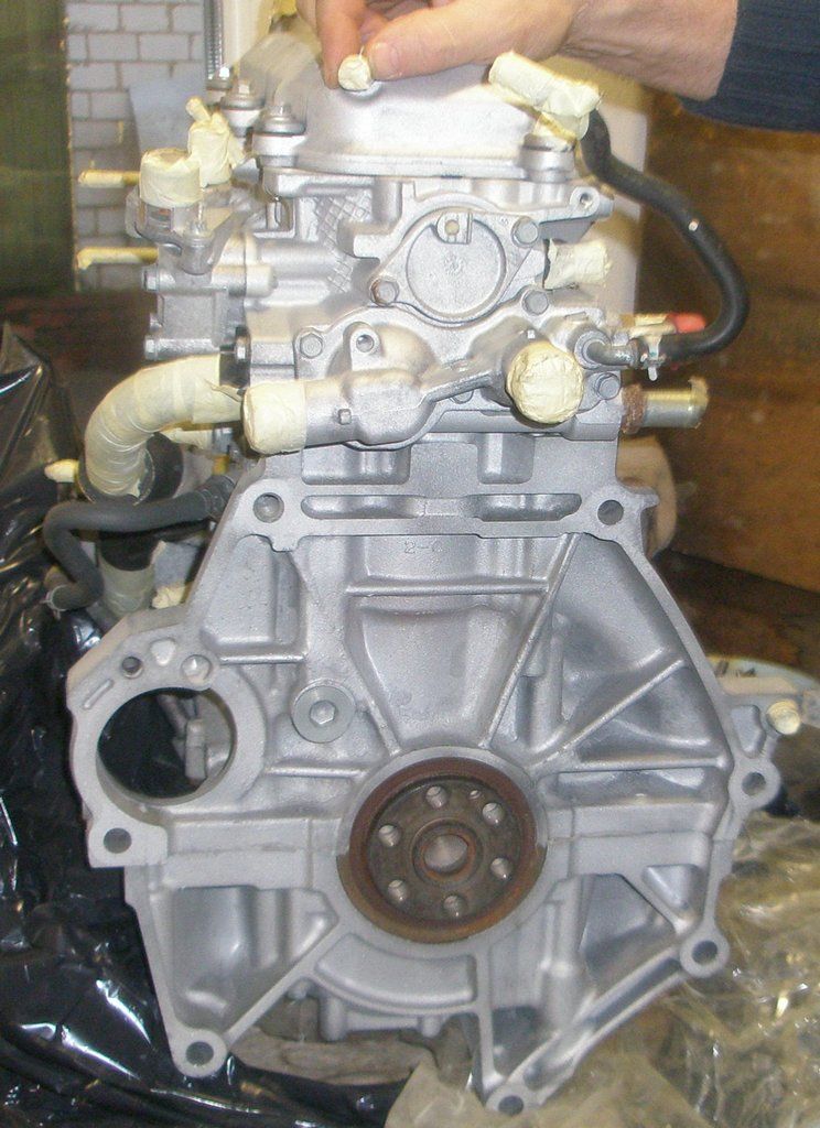

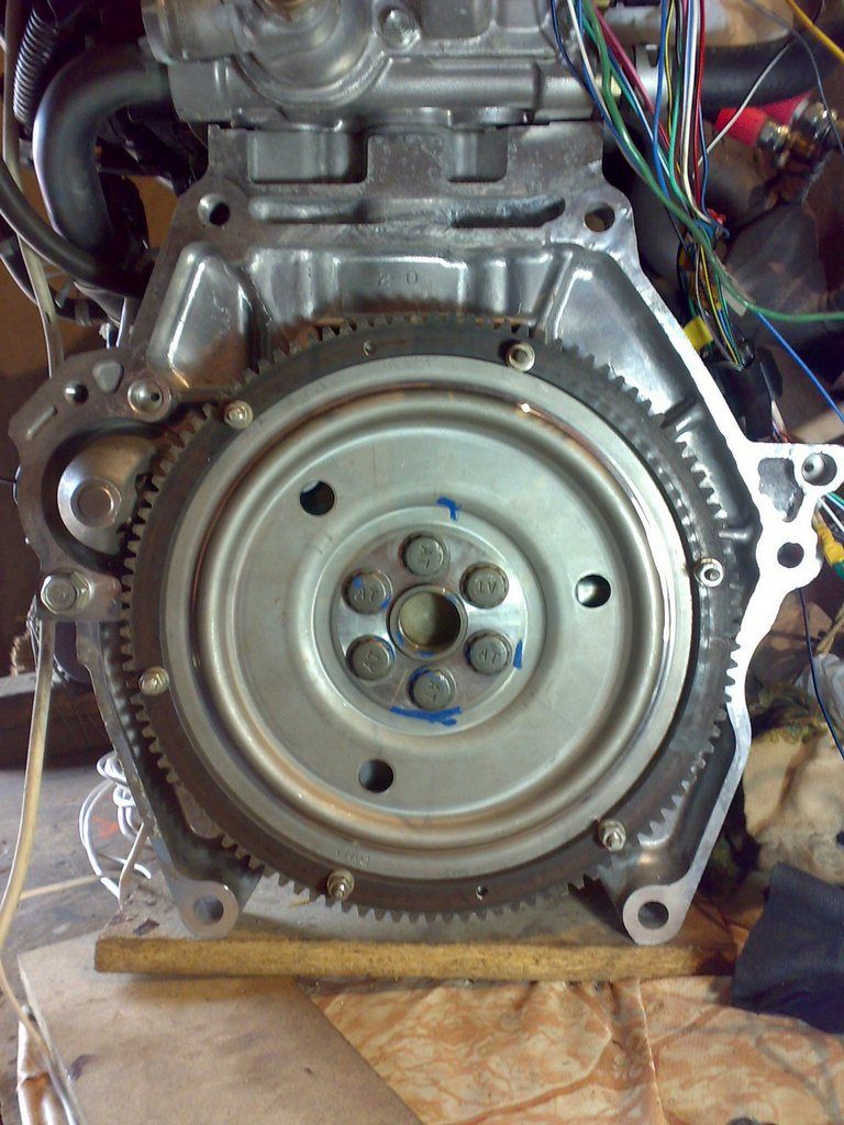

Американский вариант ХОНДА   L 15  отличается от европейца или японца только нижними точками крепления , крепления стартера совпадают . На плите  добавили дополнительные площадки .

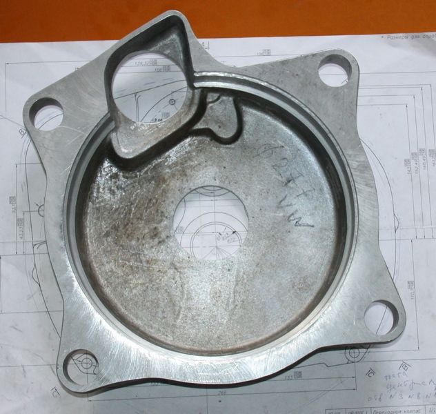

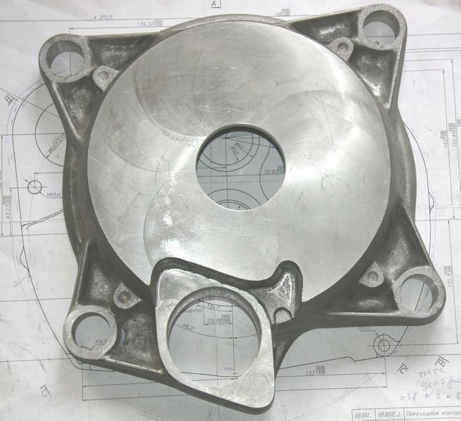

ФОЛЬКСВАГЕН   плита .

Сделаю заказ(если это возможно), на переходную плиту и редуктор Чернова, для двигателя  МА10   Ниссан-Микро(еще называют МАРЧ).
Жду ответа. Спасибо!
Плита  для  NISSAN  (  объём 1литр ) у Чернова есть .
Отливали две или три плиты ( за всю историю ) ,  координат отверстий крепления к двигателю НЕТУ .  Отлить плиту и сделать плоскости -  никаких проблем , а снимать координаты и растачивать - нереально .
Так есть этот мотор? Откуда? И чего Саша мне плиту так тяжело делал если есть мотор?
Прислали координаты  ( точные размеры ) , а по картинке  приклеить с первого раза не  всегда получается  , здесь опыт нужен .

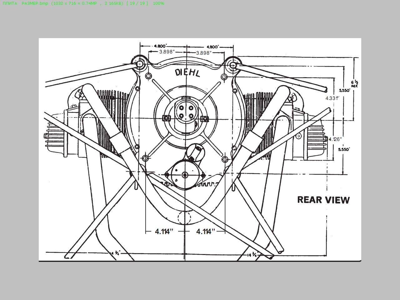

Что за Фольксваген, модель? Плита странная какая-то, 4 уха на ней?
Обычная плита  фольксваген ,  для оппозитов воздушного охлаждения ,  крепление от 1600-2000 сс  не отличается ,  2200сс тож вроде совпадает ?

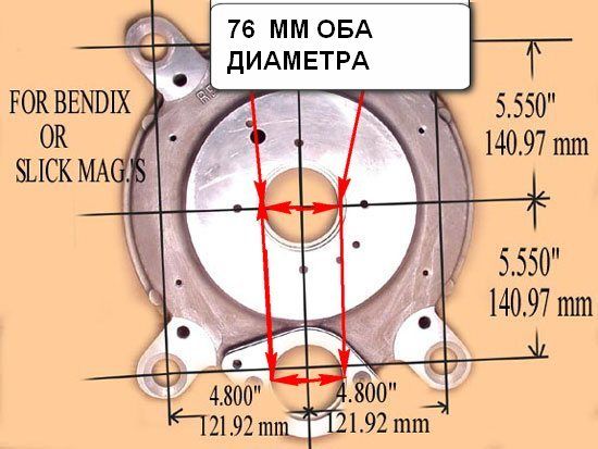

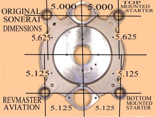

В АМЕРИКЕ  такие плиты  ставят на самолеты ,
    146,7 КБ · Просмотры: 203
    49,2 КБ · Просмотры: 198
    8,9 КБ · Просмотры: 202
    43,3 КБ · Просмотры: 202
    42,5 КБ · Просмотры: 201

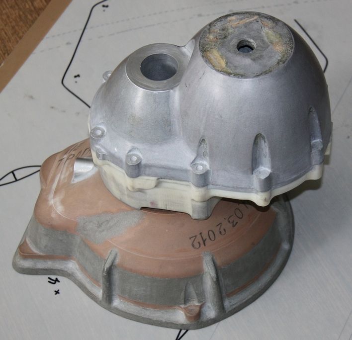

В редукторе для HONDA  L13 , L15  , межцентровое  шестерней 90 мм , аналог    ROTAX 912  .   Совпадение случайное но шестерни от  912   можно ставить .

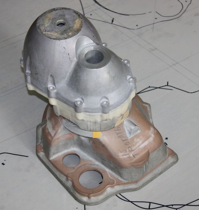

Модель редуктора BMW 1200

Ne hochiu ni kogo obidet, no izvenite- vneshnii vid etoga reduktora napominaet detal ot traktora Belorus, kak on budet smotretsa s dvigateliam BMW.
Neuzheli ni chego luche nelzia bylo sdelot?
Posmotrite kak deloytu v ostalnom svete.
p.s. a mozhet eto toka mne tak kazhetsa  :-/
     Доработаем напильником , и будет самолёт .
