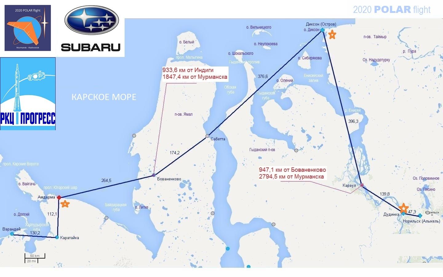

Для тех, кто только присоединился к проекту, (это они уже по мне прошлись) публикуем карту маршрута нашей Арктической лётной экспедиции.
Населённые пункты по маршруту экспедиции:
1 Мурманск
2 Ловозеро
3 Краснощелье
4 Каневка
5 Койда
6 Мезень
7 Вижас
8 Ома
9 Снопа
10 Ниж. Пеша
11 Индига
12 Оксино
13 Нарьян-Мар
14 Красное
15 Фариха
16 Варандей
17 Каратайка
18 Амдерма
19 Бованенково
20 Сабетта
21 о-в Диксон
22 Караул
23 Дудинка
24 Норильск (Алыкель)
25 Кресты
26 Волочанка
27 Катырык
28 Новая
29 Хатанга
30 Саскылах
31 Тюмяти
32 Тикси
33 Хайыр
34 Кулар
35 Казачье
36 Нижнеянск
37 Тумат
38 Берелях (Чкалов)
39 Чокурдак
40 Оленегорск
41 Соянги
42 Андрюшкино
43 Колымское
44 Черский
45 Островное
46 Кепервеем
47 Бараниха
48 Певек
49 Мыс Шмидта (Мыс Северный)
50 Ванкарем
51 Нешкан
52 Инчоун
53 Уэлен
54 Залив Лаврентия
55 Бухта Провидения
56 Уэлькаль
57 Анадырь (Угольный)
58 Танюрер
59 Усть-Белая
60 Снежное
61 Марково
62 Аянка
63 Манилы
64 Палана
65 Воямполка
66 Тигиль
67 Седанка
68 Усть-Хайрюзово
69 Ича
70 Крутогорово
71 Соболево
72 Устьевое
73 Немтик
74 Усть-Большерецк
75 Ленино
76 Начики
77 Петропавловск-Камчатский
78 Озерновский
79 Северо-Курильск
80 Парамушир
81 Сарычево
82 Кастрикум
83 Ясный
84 Буревестник о-в Итуруп
85 Южно-Курильск (Менделеево)
86 Корсаков (Пушистый)
87 Самарга
88 Единка
89 Светлая
90 Амгу
91 Терней
92 Пластун
93 Дальнегорск
94 Кавалерово
95 Сергеевка
96 Владивосток
Алексей
Алексей
23:09
Плечо Норильск-Кресты Как собираетесь преодолевать? 700 км однако...
В Амдерме правда собираетесь присесть?
Там на рейсовом самолёте почти всегда заход крабиком... 20 метров бокового не только проблема при посадке, но и сильнейшие потери в путевой скорости.
Какое крыло? По репортажу судя Атом. Он не летает со скоростью 150 кроме как на пикировании. Вот такие несостыковки меня настораживают.
Если другое крыло, то какое? Если на указанном плече есть точка, которая не попала в список, то какая?
Ваши точки, указанные как посадочные, это аэродромы и вертодромы ГА. У вас есть пилотское? СЛГ?
Какой запас топлива на борту дельты?
Какой расход у той субары, к которой приделан аж 6-лопастной винт на разных режимах?
Я так понимаю, на случай экстренной посадки предусмотрена спас-система, и вас на маршруте будут ждать? Если не прилетел и не вышел на связь в контрольное время, или подал SOS, то спасательные бригады на стрёме?
Начало маршрута в марте. В Заполярье в это время ещё холодно. В Амдерму, на последний лёд на рыбалку ребята в средине мая летают.
Чтобы не замёрзнуть в полёте при скорости, ну хотя бы 100 км/ч, нужна серьёзная физическая работа. У пилота она ещё может быть при болтанке и порывистом ветре, а у пассажира? Вот такие вопросы

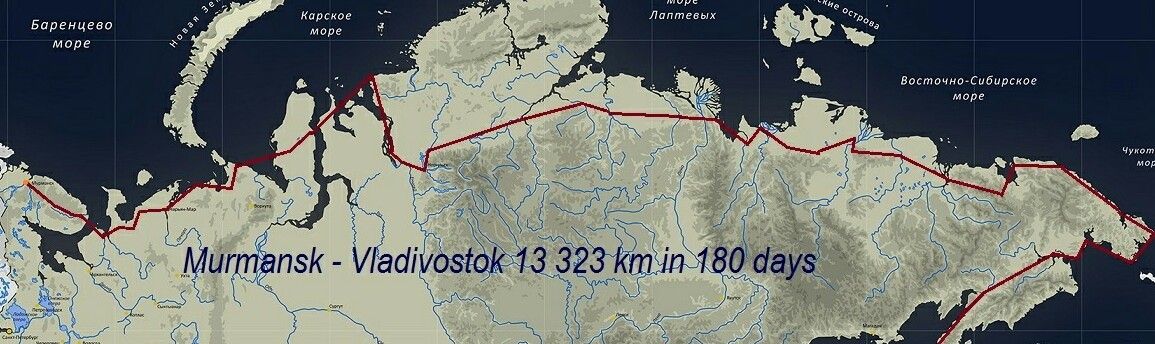

Други, судя по всему, это какой-то отмыв бабла или что-то в этом роде.... Спонсоры Субару, корпорация-гигант РКЦ Прогресс.... Все очень мутно...
А по факту маршрут для дельтика нереальный на 200%, либо за ними должны закрепить авианосец с топливом и вертолётом поддержки штанов.
