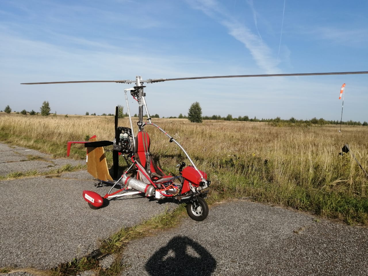

Нижегородская обл., полностью свой проект. В разделе автожиры /Автожир в Нижегородской области/ Vladimir121/ кому интересно, там есть и первый проект и второй  оба не крашеные в алюминии.

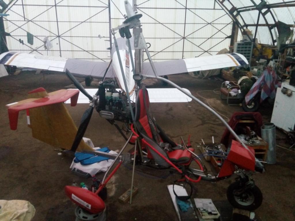

Почти достроил. Полный эксперементал из своей головы, но с консультациями Ижевских автожиростроителей. Некоторые решения не опробованы - надеюсь что удачные. Базирование в аэропорту Нефтекамск (Башкирия). Надеюсь быть в Первушино, если доработка гиролета не затянется.

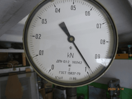

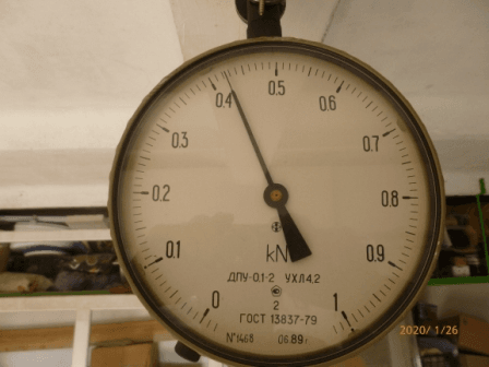

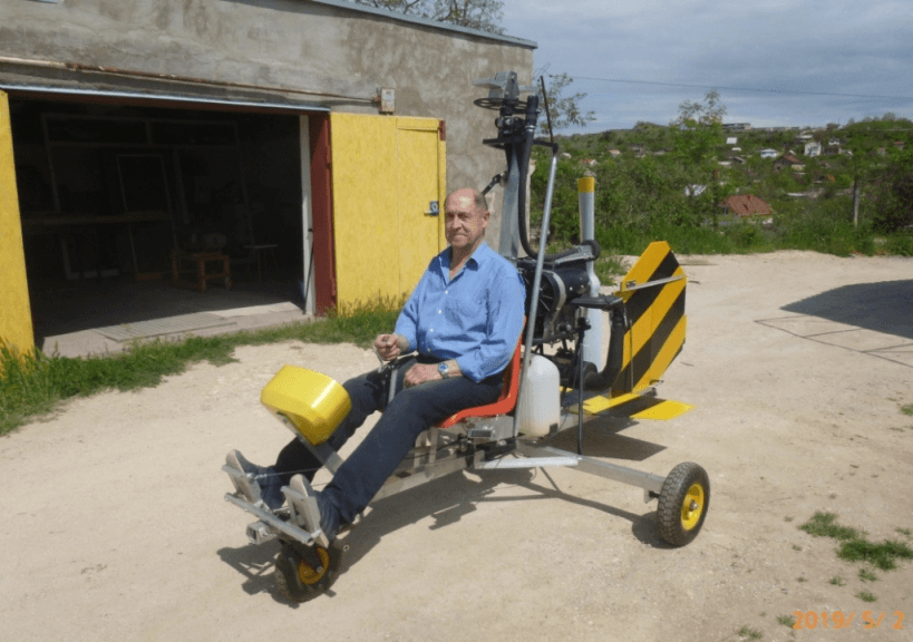

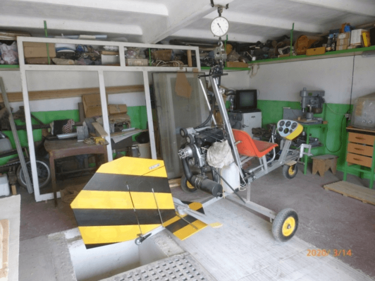

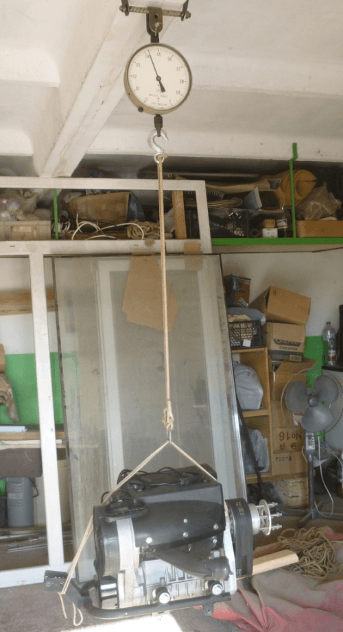

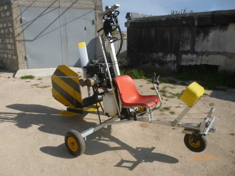

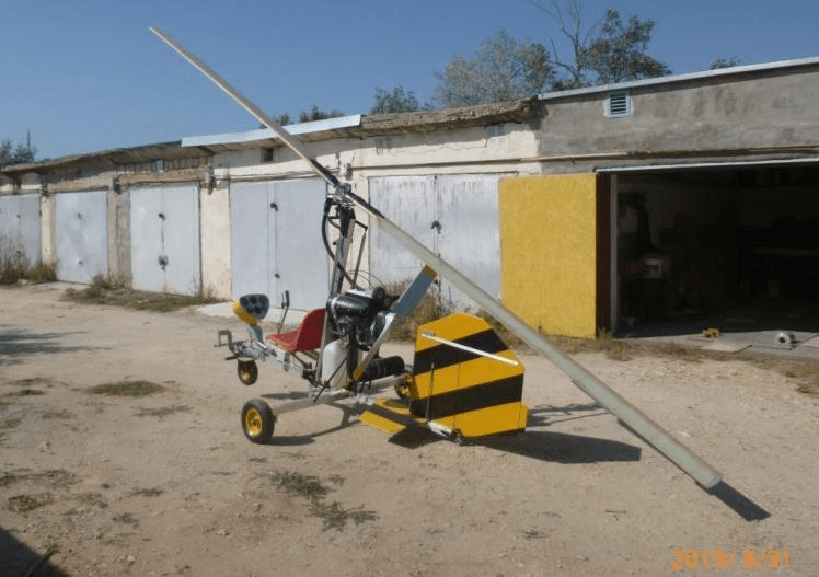

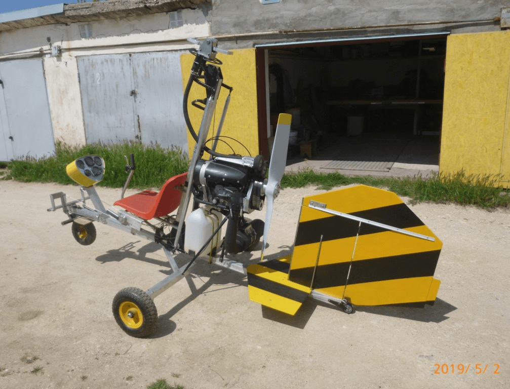

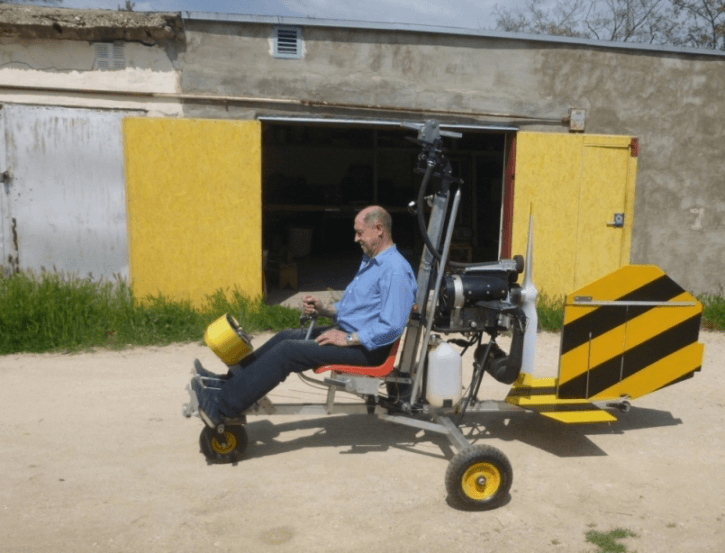

Здравствуйте все автожиролюбители ! Надеюсь примите в свою компанию. Я в Севастополе. Образование с авиацией не связано. На моём счету два мотодельтаплана и вот, заканчиваю третий проект-автожир типа "Бенсен". Осталось приобрести ротор (уже заказан), пару электронных тахометров и эл-ный двойной термометр (уже заказаны). Задержка из-за короновируса. Двигатель РМЗ-550. Очень надеюсь что "влезу" в 115кг. Шансы есть ! Выложил бы фото, но не умею. Алексеевич 66.
Да! Бенсен это классика! Все просто и красиво, в отличии от современных навороченных. Я так понимаю пришлось поднять ротор повыше, из-за диаметра 1,3 м маршевого. На Бенсене помню на видео пилот раскручивал ротор рукой сидя в кресле. Лопасти свои будете облетывать, какой у них вес? Или новые поставите, вес за 115 кг тогда зашкалит? Тормоз только на переднее колесо? При мощной раскрутке -не удержит?
При нынешней обстановке с короновирусом ничего не могу сказать когда будет облёт. Только по окончании карантина в Москве начнут делать ротор. Приборы из Астрахани тоже обещают не раньше июня. Опять же если карантин не помешает. Пилон ещё не увеличен. Кусок трубы на замену пилона должен прийти вместе с ротором. Надо будет приподнять двигатель чтобы поставить винт в 1,3м. Изготовить сам винт. Мой ротор в сборе весит 13кг. Заказанный ротор с моим же хаббаром должен весить 14кг. В рекламе обещают вес лопасти до 6кг. Переделка пилона и установка приборов потянет увеличение веса не более 2х кг. Постараюсь заменить подвижный киль и стабилизатор на более лёгкий материал чем фанера. 8мм "сэндвич" из пенопласта и пластика. Очень лёгкий и прочный. Видел в супермарките подходящий лист. Надеюсь выиграть как минимум килограмм веса. Вот, как то так.

Ну вот, закончил сборку своего "Шмеля". Увеличил пилон на 18см. Сделал головку ротора с кластерами откидывающейся назад. Теперь свободно пройдёт в ворота. Поднял двигатель на 50мм. Теперь можно будет поставить винт Ф1,3м. Закончил сборку приборки. Осталось опробовать работу раскрутки. Собрать 3х лопастной винт с возможностью изменять шаг лопастей. Есть старенькая ступица. Нынешний винт дал мало тяги. Сейчас сушу заготовки для лопастей. Сегодня ( 26го), исполняется 4 года со дня начала работ. Что получилось: длина - 3м, ширина - 1,7м. высота - 2,03м. ротор - 6,3м. сухой вес - 112кг. ( аппарат - 96кг и ротор в сборе - 15,7кг). Снимки смотри выше. Это ещё до переделки.
