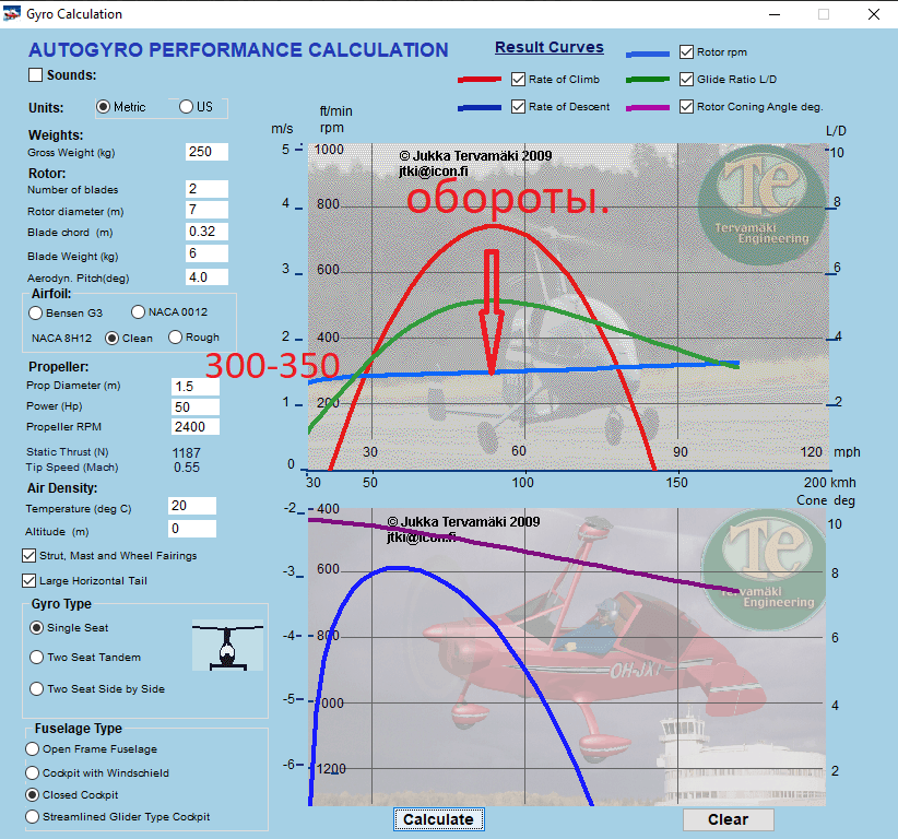

Я говорил и настаиваю, при тех исходных данных на графиках , хорда 220мм лучше по летным данным, чем 185мм. Другие расчеты вы привести не в состоянии?

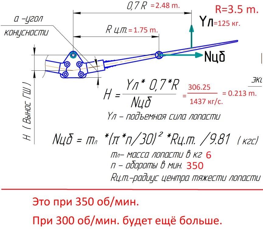

Голословное, ошибочное утверждение, такое впечатление, что Ваше КБ никогда расчетами автожиров не занималось. По методике Сатарова точнее будет расчет, но берем даже простой финский калькулятор (ссылка выше) и сравниваем для наглядности хорду 185мм и 220мм при одинаковом диаметре 7м. При хорде 220мм все летные характеристики лучше. Обороты соответственно меньше и надо вынос вверх общего горизонтального шарнира больше делать. При хорде 320мм, как у меня было, это невозможно из-за очень большой величины выноса ГШ.
VERT прав. Если завести в калькулятор, следующие т данные для одноместного автожира. То получаются вот такие графики. Если посредством следующей формулы, посчитать высоту горизонтального шарнира, получится следующие.

Хорошо, тогда, если использовать профиль 8Н12 с хордой 200 мм, то какую длину "макарон" необходимо иметь для автожира 130кг с пилотом 90кг и топливом 40 литров?
Оптимальное между нагрузкой на ометаемую и скоростью "золотая середина"
Берите среднестатистическое - диаметр ротора 7метров (23 ft.) У автожиров, в отличии от самолетов, нет такой зависимости нагрузка на ометаемую и скорость полета. При большем диаметре -выше вес и инерция ротора, качество ротора выше, скороподъемность выше, а максималка почти не меняется, из-за плохой аэродинамики фюзеляжа . При большей мощности двигателя, наверное, можно уменьшить диаметр ротора, при меньшей мощности немного увеличить. С большей нагрузкой на ометаемую комфортнее в ветер летать.
"Поиграйтесь" на финском калькуляторе Autogyro Performance Calculation и сравните разные варианты.
VERT правильно говорит. Для ротора Драгон вингс под этот вес предлагают 22 ft т.е. 6 м71 см. но там хорда 177 мм. думаю для 200мм. тоже подойдет. Потом сам определишься, когда пролетишь. kamil601 у Миши из Краснодара в начале летал на 8 метровом роторе на одноместном автожире без проблем, а потом точно сказал, что великоват. Подрезали и Миша летает прекрасно. А подрезать можно с комлевой части, чтобы не задеть противофлатерный груз в конце лопасти.

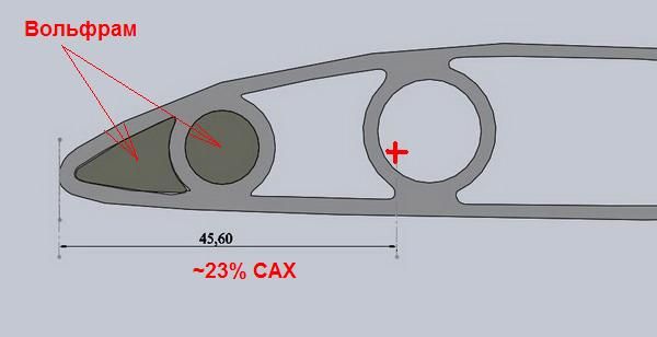

Про вертолетные лопасти все расписано и понятно. При наличии осевого шарнира делается эффективная центровка менее 24% и все ок, флаттера нет на любых скоростях! Эффективная – это рассчитанная по простым формулам, в каких то ветках выкладывал, если нужно выложу. При этом общая геометрическая центровка (если поставить лопасть на иголку) делается в районе 25% хорды ближе к центру давления профиля, для снижения усилий управления и устойчивости ротора. При этом в пластиковых лопастях в сечении с свинцовым грузом геометрическая центровка в районе 19%, а в типовой части около 28-30%. Раньше для определения разрезали готовую лопасть на отсеки, сейчас с CAD- программами проще. Я делал так пластиковые лопасти и для автожира, и проблем не было.
На автожирах без изменения шага на втулке ротора, лопасти закреплены жестко на кручение, поэтому граница флаттера сдвигается по скорости вперед и в рабочем диапазоне скоростей можно допустить более заднюю эффективную центровку. Но при выходе на большие запредельные скорости все равно будет флаттер, ощущается, как увеличение вибраций и визуальная рассоконусность лопастей. Теоретически рассчитать можно, но очень сложно. Из-за конструкции алюминиевого экструдера с толстой стенкой хвостовой части даже со свинцовым грузом в сечении получается 25% , а без груза в типовой части до 43%. При большой величине груза нужен сильный упор в концевой части лопасти для него от центробежки и увеличивается общая центробежка лопасти, что проблематично в ресурсе заделки. Наверное, имеет смысл делать груз составным (т.к. хрупкий на изгиб) из вольфрамовых прутков, как самого доступного из тяжелых материалов. Про обедненный уран не будем обсуждать, хотя в авиации для противовесов используется.
Конкретно по величинам грузов в экструдере лучше брать информацию у производителей ротора из практического опыта эксплуатации об отсутствии флаттера при максимально допустимой скорости в снижении на похожих по нагрузке и скоростям одноместниках. И на основании их данных можно для облегчения лопасти менять стальной груз на свинец или вольфрам, при условии обеспечении минимальной эффективной безопасной центровки. Можно методом тыка и самому, но рискованно, флаттер может развиться энергично и лопасть в полете разрушится.😢

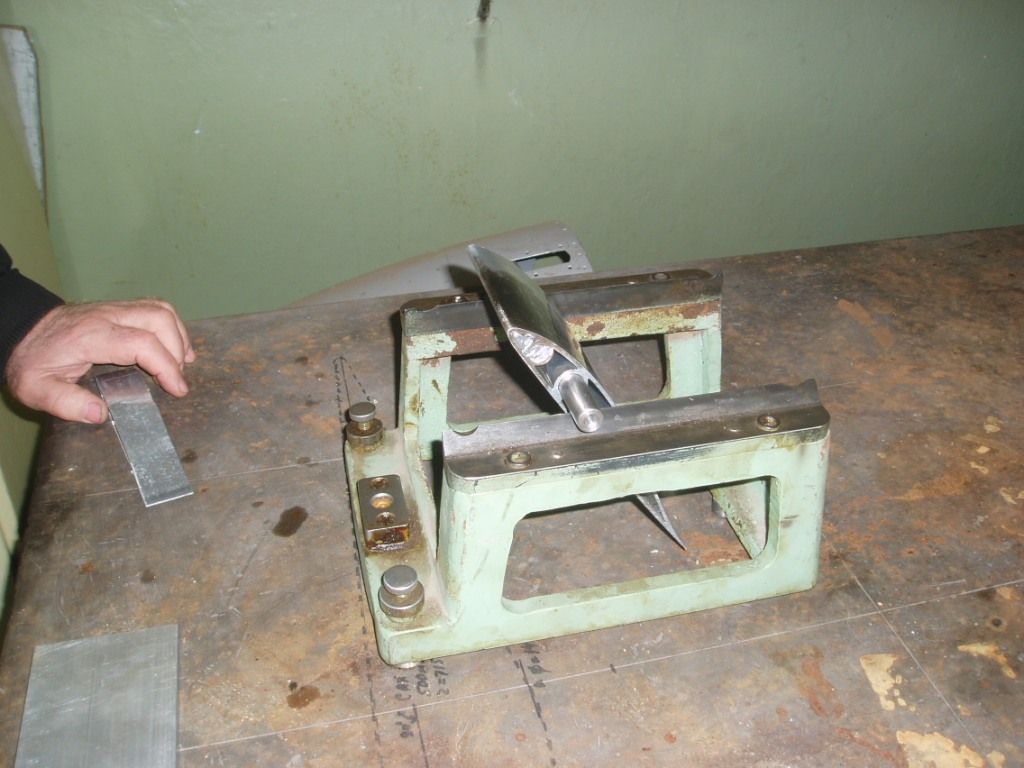

Алюминиевый экструдер центровку производят устанавливая кусок профиля на "ножи" и загружают грузом переднюю часть. Известно, что в зависимости от скорости полета можно выбрать и нужную центровку. Так, для скорости 200 км/ч. достаточно центровки 25%, если меньше скорость, то можно уменьшать центровку, поэтому в некоторых экструдерных лопастях используют стальные или медные прудки вместо свинца или вольфрама. На более скоростных (более 300 км/ч.) автожирах или "скоростных вертолетах" в лопастях используется уже уран. При этом внутренней полости не хватает и устанавливают выносной груз дополнительно. Известно, что загружать полностью всю лопасть не нужно, а только концевую часть по длине не более 40% от всей длины. Для профиля RUS требуется 2 кг свинца вложить в каждую лопасть при максимальной скорости более 220 км/ч.

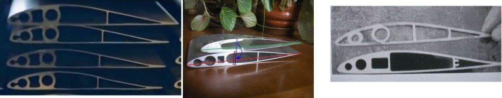

Профили RUS без груза имеют изначально очень заднюю рекордную центровку (около 43%) из-за отсутствия металла в носовой части, что с технической стороны -очень плохо. У всех остальных мировых и российских производителей (ижевский, Корнеевский, Половинковский и др.) в носовой части металла больше и центровка более передняя. Поэтому нужно меньше противофлаттерного груза, лопасть легче и получается более прочное на смятие под болтами крепление в толстом металле лонжерона к пластинам хаба. Это грубая ошибка Rus, но так как фильеры (самое дорогое в производстве) уже сделаны и макароны отлиты, ему приходится продавать и рекламировать, увы, то что есть.
См. фото для примера. Крайнее правое верхнее - это Руса.
Что значит отсутствие металла в носовой части? Важно какого металла, алюминия? В профиле RUS везде больше свободного места для противофлатерного груза! Это и дает самую лучшую центровку. Может алюминий считается противофлатерным грузом, я сомневаюсь. Лучше в эти места положить более тяжелый метал, например свинец. Именно поэтому используя профиль RUS с загрузкой свинца нами была превышена скорость 204 км/ч. Никто пока такую скорость здесь не показал. С другой стороны, можно подумать, что "У всех остальных мировых и российских производителей" алюминий используют для упрочнения конструкции лопасти? Нет, несмотря уже десяток лет, ни один производитель просто не показал прочности своего профиля наступив и попрыгав на нем. А вот А.Лазарев просто это продемонстрировал, а Вам слабо.
