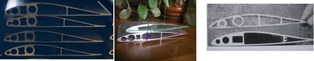

С другой стороны, можно подумать, что "У всех остальных мировых и российских производителей" алюминий используют для упрочнения конструкции лопасти?

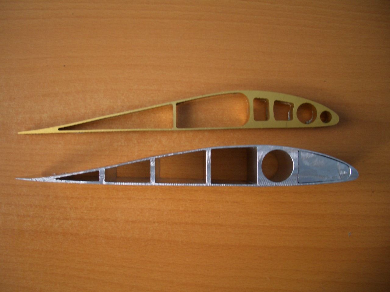

Именно так, жалко, что вы не понимаете, что даже вставив в комель стальной пруток, прочности на смятия лонжерона под болтами от центробежки он не добавит. Покажите в разрезе свое комлевое сечение заделки лопасти с болтами и посчитайте площадь смятия под болтами! Какой у Вас запас по смятию под болтами по центробежке до разрушения? Например профиль МТО держит центробежку на смятие под болтами около 20 тонн. Повторюсь - на смятие, а не просто типовое сечение лопасти без отверстий на разрыв, как Вы раньше заявляли.
Нет, несмотря уже десяток лет, ни один производитель просто не показал прочности своего профиля наступив и попрыгав на нем. А вот А.Лазарев просто это продемонстрировал, а Вам слабо.
Ну я в цирке не работаю... В нормах прочности про такие испытания не слышал. Мне не слабо, но уже озвучивал Вам условия. Переводите мне деньги за мою углепластиковую лопасть и я с удовольствием сломаю ее для Вас попрыгав и покажу всем на видео. При этом ресурс этих лопастей подтвержденный тензометрией в полете и на стенде - более 2500 часов.
У вас, уважаемый RUS, какой назначенный ресурс лопастей и какими испытаниями он подтвержден? Ответа просто скромно не будет, не так ли?
Интересно, Вы знаете где крепятся болты соединяющие лопасть с хабаром в комле? Я сообщаю в линию 5 см от носика, т.е. там где большой кружок. Вы хотите сказать что немецкий кружок держит центробежку, а анологичный кружок у RUS нет? Может вы считаете, что алюминий в носовой части профиля у немцев влияет на болты в кружке или в комле? Может толщина кружка у немцев толще на микроны? Никогда не говорите глупости! Помните лопасть изгибается в полете, и при колебаниях может разломаться, а А.Лазарев просто показал какие колебания выдерживает профиль RUS.

Это амеровский профиль. Предположу, что при производстве лопасти из матрице или фильеры, остывание ее происходит не равномерно в связи с чем получается много брака или так называемый банан. С однородной равномерной стенкой, видимо результаты лучше. Вставка в носик меняет центровку по хорде если не ошибаюсь до 32-33% и создает усилие на кручение лопасти.
