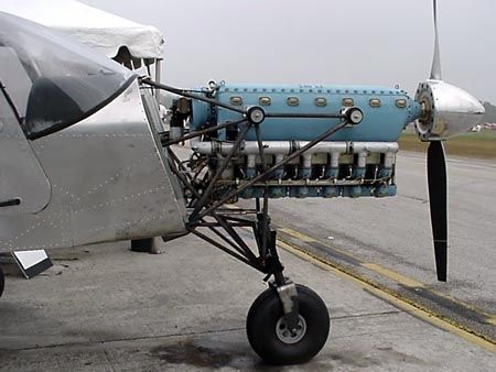

Хочу провести эксперимент - перевернуть рядную четверку и запустить.Если будет работать - решается вопрос компоновки рядного двигателя на самолет.Да и планетарный редуктор красиво станет.Если есть у кого опыт откликнитесь.

Забудьте! куда масло из картера денете? Или у вас двухтактник?

А как же Вальтер Минор?Он четырехтактник и работает в перевернутом состоянии.Или он без масла работает?

Изначально автомотор проектируется картером вниз. Вальтер  проектировался для самолета с эволюциями. Не стоит находить на пятую точку приключений. ;) Залитые маслом свечи- самое меньшее из проблем.

Перевернутый рядный двигатель лучше охлаждается жидкостью. Холодная охлаждающая жидкость (ОЖ) поступает в наиболее нагретую головку (ГБЦ) и нижние части цилиндров. Циркуляция ОЖ  улучшается за счет естественной конвекции. Гораздо проще обеспечить требуемый тепловой режим. Немцы сохраняли перевернутую схему и на редукторных авиамоторах, хотя ось винта получалась ниже, чем при нормальной V– образной схеме.

А как масло попадает в нижние цилиндры(камеры) Ан-2?, так что после стоянки перед пуском свечи нужно выкручивать и сливать его?  А маленькие отверстия в поршне в канавке маслосьемного кольца пямой транзит для масла из перевернутого поршня в камеру сгорания минуя компессионные кольца.  Я разбирал Минор, и в каждом поршне солидный запас масла запасен)))  И кроме насоса подающего масло, нужен второй насос откачивающий масло и воздушно-маслянную смесь, а потом еще нужно отделить воздух от масла в маслобаке. И точек сбора масла внутри двигателя становится много больше, чем при обычной компоновке. И про охлаждение - грамотно охладить перевернутую водянку сложнее, потому как воздушные пузырьки будут собираться в потаенных карманах рубашки, откуда их не выманить, там и будет перегрев. Не с каждой головки цилиндров удается выманить этот пузырь, что говорить про перевертыш. А что бы охлаждаемая жидкость попала сначала  в головку, нужно направить ее транзит с обратной стороны, следовательно изменить направление протока и работу помпы, следовательно ставить другой насос.  И свечи топливом у "перевертышей" заливает гораздо чаще, если они не впрысковые, и находятся в нижней точке , а не с боков. Найти столько головных болей в угоду компоновке, это нужно мазохистом быть. По крайней мере если на бок положить мотор уже меньше проблем, как в оппозите и ли в лодочном моторе, уже проще все решается. А так запросто, в здравом уме перевертыш  делать- нужна очень сильная мотивация.

Идея могла появиться только если  вообще не представлять, а что же там внутри? - а там есть маслозаборник, который почему то любит быть погружённым  в масло.
Дальше можно ничего и не фантазировать.
Но может "переворот" -это коренная переделка мотора, тогда надо хоть намекнуть.
Авиамеханик№1
Himmel uber alles!
Короче, покупайте Вальтер-Минор (аналог Майбаха, диаметр цилиндра 105 мм тот же) и не парьтесь со сбором масла.
