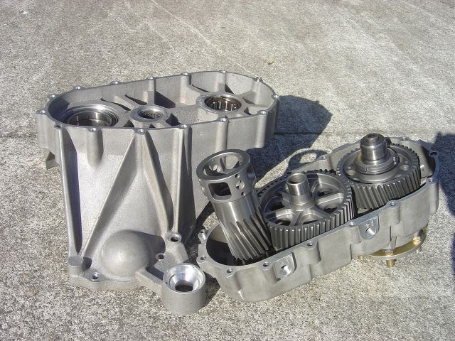

Компоновка это мотивация для такой "боли"???? Да лучше "высокий" редуктор поставить с паразитной шестерней, что бы вал поднять, но мотор не переделывать. u154, зачем тогда просили высказаться тех, кто имеет понимание в этом вопросе? Сначала сделайте за неделю......, а потом писанитесь.  А то 29 марта 2014 года, вы не только извращенцем прослывете, но и пустословом.  Удачи вам, как бы это помягче сказать, в "резьбе по калу",(т.е. в не нужной, бесполезной, бессмысленной работе)
Фото редуктора с форума.

омпоновка это мотивация для такой "боли"???? Да лучше "высокий" редуктор поставить с паразитной шестерней, что бы вал поднять, но мотор не переделывать. u154, зачем тогда просили высказаться тех, кто имеет понимание в этом вопросе? Сначала сделайте за неделю......, а потом писанитесь.А то 29 марта 2014 года, вы не только извращенцем прослывете, но и пустословом.Удачи вам, как бы это помягче сказать, в "резьбе по калу",(т.е. в не нужной, бесполезной, бессмысленной работе)
Согласен. Перевёртурый двигатель, это геморой.
а там есть маслозаборник, который почему то любит быть погружённымв масло
Ну это самая маленькая проблема. Подключить через шланг маслобак не сложно, а вот маслосбор и реверс системы охлаждения !!!!..... И всё равно, давайте не будем лить холодную воду на энтузиазм экспериментатора.
