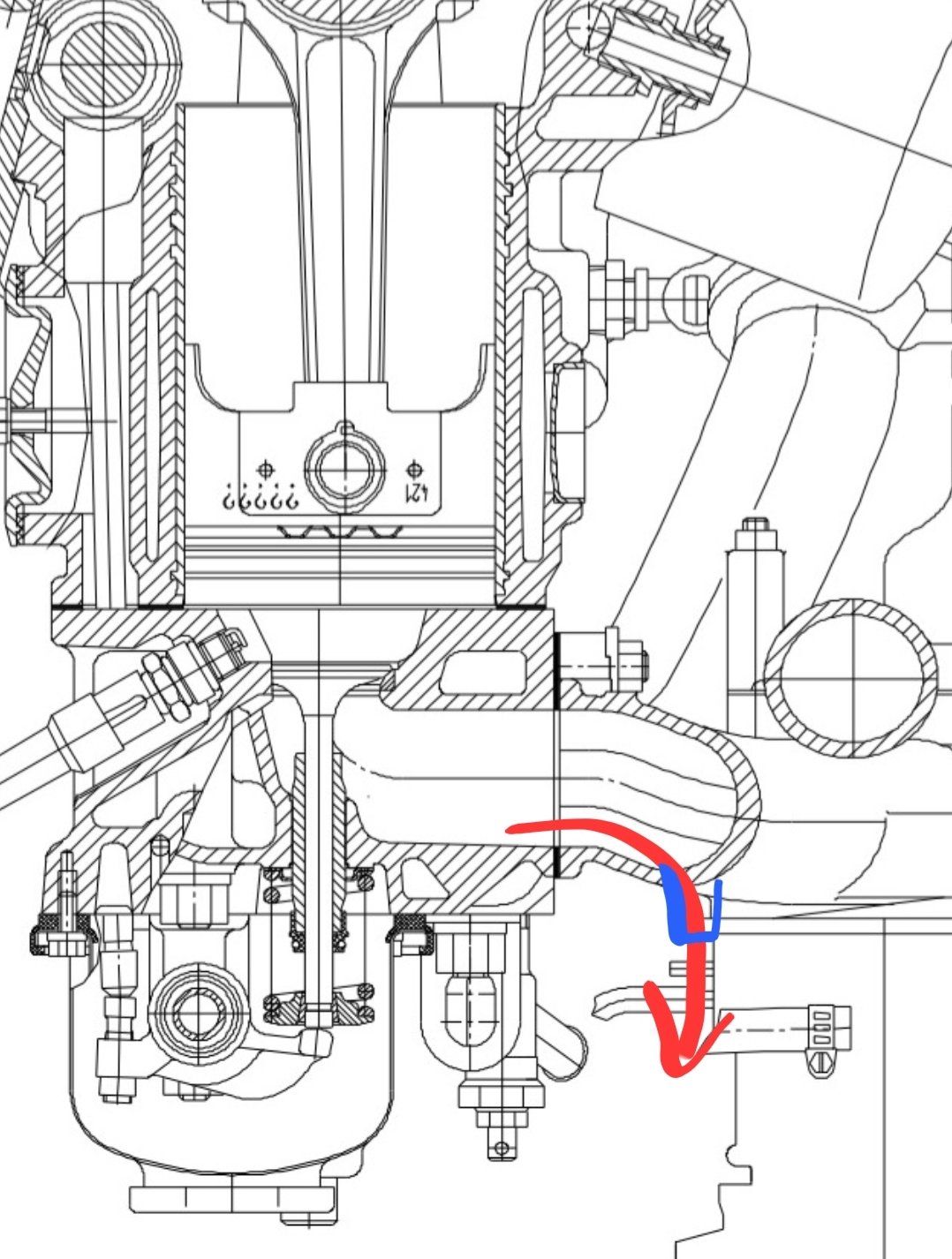

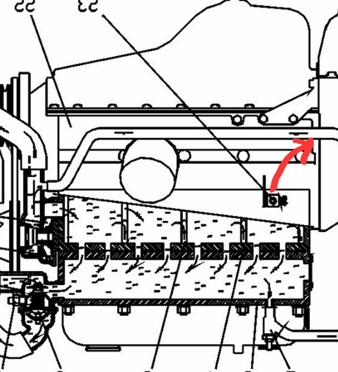

Обеспечите гарантированный гидроудар...
В нижней части обоих коллекторов сделать клапана, типа декомпрессионных.
Перед запуском прокрутить мотор на пару оборотов за пропеллер.
...Обеспечить выход воздуха из системы охлаждения...

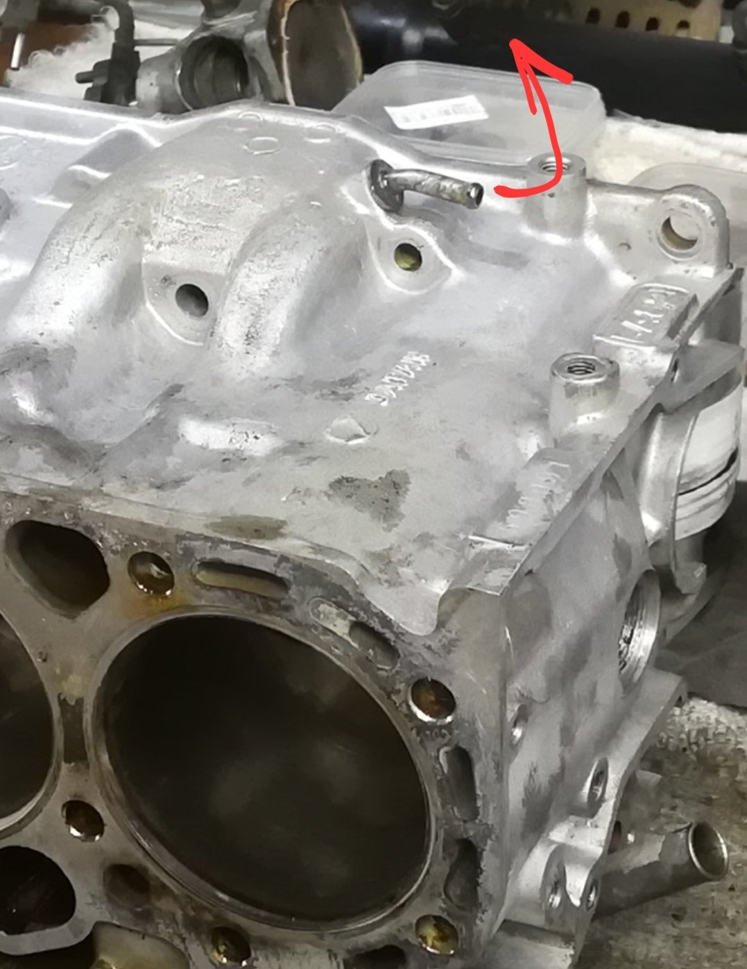

На субарах EA-серии для предотвращения завоздушивания предусмотрен специально обученный сосок, отсасывающий воздух из самой верхней части блока на корпус термостата.
В любом автомобильном моторе, при перевороте, убирать воздух из блока цилиндров лучше всего через штатное отверстие для слива антифриза, которое обычно в самой нижней точке.
Имхо естественно.
На субарах EA-серии
Так Субару и так не нужно никуда ворочать 😀 . Он встает в капоты и без переворотов очень хорошо. И в штатном маслонасосе масло забор по заводу выносной предусмотрен! Только штуцер вкрутить и в масло заборник штатный заглушку поставить не забыть 🙂
