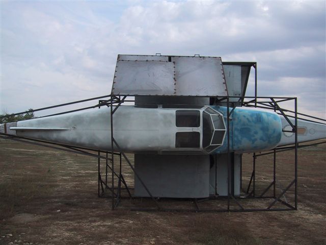

    87 КБ · Просмотры: 605
Погрузка под морской контейнер с открытым верхом.

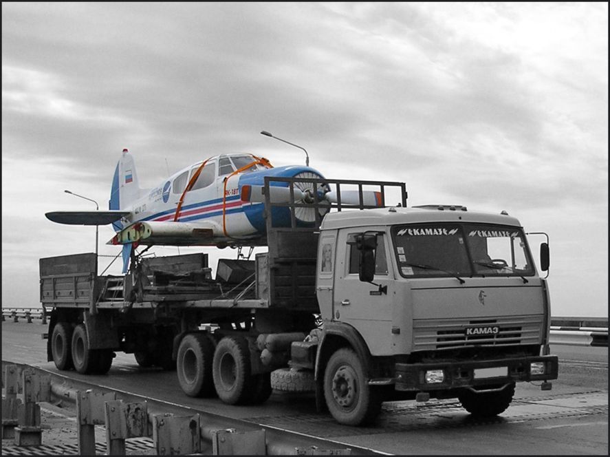

    40 КБ · Просмотры: 522

Сами перевозили на 2 Камазах один из которых был с манипулятором (грузоподъемность 3 тонны) и другой Камаз 5410 с прицепом.
Укладывали на баллонный под баллоны укладывали материал чтобы не поцарапать самолет.
После этого увязывали от перемещений самолет на полуприцепе.
Везли ночью где-то в 3 часа это самое нормальное время для перевозки потому-что меньше машин и в это время меньше гаишников, посты объезжали.
Короче по партизански только возможен перевоз самолета.
Знающие люди говорили можно сделать разрешение для перевозки крупногабаритных грузов но это очень дорого и нужна еще машина сопровождения от ДПС.
Мы везли вот так...

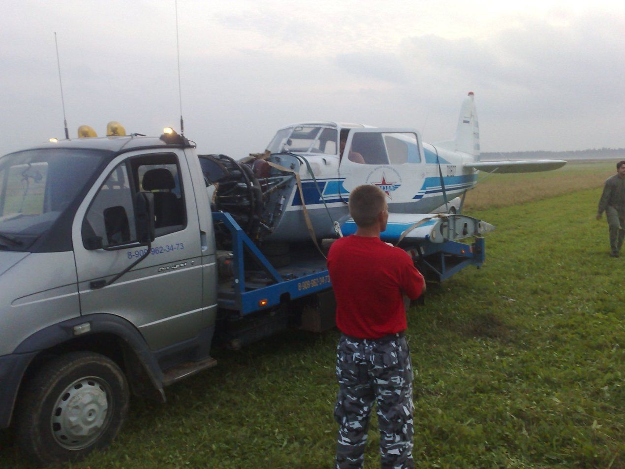

Газель с прицепом.
Влезло всё и габариты не превышены.
Гаишники ничего несмогли поиметь.
    80,3 КБ · Просмотры: 573

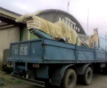

    161,6 КБ · Просмотры: 506
Тоже свой добавлю на вертлюге. Правда не Тэшка.

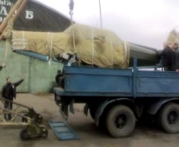

    9,6 КБ · Просмотры: 440
Фотки не очень конечно

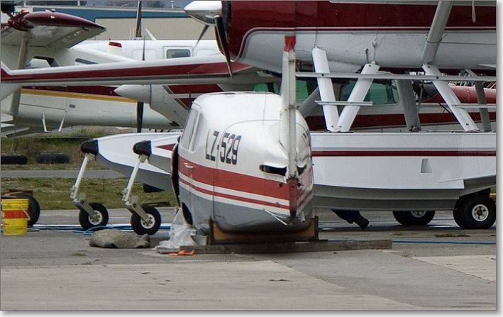

Перевозка самолета без центраплана.
    59,8 КБ · Просмотры: 474
