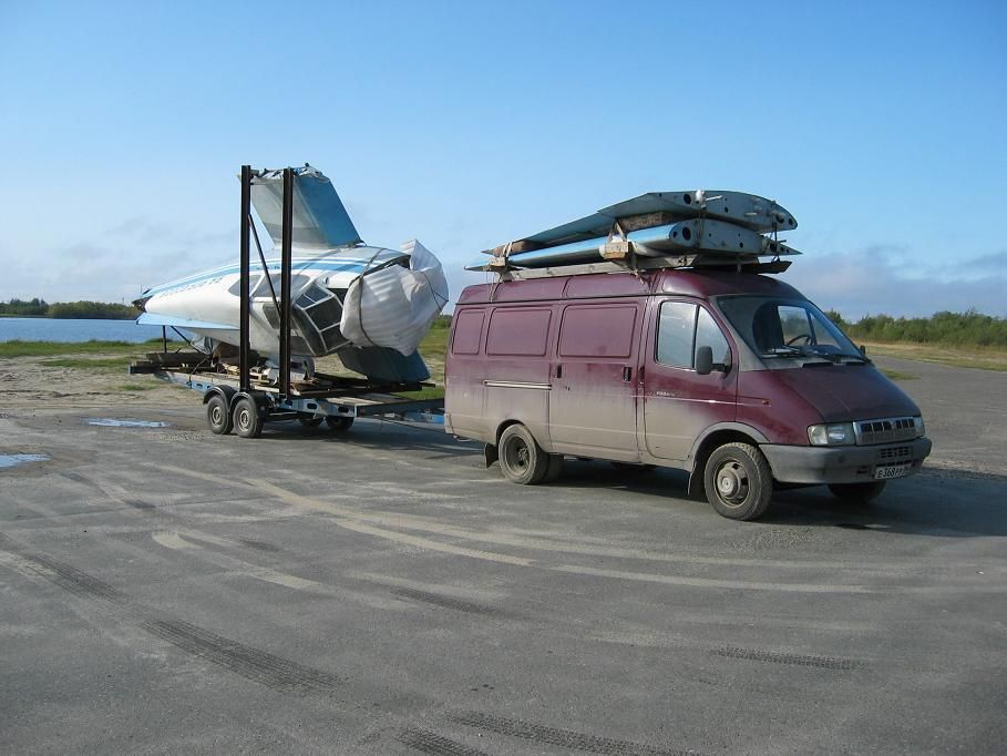

Мы везли вот так...
Газель с прицепом.
Влезло всё и габариты не превышены.
Гаишники ничего несмогли поиметь.

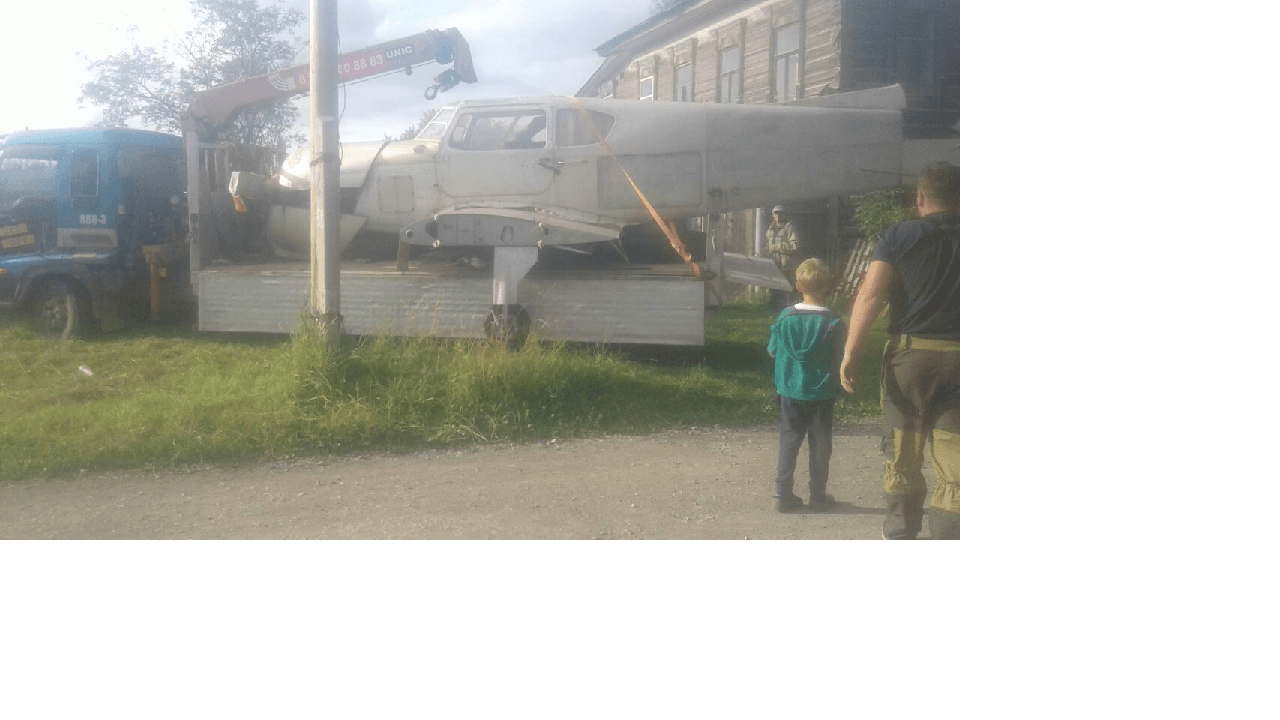

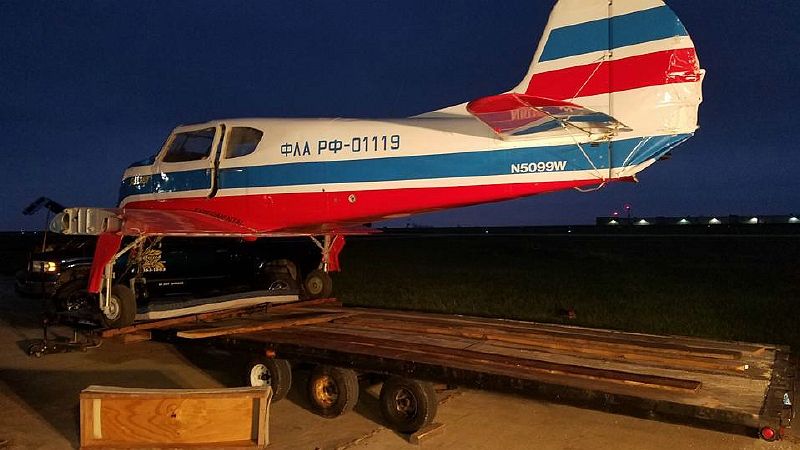

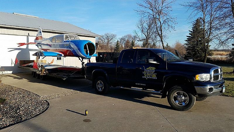

Мы так перевозили, подложили автошины под фюзеляж, но везти более чем за 3 т.км конечно так не повезешь, не габарит, даже если по всем разрешениям везти, то всеровно опасно, Дэбилов на дорогах больше чем достаточно.
    41,7 КБ · Просмотры: 478

По поводу узлов крепления крыльев, лучше если вес меньше, но я думаю что не нужно крепить его жестко, сварить раму и сделать чтобы самолет немного амортизировал на узлах, может резинки вроде подушек как на двигателе или что то подобное.

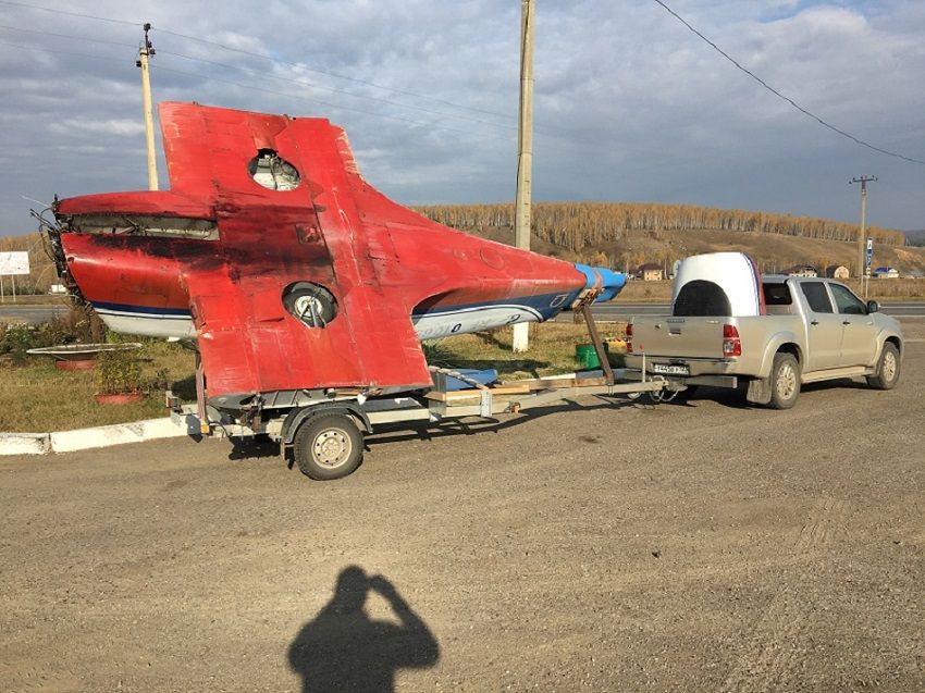

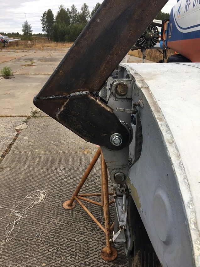

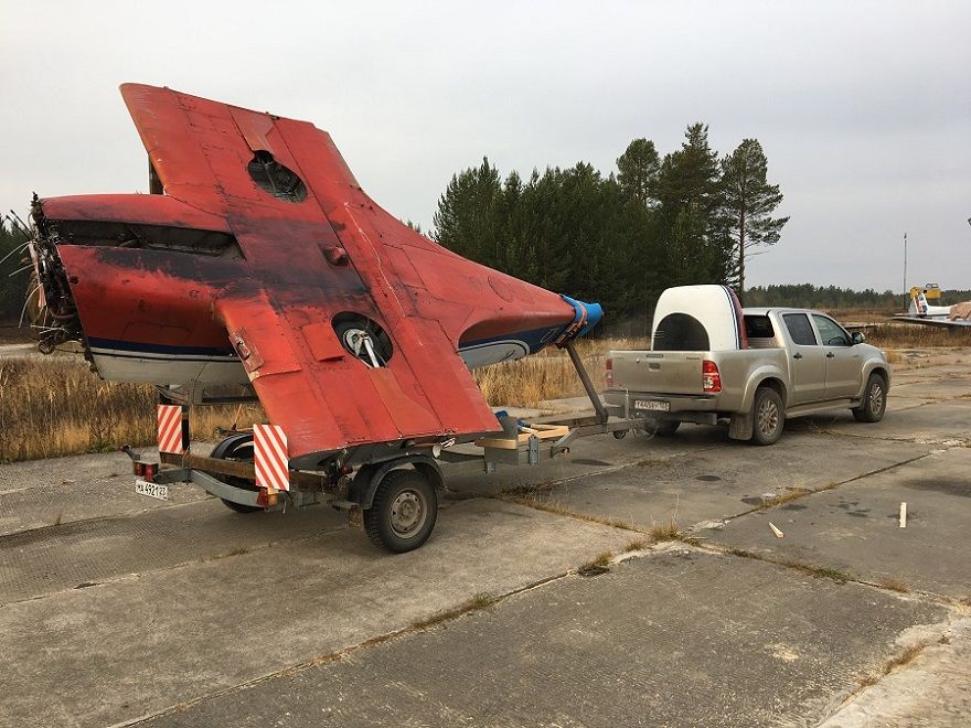

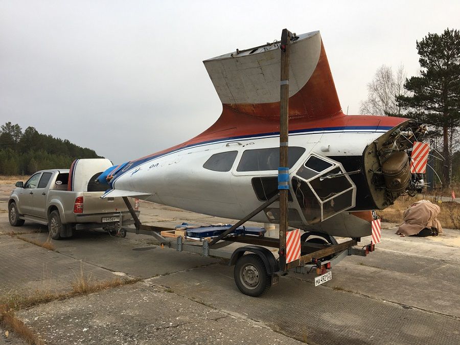

Добавлю свой опыт. Использовал лодочный прицеп 6м. Сварил раму шириной 2.55 м. Центроплан закрепил к раме за передние лонжероны через специально изготовленный кронштейны с сайлентблоками. Для уменьшения веса снял стойки шасси. В габарит поместился. Так вез 3500 км до Адлера. Никаких проблем с сотрудниками ДПС не возникло.
    118,7 КБ · Просмотры: 615
    121,2 КБ · Просмотры: 626
    113,2 КБ · Просмотры: 610

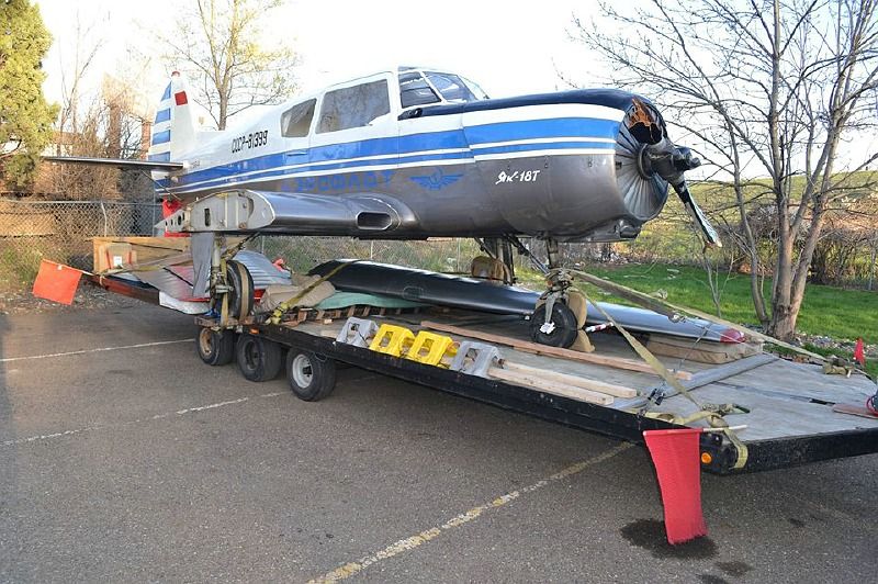

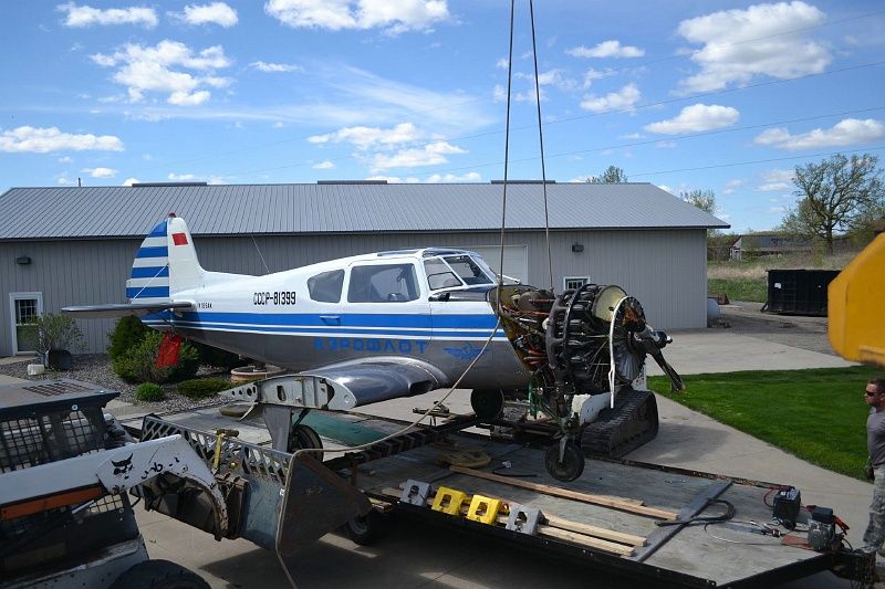

Я перевозил. Фото чуть выше. Специально не взвешивал, прикидывал примерно:
-Самолет в сборе 1219 кг
-Консоли 2х75 кг
-Двигатель 240 кг
-Винт 40 кг
-Жалюзи 5кг
-Моторама ?
-Капоты 12 кг
-Аккумулятор 25 кг
-Хвостовое оперение с противовесом 15 кг
-Стойки шасси с колесами 40х2=80 кг
Получаем примерно 650 кг
Если знаете более точный вес отдельных элементов, можно уточнить.
Тут самое интересное в габарит поместиться. Взвешивать прицеп на дороге не будут, а вот достать рулетку и проверить габарит это запросто.
Я оставил ее чтоб немного компенсировать смещённый центр тяжести. На фото видно.

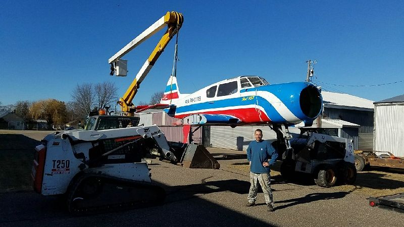

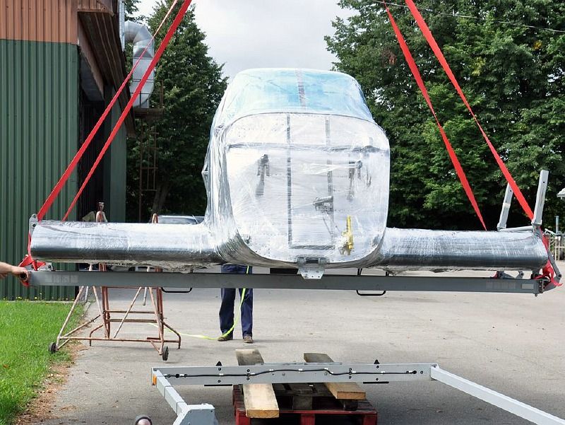

Подумал вдруг кому будет интересен ролик о перевозки ВС Як-18Т. Нашел в youtube.

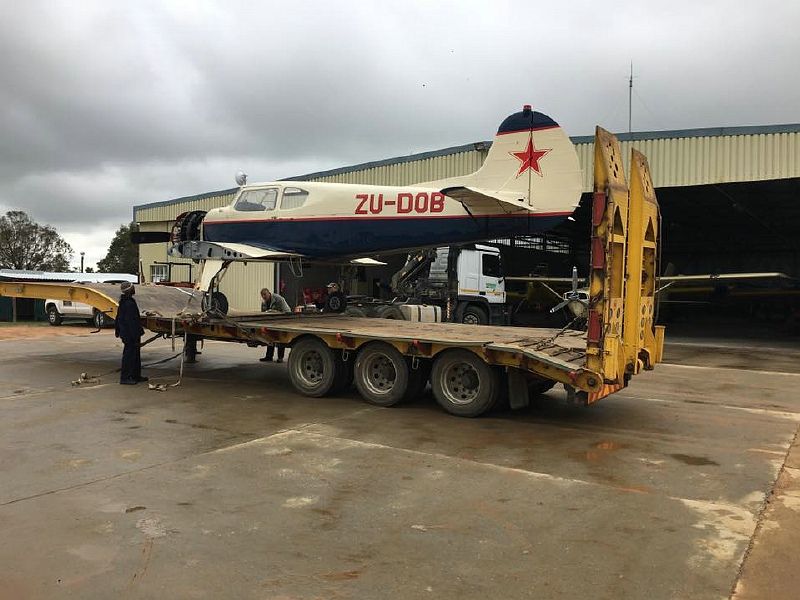

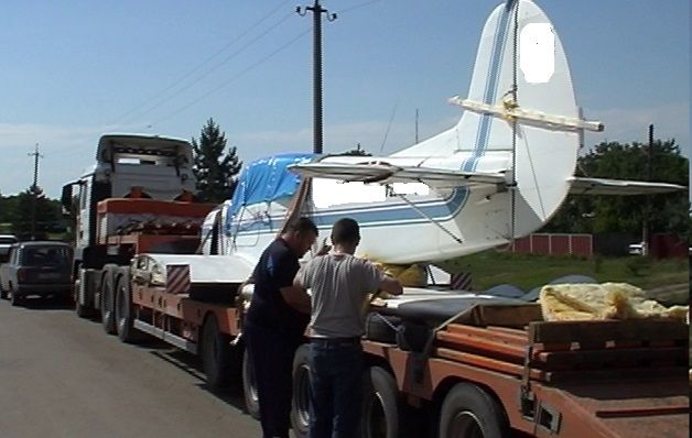

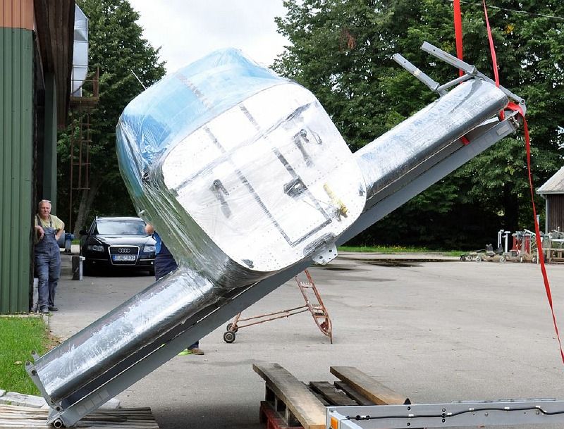

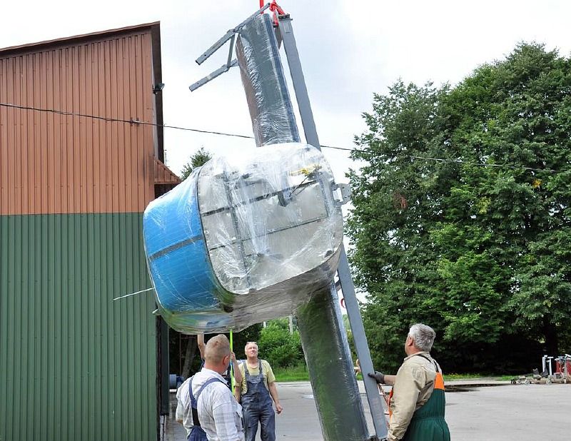

Раньше пришлось перевозить Як-18Т, искал варианты как перевести лучше и безопасней.
Накопились различные фото с Интернета, может кому пригодится.

Жестко крепить к сварной раме Як-18Т нельзя. Через сайлентблоки, (это самое простое решение) должна быть амортизация. Снять двигатель с моторамой, оборудование, шасси, хвостовое оперение, максимально разгрузить.
