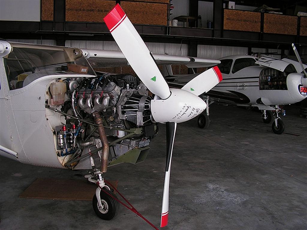

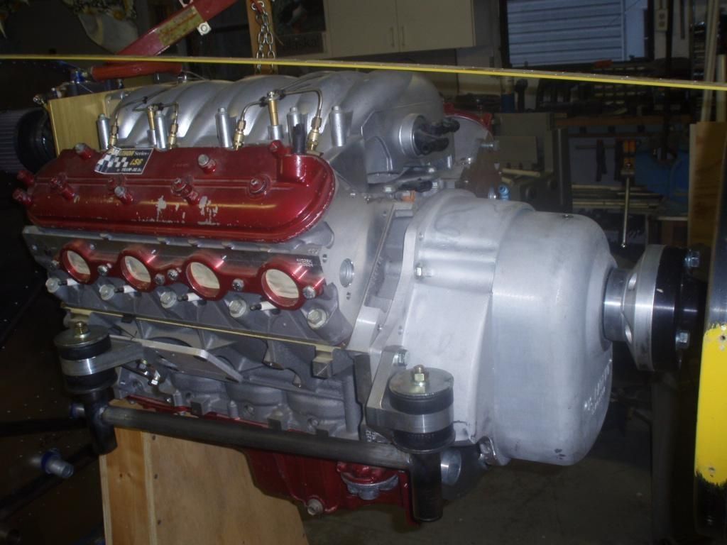

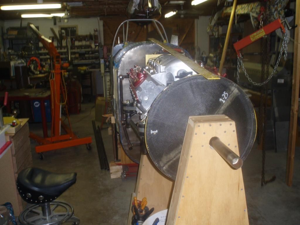

Тогда уже лутше LS-6. 400лс, автобензин. И мидель уменшится.
На копию "Мustang" его тоже ставят. И даже на вертолёт "Humming Bird"

есть еще Falconer, из той же оперы, но тут два жирных минуса: первый маслосистема, второй охлаждение. Ну и еще конечно отсутствие двойного зажигания, редуктор, система ВИШа и т.д.. Да и режимы автомотора. Тут все же для самолета нужен авиамотор, а для самоделки этажерки можно и авто.
.......Тут все же для самолета нужен авиамотор, а для самоделки этажерки можно и авто.
Так вот и устанавливают на настоящие самолеты-настоящие АВИАЦИОННЫЕ газотурбинные двигатели.
А вчём проблема? М-14Р проще? Какая проблема в маслосистеме? Это элементорно лечится. Охлождение, вообще не вопрос.Намного проще, чем с воздушками. 😎
да нет проблемы м-14п, классный мотор. Речь про его возможную замену, тут говорят про возможность установки на ваш самолет другого мотора, при отсутствии практического опыта эксплуатации на данном самолете. А я как владелец Тэшки предлагаю вариант с заменой на оппозит Лайка или Континенталя вместо замены на турбину стоимость которой зашкаливает за стоимость зарубежного самолета с той же турбиной.

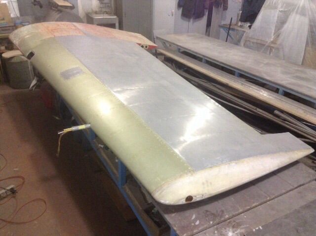

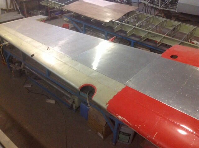

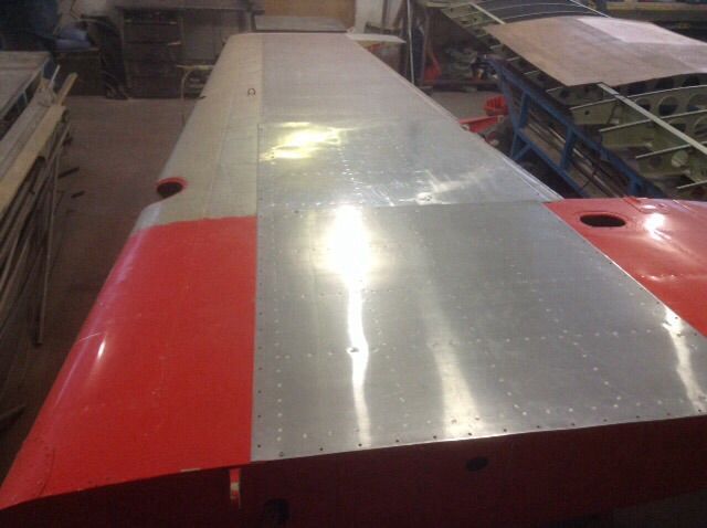

Мы заклепали крылья Д-16АТ, добавили в крыло баки 2 по 80 литров, тем самым освободили багажник от доп бака и при заправке не смещается центровка назад как в случае с баком в багажнике. Клепали ударной клёпкой "впотай"
Летом облетаем посмотрим как увеличится "крейсер".

В 2014 году мы заклепали дюралем полностью тэху. Подняли в воздух летом. Лётчики были в восторге от самолета, он изменился по управлению в лучшую сторону. Но в августе его разбил лётчик профессионал на аэродроме Золотая долина Приморского края. Причина не в СМУ, не в отказе технике, обычное раздолбайство.  Теперь он мой личный враг.
   Клепали вытяжными герметичными клёпками  из Германии с предварительной механической натяжкой листа тандерами.
Баки самодельные и основной и дополнительные, делали в Иваново. Взяться могу, но только в начале лета.
Здорово Серега, я поставил в багажник допбак на 180 литров и вроде неплохо а вот то, что багажника не осталось це плохо. А дело стоящее конечно.
А скажите во сколько апгрейд обойдется? В принципе могу перегнать, но только в сентябре.
