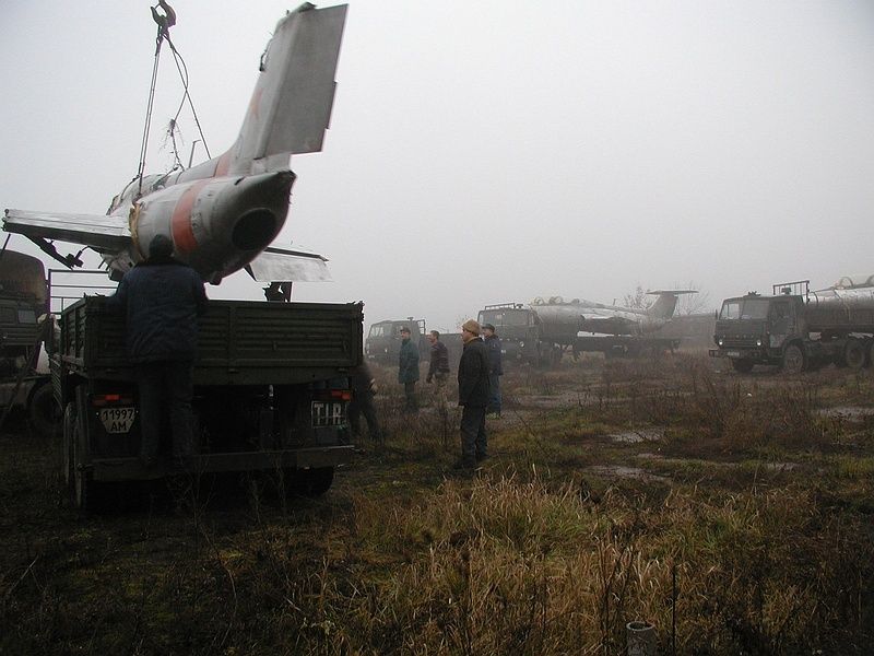

Октябрь 2007 года. Перевозка последних Л-29 из Новоайдара в луганский музей.

Перевозка ВС Л-29 (Не габарит) с отстыкованным стабилизатором и ОЧК.

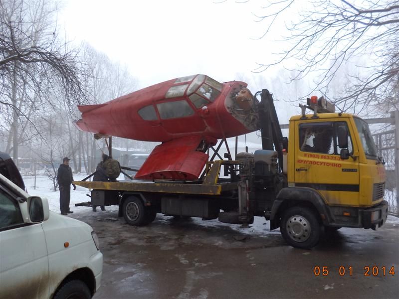

Перевозить Як-18Т лучше так 🙂

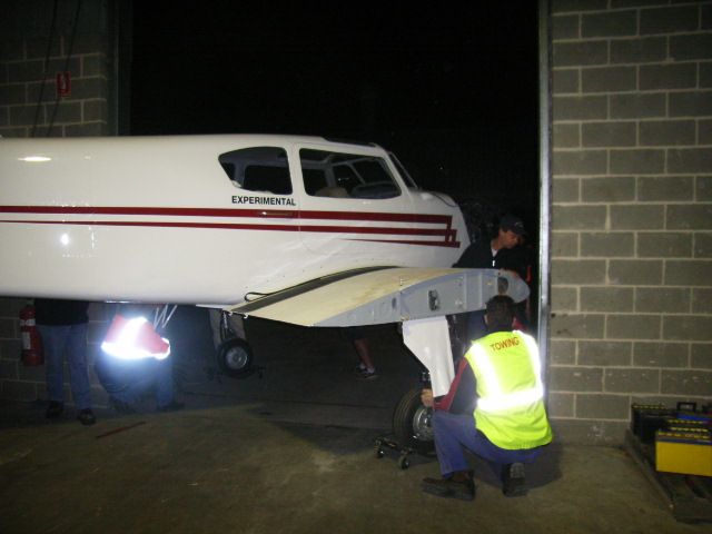

Ночная транспортировка тешки до аэродрома.
    18,2 КБ · Просмотры: 356
    34,4 КБ · Просмотры: 345
    22,3 КБ · Просмотры: 357

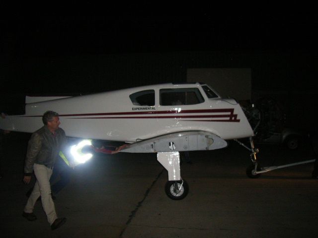

Вот еще фото продолжение той же перевозки.
    34,5 КБ · Просмотры: 338
    29 КБ · Просмотры: 325

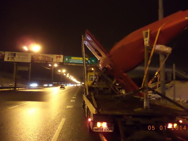

Никакой экспериментальности в этом нет вообще просто когда перевозили свою тешку возникли сложности по негабариту (но мы перевозили на свой страх и риск просто возможностей по времени изготовить раму для перевозки самолета не было) После перевозки решил создать тему о транспортировки Як 18Т.
И еще друг собирался тоже перевести самолет и тема создана да получения опыта транспортировки ВС.
Первые и крайние фото взяты с Interneta (И они ни так интересны просто для полноты темы) Остальные добавлялись участниками форума и мной. Особо признателен за предоставленные фото и пояснения (Лыжник, zr18n,  Егор69, Vovacii, Boris67)
Сложностей в транспортировки особенно  нет (но к сожалению  возникают обстоятельства при которых приходится транспортировать самолет и главное надо перевести самолет так чтобы ни вмятин ни дефектов лако-красочного покрытия не было а это достичь не так просто любой самолет не любит транспортировки).

В перевозке Тэшки самому удалось принять участие однажды 🙂
У нас всё было несколько проще , отстыковали плоскости подняли на кране , убрали шасси и положили в кузов Камаза 🙂
Негабарит конечно , но повавшиеся по пути ДПС любезно согласились сопроводить до места назначения.
Насчёт слова "Экспериментальный" я про Як-18 на предыдущих фото , почему на нём надпись Экспериментальный ?
Эта надпись появляется при регистрации воздушного судна  в FAA (Федеральная Авиационная Администрация США ) Фюзеляж имеет правильно нанесенные бортовые номера и должным образом установлена на фюзеляже надпись “experimental” нанесена на верхней части дверей или в любом месте, легко читаемом.

А я в Своё время Як18Т на своих колёсах на жёсткой сцепке из Актюбинска до Ижевска привёз. На копейке. 4дня ехал более 1000км. В Оренбурге гайцы на прикол хотели поставить говорят без сопровождения нельзя. Но как начальство уехало инспектор, парень молодой. Ну что мне с тобой делать? Я говорю 300 км отмахал нормально и тут до тяну. Он махнул рукой а ладно езжай и я снова в путь. В челнах Гацы снова стоп я тут возмутнулся говорю сколько можно. А они извини не так часто самолёт на дороге увидишь. И снова в путь. Вот так и добрался. Лучше мы были раньше добрее. 🙂
в свое время с Ярославля на Поволжье тешку на низкопольном длинном китайце вез. наложил покрышек от легковушек на платформу, борта были заранее сняты. и строповками закрепил, штук 8 на фюзеляж. ну и значки габарита на выступающий центроплан, ну и ехал поздним вечером ранним утром. стараясь объезжать места обитания "продавцов палочек".
Это точно...Я две Тешки за КАМАзом на буксире от Саратова до Сочи таскал, да еще Л-29 , так же на буксире тянул...В Саратове на мосту через Волгу такая пробка собралась...ГАИшники приехали и все разрулили... ко мне не было ни одного вопроса...
