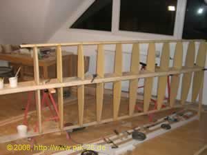

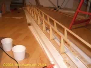

Думаю элементарно для простоты
Для какой простоты? Что так, что этак-один хрен.
Нервюры там из трех секций пенопласта. Абсолютно одинаковы хоть так хоть эдак. И какая разница куда клеить хвостики нервюр??? Частично "туда" или все "сюда"?  🙂))))
Гы-гы 🙂, один да не один. В случае размаха элерона по всей консоли, не нужно тащить тяги и качалки в крыле, а просто выводим тяги непосредственно из фюзеляжа и всё. В этом и заключается простота. Предполагаю, что автор питался все упростить по возможности, и по сути у него это получилось 😉.
P.S. Зашол таки на сайт и просмотрел фотки. Мнение несколько изменилось. Самолет вовсе не простой, в изготовлении таки придется помучится, кое что можно было бы упростить, ну да автору виднее.
