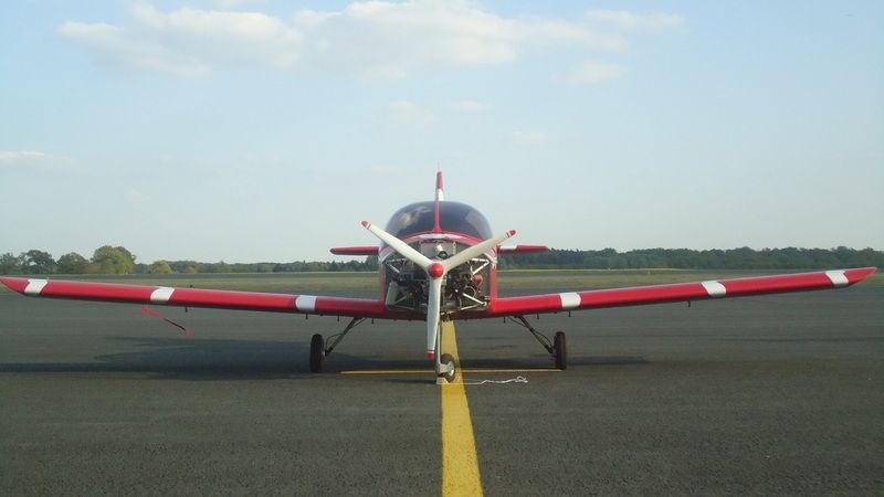

Пользуясь случаем,предлагаю лубителям деревянных авиаконструкций изучить самолет JPM (Жан-Поль Мари).На фото выше, за Люсиолью стоит он самый,красный.Я дам ссылку на сайт и фото JPM номер 3,того самого.Каждый номер имеет свою кличку.Номер 3-он "Loiret".Все по названию департамента где каждый родится.Только не знаю как там с канадой,они там тоже рождались.Полностью деревянный,скорость за 200,мотор практически любой,соответствующий 80 л.с. и весу vw,жабиру, Rotax.Центровка реголируется паращютом,при Жабиру он стоит на пожарной перегородке................______У автора ветки прощу прощения за неуместную рекламу.http://jpm.lamaiziere.net/jpm/photos_site_jpm/loiret.pdf

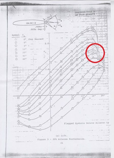

И профиль там какой? Мне кажется какой то ламинарный с острым носком-с резкими срывными характеристиками. Самолет для опытного пилота.
Профиль там -GA(W)-2,он вовсе не ламинарный,а от суперкритических родословную ведёт, и носок у него тупой,и срыва резкого нет, и к неровностям поверхности равнодушен,в общем-то.
Это у него то носик тупой и срыв не резкий? Разница между Су мах и падением Су до нуля - 2 градуса
Пунтктир-смотреть. Это при отклонении закрылка 0
    48,5 КБ · Просмотры: 409

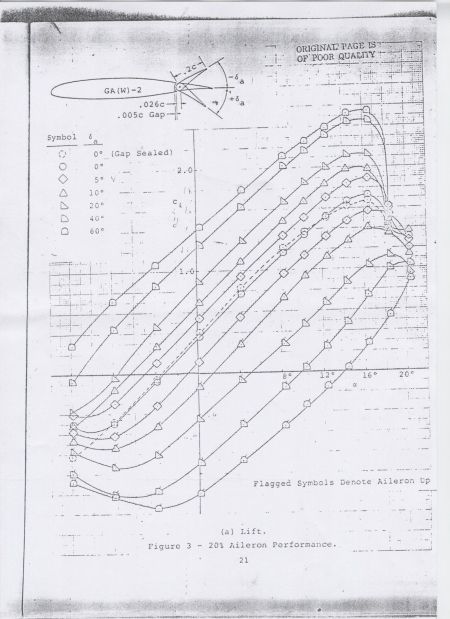

На 16 град начинается падение Су , а начиная 18 град полный срыв. чертить вертикальную черту до конца не имеет никакого смысла.
    51,7 КБ · Просмотры: 359
Может вы и правы,насчёт вертикальной линии,но бывает,что дальше следует полка,или даже ложка.
Но представленный вами график содержит другую интересную информацию кривые Су по альфа при закрылке отклонённом на 40 и 60 град. Макс Су достигает 2,5 практически при тех же 15-16 град. Т.е. данный профиль позволяет используя простейший тип механизации,получать большое приращение подъёмной силы,без уменьшения критического угла атаки!
...однако далеко не до нуля - некоторая подъемная сила останется и на 20 и на 30 и на 40 градусах угла атаки.Действительно для такого профиля продолжать график за срыв смысла мало - но например,для пилотажных самолетов рассмотрение круговой продувки более чем полезно.
