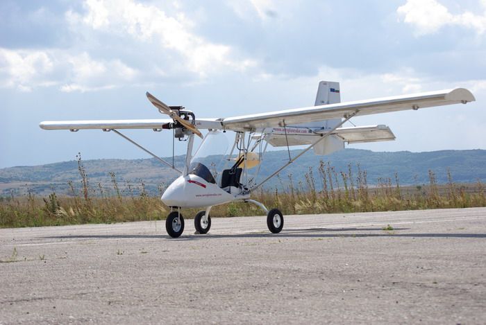

Да так,всякими проектами переодически занимаюсь.
В недавнем прошлом- вот этот,что на фото. Но там больше коллективное творчество.
А вы с какой целью интересуетесь ? 😉
