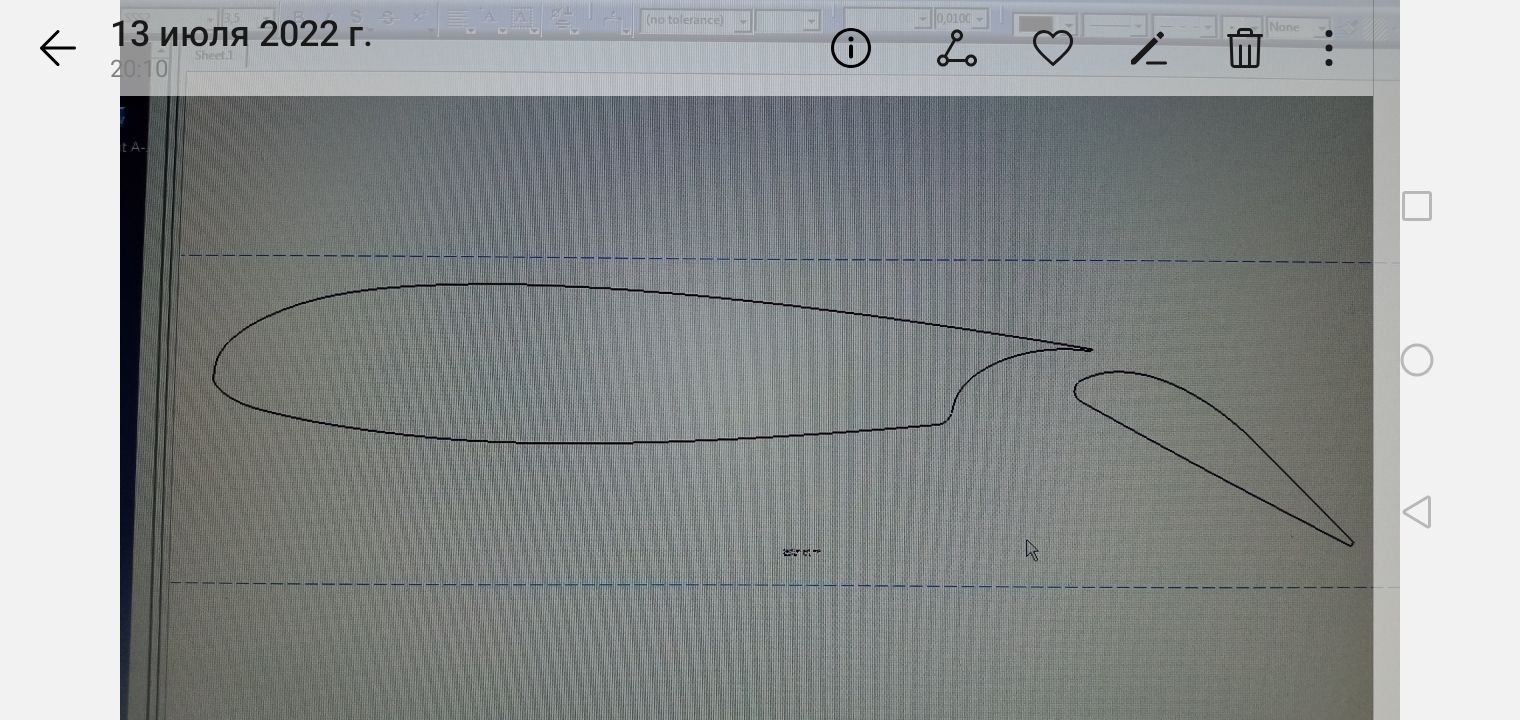

Спасибо за разъяснения, а то даже в сомнениях был какой тогда мотор ставить. Остается теперь решить какой профиль для него делать то ли GA(W)-2, то ли попробовать PIII-15.5. По профилю GA(W)-2 пишут что он выгоден на скорости от 250-300 и выше. А PIK по расчету и ТТХ 190. Вот и сомневаюсь. Скоро центроплан выклеивать, и нужно определиться с профилем. Заранее большое спасибо за подсказки. Буду признателен за помощь.
PIIIA с круткой в пару градусов - нормально будет. Скопипастил кусок своего сообщения из соседней ветки...
Да, забыл еще написать - планирую лонжерон чтобы был в ЦТ (прим 25% САХ) И расположение пилота соответственно над лонжероном, а не как у PIK.
А профиль PIIIA я в справочнике авиапрофилей его чего-то не нашел.
Даже при скорости полёта 90 км/ч, Re почти 1,7 млн., и этот профиль отлично будет себя показывать. Не надо сомневаться и искать проблемы там, где их нет.

Честно сказать исходя из опыта авиамоделизма. На своих самодельных пилотажных самолетах так делал. Возможно я и не прав. Хорду планирую 1200мм. По расчетам потребной площади крыла получается 1200 при профиле PIII 15,5 у него без механизации Cya max = 1,35

Если закрылок будет на гусях, то однозначно GA(W) 2. Хорошо зарекомендрвал на малых скоростях, на самолётах ястреб, Аэропракт 37, л-42 и его клоны. Так же на химиках Дмитрия Суслакова. И чернов тоже перешёл на этот профиль.
Если закрылка не будет, то в общем то без разницы. Су и сваливпние примерно одинаковые, у р3 задняя часть тонкая и тяжело организовать закрылок с сильно смещенной ось вниз.
На картине 23015, там тоже жирный хвостик, можно спрятать закрылок

Для этого и должен быть наполненный хвостик, что бы строительная высота больше была у закрылка или элерона.
А жёсткость, в кубе растёт при линейном изменении высоты. Также гусей может быть, не 3, а 4 например.
Так же профиль крыла может быть 17 процентные, а не 15, это тоже даст снижение массы и увеличение жесткости, при незначительном увеличении сопротивлении. На кри кри 21 процент кажется вообще.
Потом, можно использовать, 2-х лонжеронное крыло например.
В общем, можно получить ту же жёсткость и на дереве. При том, тут размах небольшой.
Потом крыло с сужением сделать можно небольшим, 1,5 например.
И тут жёсткость будет в разы уже больше, даже по сравнению с углем.

13%толщина. В конструкции вроде без угольных полок обошлись...Желаемой жёсткости можно шириной бруса, который лонжерон, добиться. 🤓

У этого самолёта флапероны. Применение щелевого закрылка потребует серьёзной переделки системы управления. Флаперон по сравнению с отсутствием механизации у "Арго", уже прогресс!
