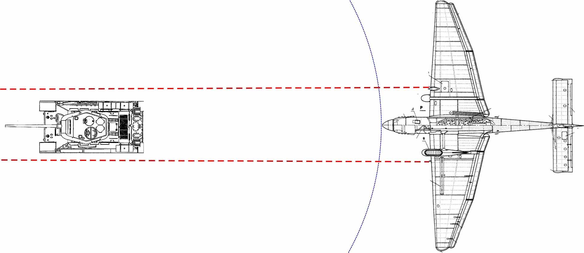

Продолжаю размышлять о атаках на "15 метрах"(С)...
Итак, любое стрелковое оружие на самолётах 40-х годов "пристреливалось" на определённую дистанцию.
У Штуки мод. G-1 стояли слегка модернизированные Flak-и.
Чтобы не городить огород с синхронизаторами, пушки стояли за диском винта. При этом эффективная дальность орудия составляла ок. 2000м. Предположим, что на таких Штуках летали "нибелунги- эксперты"(чисто терминаторы, привет КАА!  ;) ) и били наверняка.
Поэтому пушки пристреливались с точкой схода трасс на 500м.
Вот, смотрите на прохождение трасс в идеальных условиях на пресловутых 15 метрах(всё в масштабе):
Кроме того, при 1 выстреле одно орудие получало нехилый импульс отдачи (масса бронебойного снаряда- 623гр., начальная скорость-914м/сек.) умножаем импульс на 2 орудия, получаем момент, отворачивающий самолёт от линии полёта вниз.
И всё это при 250- 300км/ч.
Вывод- про "15метров"- брехня. И про 150м. тоже- не факт. Скорее всего положенные- 400-500м. минимум.
Поэтому неудивительно читать такое: "Именно на Ju 87G летал известный ас Люфтваффе Ганс-Ульрих Рудель, доложивший об уничтожении с июля 1943 по май 1945 свыше 500 советских танков. Однако по результатам полигонных испытаний для гарантированного поражения среднего танка Т-34 требовалось выполнить не менее нескольких десятков (около пятидесяти) самолето-вылетов Ju87G."
И такое: "На испытаниях Ju87G-1 показал себя медлительным и очень неповоротливым, что в сочетании с уменьшенным бронированием и слабым оборонительным вооружением делало машину идеальной мишенью для истребителей. Максимальная скорость самолета снизилась на 30-40 км/ч. Ju87G-1 уже не пикировал (хотя на проходивших испытания опытных машинах имелись тормозные щитки), атака целей производилась с планирования под углами не более 10-12°. Кроме этого, по показаниям пленных немецких летчиков ввод в планирование был затруднительным. Затруднительным было и прицеливание вследствие плохой путевой устойчивости самолета, обусловленной аэродинамическим влиянием пушечных установок, большими разнесенными массами (вес одной пушки с лафетом, без учета веса магазина и снарядов, 473 кг) и возросшим полетным весом.
Пушки ВК 3.7 имели довольно невысокую скорострельность и низкую надежность автоматики. По немецким данным пушка имела скорострельность до 70 выстрелов в минуту. Однако по данным НИИ ВВС КА вследствие недоведенности автоматики пушки ее боевая скорострельность ограничивалась в среднем одним выстрелом в две секунды. Низкая же практическая скорострельность самих пушек приводила и к весьма ограниченному числу выстрелов (не более двух) в одной атаке. Положение усугублялось еще и сильной отдачей пушек при стрельбе в воздухе и спецификой размещения их на машине. Вследствие этих причин штурмовик испытывал сильный пикирующий момент и возникала раскачка самолета в продольной плоскости при стрельбе в воздухе. Удерживание линии визирования на цели во время стрельбы по наземным целям и ввод поправок в прицеливание было очень сложной задачей и практически невыполнимой. Поэтому прицельным мог быть только первый выстрел.
В то же время подкалиберный снаряд к ВК 3.7, имея при стрельбе в воздухе начальную скорость около 1170 м/ с (по данным НИИ ВВС КА), с дистанции до 400 м мог пробить советскую танковую броню толщиной до 52 мм при угле встречи 0°. Бронебойный снаряд из боекомплекта к этой пушке таким результатом похвастаться не мог - с 400 м при угле встречи 0° снаряд пробивал только 40-мм броню и "тридцатьчетверки" всех типов не поражались при атаках с любого направления... Казалось бы, Ju87G-1 - эффективное средство поражения советских "тридцатьчетверок". В действительности же все оказалось несколько иначе. Анализ схемы бронирования советского среднего танка Т-34-76 и возможностей немецкой пушки ВК 3.7 показывает, что при углах планирования Ju87G-1 около 5-10° подкалиберный снаряд к пушке мог пробить 52 мм броню башни "тридцатьчетверки" только при стрельбе с дистанции не более 180 м, а бортовую 40-мм броню - не более 400 м. Однако время ведения эффективной стрельбы составляло 1,3 сек и 4,4 сек соответственно (минимально допустимая высота для маневра на выводе 15-20 м, дистанция прекращения огня около 90 м). То есть "эффективным" при поражении башни мог быть лишь один снаряд, а при поражении борта - максимум два снаряда. Но попасть в уязвимые части танка, учитывая их малые площади, хотя бы и одним выстрелом, не так просто, как кажется. В то же время одного-двух попаданий с пробитием брони, как известно, не достаточно для надежного выведения танка из строя.
Поражение танка Т-34-85, имевшего усиленное бронирование, при атаке с боку (борт - 45 мм, башня - 75 мм) не обеспечивалось при любых дистанциях стрельбы. При атаке сзади поражение Т-34-85 было возможным только в случае попадания снаряда в заднюю часть башни (толщина брони 52 мм) с дистанций до 400 м. Надмоторная броня и броня крыши башни советских "тридцатьчетверок" всех типов поражалась подкалиберным снарядом к пушке ВК 3.7 при стрельбе с 300 м только при углах пикирования не менее 30°. При углах планирования до 10° стрельба с любых дистанций давала сплошные рикошеты. Оценки показывают, что в реальных боевых условиях вероятность поражения среднего советского танка Т-34 в одном заходе при стрельбе подкалиберными снарядами из пушек ВК 3.7 (атака сбоку, угол планирования 5-10°, дистанция открытия огня 300-400 м) при самом лучшем "раскладе" не могла превысить 0,02-0,03. Это означает, что для гарантированного поражения советской "тридцатьчетверки" на поле боя требовался наряд сил в полсотни Ju87G..."

С какого бреющего?
Написано- Штуки с п/т пушками налетали на цель под углом 10-12 град.(из-за своих "дудок" пикировать не могли).
При открытии огня с 500метров, самолёту нужно быть на высоте около 100метров. Это- не деревья. Кроме того, до рубежа открытия огня нужно ещё долететь: найти, опознать и выбрать цель; выполнить необходимые перестроения, лечь на курс прицеливания. Это- до рубежа открытия огня, т.е. ещё выше, чем 100м.
Это же понятно!
Штука с "дудками"- не тот самолёт, на котором можно было гарцевать пилотажем, это подтверждено документально.
Кто-нибудь из германофилов знает достоверно- на какую дистанцию пристреливались "дудки" модификации G?

Да ну, hasan, какое образование... Обычная житейская(я бы даже сказал- мужицкая(в деревенском смысле)) логика... ::)
Не, ну в самом деле: орудия нехилые, самолёт с ними увалень-увальнем, у лётчика в распоряжении всего 1 точный залп(2 снаряда) из-за разнесения стволов по ширине самолёта, скорострельность- никакая... А всё из-за погони за универсализмом.
Другое дело- А-10. Он вообще построен "вокруг" семистволки GAU-8A: длинные стволы, пушка практически по оси аэроплана, нехилая скорострельность, большой боезапас...
Это изделие может неплохо воевать(если ПВО прощёлкает)  ;)
