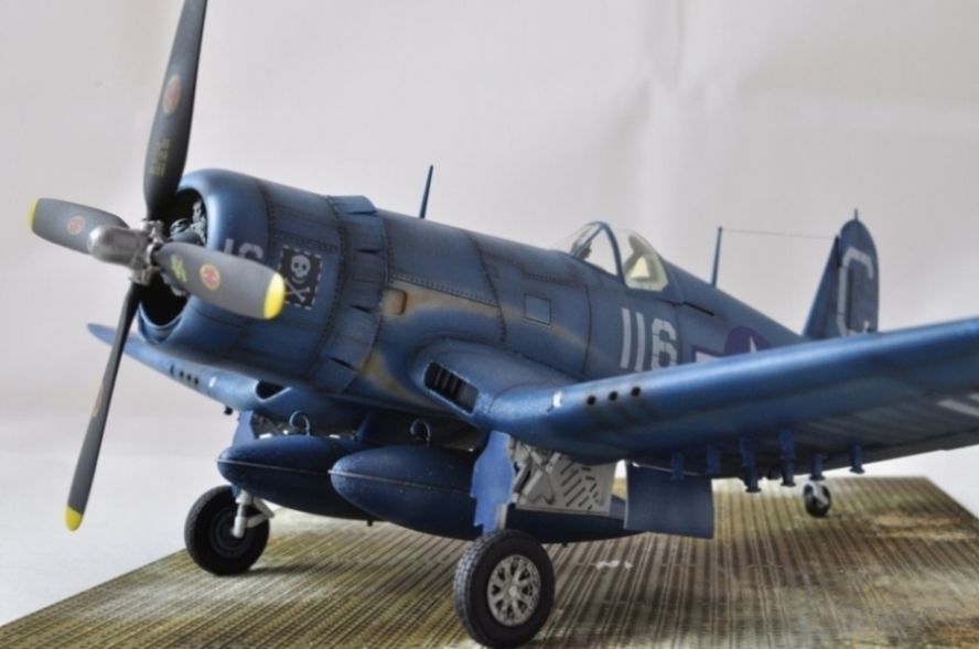

В чем же секрет такого же крыла у F-4 «Корсара»?
Это известно и наиболее полно описано в книге самолеты нетрадиционных схем. Корсар построен вокруг ТвинОспа огромной для одномоторного самолета мощности с огромным винтом. Стойки нужны высокие. А еще нужны большие маслорадиаторы которые удачнее всего прячутся в крыло но занимают его корень. а еще нужна куча пулеметов которые надо поставить поближе к оси. Убирать стойки вдоль размаха становится некуда. Поэтому приходится убирать их поперек а для этого они могут быть только короткими. Приходится гнуть крыло что бы укоротить стойки.
вот и весь ответ и про скорость и про крыло.
  Да, это все известно.
Имел в виду повышенное аэродинамическое сопротивление крыла «обратная чайка».  Когда сделали прямое крыло, скорость указанных прототипов  («Спитфайра»,  Хе-112) резко увеличилась.
А у F4U «Корсара» скорость была не ниже, чем у «прямокрылых» аналогов F-47 Тандерболт, F6F Хеллкэт и т.п. Может быть за счет симметричного профиля (из-за воздухозаборников радиаторов) центроплана, обдуваемого винтом большого диаметра?  При этом под центропланом возникала воздушная подушка, улучщающая ВПХ.
 Низкоплан «Тандерболт» имел  крыло, гнутое «наоборот» - «прямая чайка», выходит -  что бы [highlight]удлинить[/highlight] стойки шасси, опирающиеся на крыло и [highlight]увеличить[/highlight] вредную интерференцию между крылом и фюзеляжем?
Ф4
