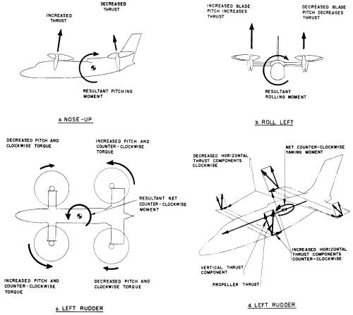

   Нарисуйте схему управления квадрокоптером - ручка управления от неё тяги или провода и как всё это должно работать .
Какая схема управления была применена на квадрокоптере у америкосов ? Какие особенности   в управлении  квадрокоптером
остались в подкорке у американского испытателя .
  С историей и опытом предков если ознакомится возможно появиться больше шансов не наступить на те-же грабли .

Какой сумасшедший лётчик отважится рисковать собственным
##пом и доверить его китайским одноразовым игрушкам .
Повторюсь : вопрос управления 4-мя пропеллерами успешно решён в 60-е годы прошлого века с помощью механического привода .
  Вариантов запатентовано АЖ нЕмерено .
На нижней картинке система управления организована на более высоком интеллектуальном уровне .
