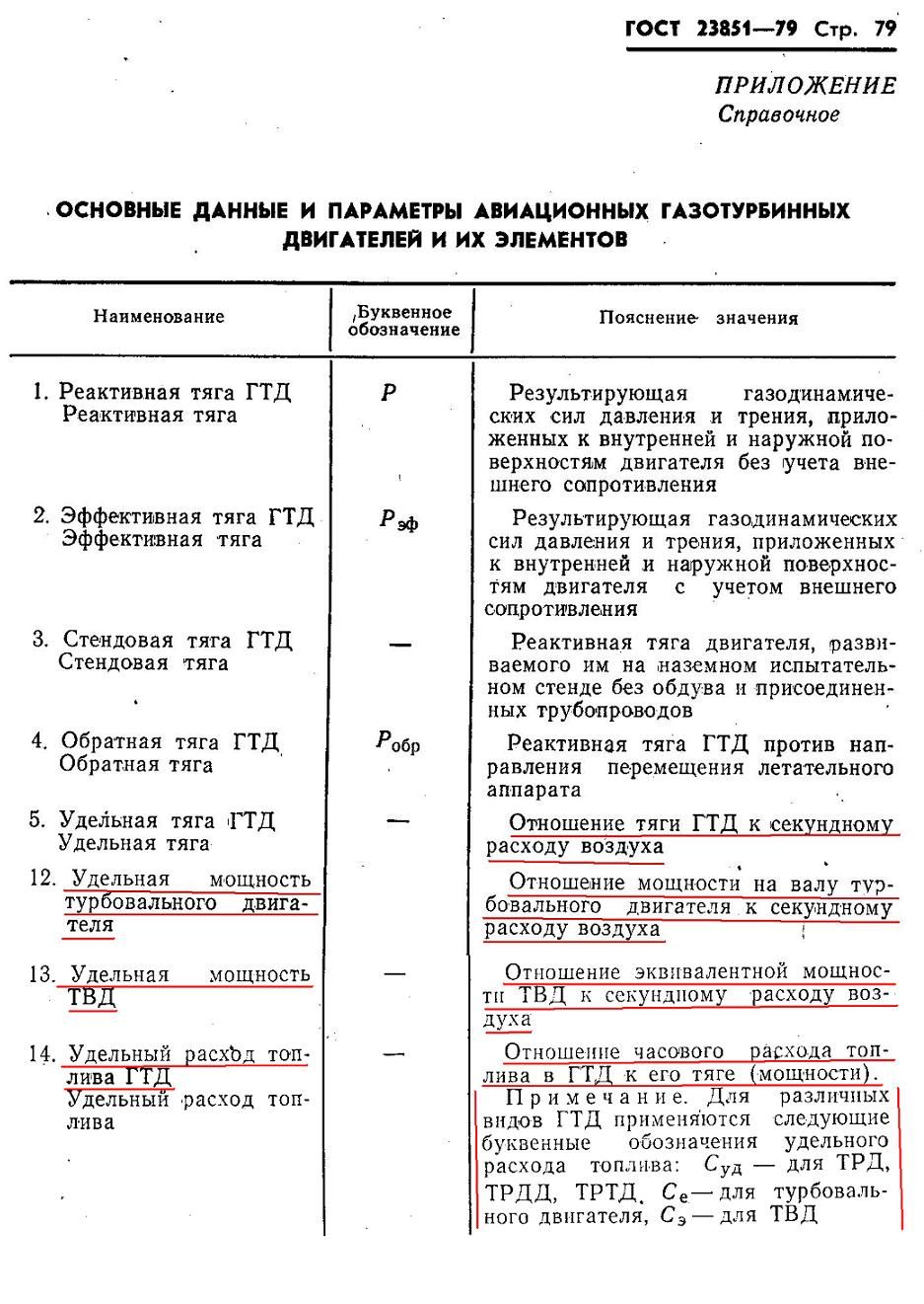

А Вы знаете КПД реактивного двигателя?
А о каком КПД идет речь?
Соотношение полученной энергии (в виде тяги)
и затраченной энергии (сожженное топливо).
Мне наверное надо было написать не "двигателя", а "движителя".
КПД это отношение реального процесса к идеальному, а если килограммы тяги относить к килограммам топлива потраченных за какое то время, то получится удельная тяга.
Но в идеальном процессе для перемещения объекта из точки А в точку В вообще не должна затрачиваться энергия в случае если высоты этих точек от центра масс Земли равны. Все что будет затрачено при разгоне должно вернуться при торможении ну а всякие там вредные сопротивления - от несовершенства нашей технологии.
Это пока не достигнуто но наиболее близкий пример - полет спутника по орбите. Объект перемещается почти не теряя запасенной энергии, может пролететь миллионы км . А вся энергия, затраченная на разгон, вернется затем в виде тепла при торможении в атмосфере и сожжет его (просто мы пока не умеем ее использовать).
В воздухе даже идеальный вертолет в режиме зависания тратит определенную  мощность для придания определенной скорости определенным массам воздуха в определенную сторону.
Когда Вы научитесь запихивать тепло от сгоревшего спутника обратно в ракетные двигатели, тогда у Вас появятся основания поумничать.
А пока для запуска спутников тратят вполне определённую энергию.
Слава! Вопрос поста #280 звучал "Какой КПД?" и не требовал его фмзико-математического смысла. Своими словами ты озвучил понятие об эффективном внутреннем КПД реактивного двигателя, который переменный по скорости полета и составляет только часть ПОЛНОГО КПД ВРД...
Приятно что ты озаботился вопросом
ВВ или НВ тоже основаны на реактивном принципе, но относятся к реактивным двигателям непрямой реакции - движителям, т.к. прямо "не кушают" топливо. У них есть своё определение полного КПД и его составляющих (множителей), числом большим, чем у двигателя.
Учитывая разнообразие КПД и подходов к его вычислению, ни в одно ТТЗ на двигатель/движитель не входит его величина.
КПД = математическая величина, введенная человеком для сравнения эффективности плодов труда различных исполнителей (и самих исполнителей).
а если килограммы тяги относить к килограммам топлива потраченных за какое то время, [highlight]то получится удельная тяга.[/highlight]
С коих-то пор?
Если "перевернуть" и расход топлива поделить на величину тяги (мощности), то получается... удельный расход топлива.

Anatoliy. писал(а) Вчера :: 10:00:50:
С коих-то пор?
С каких пор?
Да, чуть раньше чем написали это в [highlight]Большом энциклопедическом словаре[/highlight] и в [highlight]Большой Советской энциклопедии[/highlight]
Большой энциклопедический политехнический словарь
УДЕЛЬНАЯ ТЯГА - отношение тяги двигателя к его массе, объёму или к др. параметру; показатель совершенства двигателя. У. т. воздушно-реактивного двигателя - отношение тяги к секундному массовому расходу воздуха. У ракетных двигателей тяга, отнесённая к секундному массовому расходу рабочего тела, наз, удельным импульсом Большой энциклопедический политехнический словарь 2004
Большая Советская энциклопедия
Удельная тяга Удельная тяга ракетного двигателя, отношение тяги, развиваемой ракетным двигателем, к секундному массовому расходу топлива; показатель эффективности двигателя в (н[ch8228]сек)/кг [(кгс[ch8228]сек)/кг]. У. т. лучших жидкостных ракетных двигателей (1976) достигает 4,5 (кн[ch8228]сек)/кг; твёрдотопливных — 2,5—3 (кн[ch8228]сек)/кг. Большая советская энциклопедия. — М.: Советская энциклопедия 1969—1978
Буквы крупные, цветные - просто благодать.
Не нормативная литература в руках любителя - страшная вещть.
Вы, @ Anatoliy., можете установить на свой Эверест коптер и ракетный двигатель (ЖРД и даже фотонный), но в посте #279 речь идет о ЛА для использования в воздушном пространстве - возить баки с окислителем накладно, а Вы такой ярый борец за экономичность...
Привожу не столь красочную выписку их ГОСТа и считаю вопрос закрытым.
    204,4 КБ · Просмотры: 140
