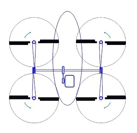

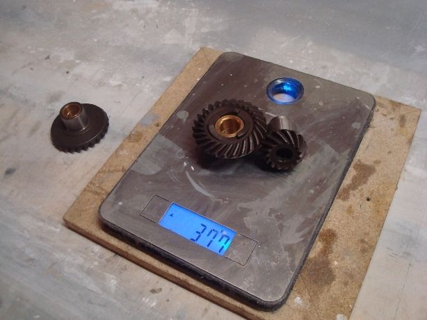

Вячеслав, никогда электромотор не будет легче зубчатого шкива. А ведь его можно сделать еще и из специального композита.
Да даже и шестерни если взять. Вот к примеру пара шестеренок от лодочного мотора Нептун мощностью 22 л.с. То есть 4 таких комплекта перекрывают потребности моего квадра. Но я конечно лучше заплачу 48 т.р. и поставлю пары от Ямахи 40-ка сильной. Это если что! 😎

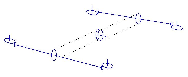

Вот еще схема более дорогая с редукторами, но в ней нет ременных передач с поворотом на 90[sup]о[/sup]. Лучшего пока ничего в голову не приходит.
Здесь суммарная длина валов такая же как вал хвостового привода вертолета. Автоматы перекоса настолько миниатюрны, что вести речь о их сложности язык не поворачивается. То есть винтов по сравнению с вертолетом в 2 раза больше, но они одинаковы (проще в производстве) и значительно меньше и нет тяжелого главного редуктора.  Это так, мысли в слух. :-?

Как это нет главного редуктора?
Тут явно просматривается один главный (который висит на двигателе) и четыре не главных (практически точно таких же, как и редуктор Рулевого винта. И кстати, по конструкции системы управления в паре с самим угловым редуктором - это же практически и есть РВ. Только он не имеет общего ГШ и развёрнут вектором тяги не вбок, а вниз. И без автомата перекоса!!!!! . Коля, винту квадрокоптера автомат перекоса не просто не нужен, он там противопоказан!!!) .
Вячеслав, там не редуктор висит, а два маленьких зубчатых шкива прямо на валу двигателя. Поскольку ремни идут в противоположные стороны, никакой нагрузки на выходные подшипники двигателя не будет.

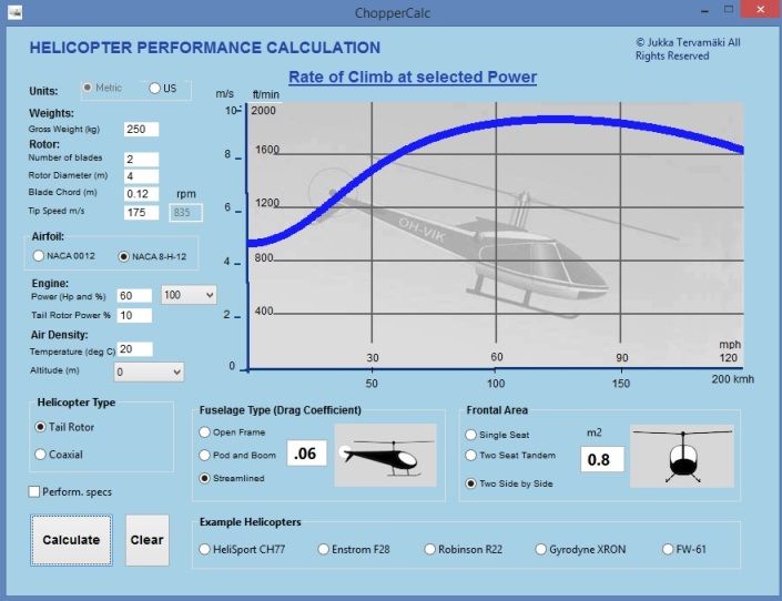

Пусть иноземцы строят квадры без АП и летают на них со скоростью велосипедиста и между зубов паралончик подкладывают. А мы будем летать со скоростью 350 300 в абсолютно бесшумном аппарате.  :IMHO
Дело в том, что мне известно какое сопротивление будет у моей кабинки сделанной по типу планерной, и известно какая горизонтальная (пропульсивная) тяга винтов будет при их наклоне 6 градусов.
Примерно по совокупным данным подставляю в калькулятор Юкки и вот что вижу. Конечно это не точно, поскольку все переведено в один винт, но общее представление как бы получить можно.
Издеваетесь? 37.7 кг весит BLDC-двигатель НОМИНАЛЬНОЙ мощностью 68 л.с.!!!  Вы видимо не в курсе характеристик современных электродвигателей 😉
Плюс генератор... У меня весь привод поместится в 8 кг. За эти лишние килограммы которые Вы предлагаете поставить я лучше поставлю лишний ДВС для безопасности.

А получится ли сделать ременную передачу? ведь все-таки мы с вами говорим не о модельке размером 30 на 30 см, а об аппарате, наверно, размером 3 на 3 метра. Получится ли сделать на этом аппарате так, чтобы ремни перекрещивались (ну или там изгибались), чтобы обеспечить нужное направление вращения винтов?
Да, именно ремни! 4 ремня, 8 шкивов, непосредственно с двигателя на непосредственно винты. Ремни зубчатые без поворота и перекресний. Шестерни боятся пиковых нагрузок, с ремнями проще.
