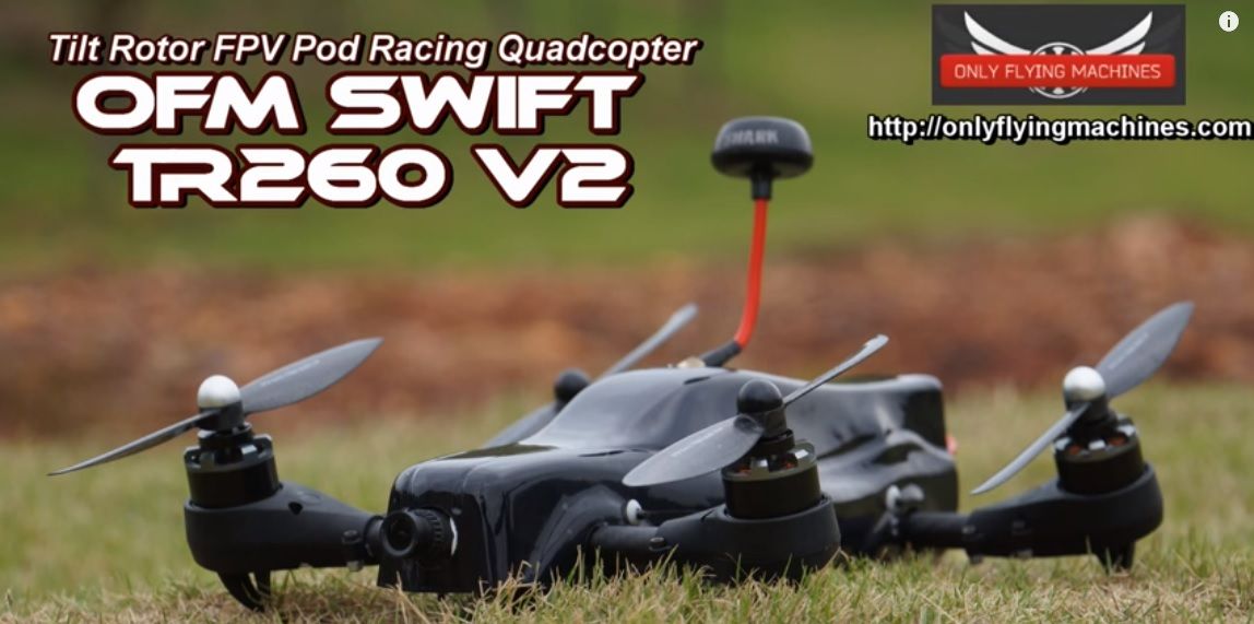

Возможно Вы удивитесь, но даже вот этот малыш разгоняется до 120 км/ч без всяких АП.

120 км в час -это ни о чем при полетной массе в 600 грамм и потребляемой в 600 ватт!!!!!!!!!!!!!!!!у меня самолетик при той же  массе  и скорости кушает всего 200 вт :craZy
