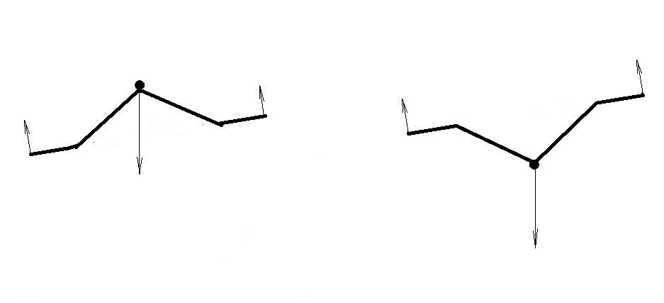

На сколько мне память не изменяет, равнодействующая проходит прямо пропорционально центру масс, и обратно пропорционально точек приложения сил. И уж абсолютно неверно изображена на данной схеме:
которая демонстрирует два абсолютно разных равновесия неустойчивое и устойчивое
Обратите пожалуйста внимание на то, что речь шла о равнодействущей только от сил винтов. О силе тяжести в посте не упоминалось. Поэтому по прежнему ждем рисунок. 😀
Нарисуйте куда будет приложена [highlight]равнодействующая сил винтов в обоих случаях[/highlight], и Вам всё станет понятно.
А куда ж "деть" силу тяжести mg??? 😀 В невесомости - нет атмосферы, то бишь, воздуха, а значит система описываемых влияний - не имеет смысла! :IMHO

Какое отношение имеет ваш рисунок к мгновенной системе сил, действующей на квадрокоптер?
Мои нитки тут ни при чем, даже с пружинами ни при чем, это было неверное представление, о чем я и написал.
Векторы сил нужно и представлять, как векторы сил и складываются они элементарно и просто и воздух тут ни при чем. Мы рассматриваем систему в статике, а "жесткость" воздуха влияет только на динамику.
Еще раз прочитайте ваши строки! Сила не может "проходить пропорционально". И нарисуйте все-таки  схематично квадрокоптер и приложенные к нему силы, ваш рисунок изображает все, что угодно, только не сабж.

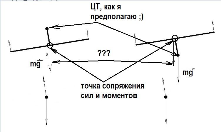

Ни каким [highlight]"вектором"[/highlight] - она не показана, потому как результирующая, в Вашей расстановке векторов, не там, где Вы её представляете, как то странно подзабыв о точке сопряжения.
Представляю трактовку теоретической механики, в прилагаемой номограмме. Сами дорисуете результирующую, или мне предлагаете потрудиться? 😉

Colibri thalassinu, не спрашиваю по каким законам Вы получили вертикально спускающиеся вектора из Ваших точек сопряжения сил и моментов, спрошу лучше, где по Вашему будут эти Ваши точки сопряжения сил и моментов на такой конструкции аппарата? Там же, т.е.  вне аппарата?

Результирующая сила - виртуальная (математическая); тяга несущих винтов и сила веса - реальные (физические).
Пририсуйте на своих исходных рисунках оси координат и, заглядывая в шпаргалку, повторите анализ с учетом уравнения моментов.

[highlight]по каким законам Вы получили[/highlight] вертикально спускающиеся вектора
[highlight]Эти[/highlight] вектора, с позволения сказать, "получил" не я - а Ваш оппонент по теме, я их лишь использовал по готовой номограмме 😎

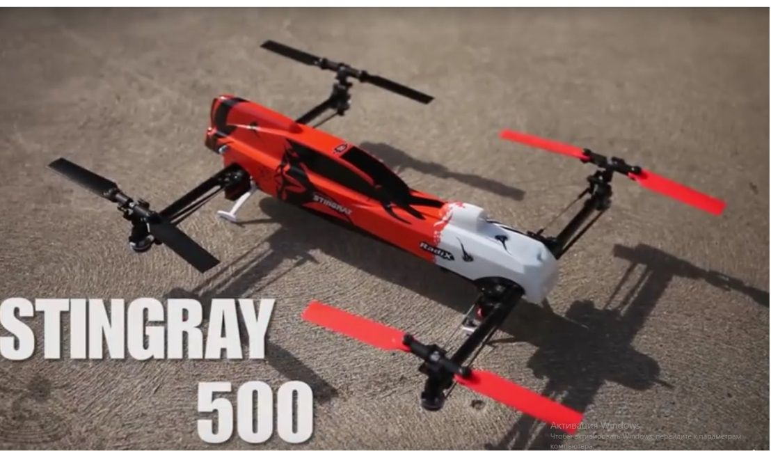

Вот этот образец особенно наводит на размышления. Гениальная простота - перекрестные ремни.
    93,3 КБ · Просмотры: 117
Стингрей меня восхищал с самого 2013 года! К стати, он подтолкнул меня на очень хорошее решение, гораздо лучше, чем Казанское решение 2011 года 😉

Коллибри, Вас спрашивают о лично Вами изображённом векторе, который выходит из той точки, которую Вы обозвали "точкой сопряжения сил иимоментов".
У первого варианта рисунка (пост N*612) вектор выходит из той точки, из которой он выходить и должен.
Из центра масс.
А на Вашем художественном шэдэвре помимо вектора, выходящего из центра масс, появился и вектор, выходящий из какой-то волшэбной точки сопряжения.
С какого это перепуга вектор туда переместился?
Вот об этом Николай и просил Вас рассказать.
