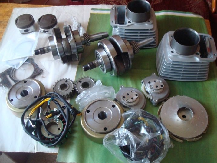

Сейчас очевидно что давно пора браться за самодельные СУ. Современная промышленность выпускает все необходимое для этого, надо просто изготовить свой картер и собрать все в кучу. Просто надо взяться, а так все есть.
На фото набор для опытного образца, еще не все, но лежит большая часть. Все это весит 17 кг. Мощность ожидается в крейсере 60 л.с. :-[

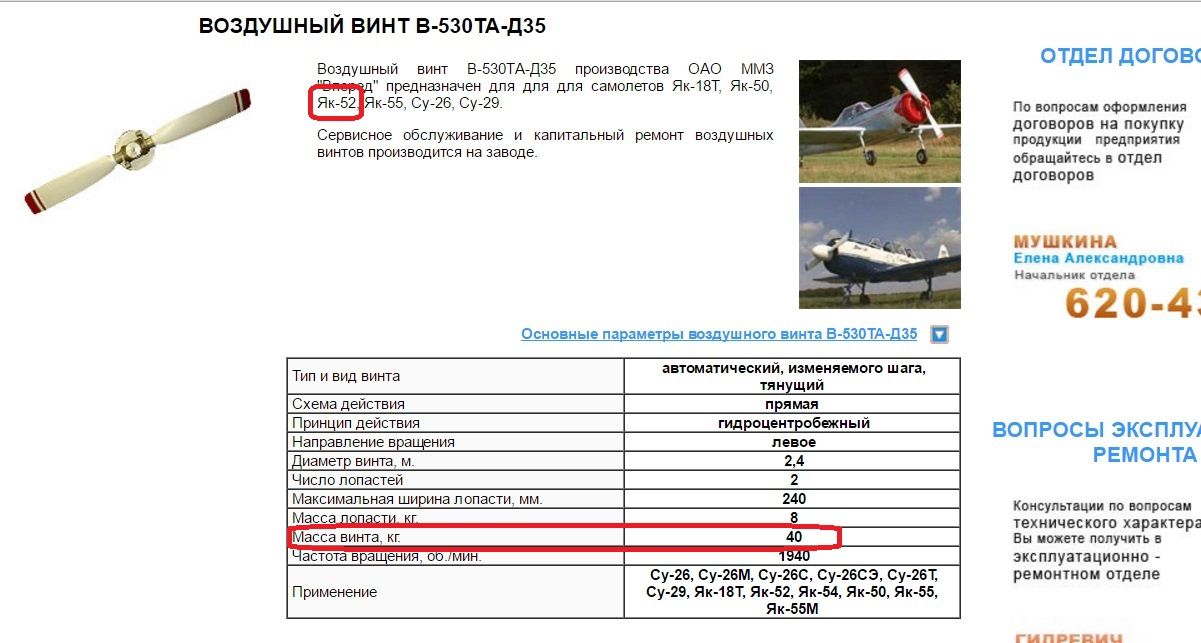

А теперь смотрим на картинку внизу.
Информация о воздушном винте для самолёта Як-52.
Смотрим.
    104,7 КБ · Просмотры: 130
Вес четырёх, и по Вашим Коллибри словам, лёгких и простых винтов от Як-52
будет составлять 160 кг.
Уважаемый Коллибри.
Ваше предложение для квадрокоптера, взлётным весом не больше трёхсот килграмм,
мягко говоря, не подходит абсолютно.
