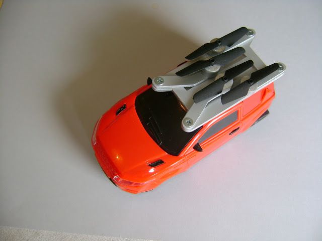

Думаю что мой принцип складывания намного лучше !
    23,8 КБ · Просмотры: 182
Для детишек вполне подойдет.
У детишек весьма развито воображение.
Они могут пихать кирпич по песочнице и воображать, что это корабль, самосвал, полицейский автомобиль или даже самолет если его чуток приподнять над песочком.
Велков, а Вам сколько лет?
Не слишком ли долго Вы задержались в песочнице?
