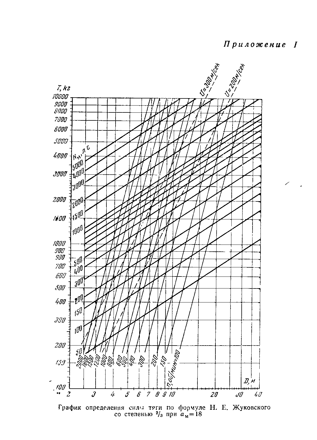

теперь по технике:
Первое Есть определённые зависимость Диаметры винтов, Суммарный вес. Мощность силовой установки. Это зависимость Можайского.
здесь на примере Американской разработки 1960г Curtiss-Wright VZ-7 получается чтобы поднять более тонны веса нужен был двигатель мощностью 430 л.с. который эту тонну и весил.
Если конструкция с пилотом будет весить 100кг. то мощности 43лс. при прочих равных, будет достаточно?
Про можайскую зависимость для вертолетов не слышал.
У Юрьева встречал.
Кстати, он занимался вертолетами.
    53,6 КБ · Просмотры: 206

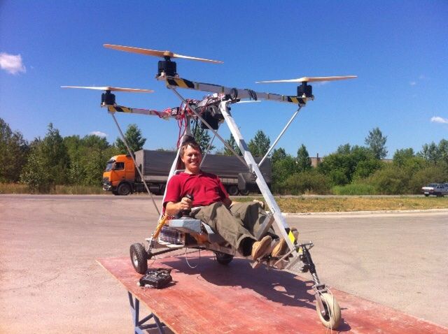

[highlight]Роман[/highlight] спасибо за фотку, а то иногда чувствуешь себя единственным "сумасшедшим учёным"...
только желательно ссылку и фотку в воздухе, если есть такая.
filin сказал(а):
Роман спасибо за фотку, а то иногда чувствуешь себя единственным "сумасшедшим учёным"...
Фотки же вроде не под водой ,  всадник жив и без акваланга .
"сумасшедшим учёным" формулировка неточная , лучше
" ЛЕОНАРДО НЕДОВИНЧЕННЫМ ",

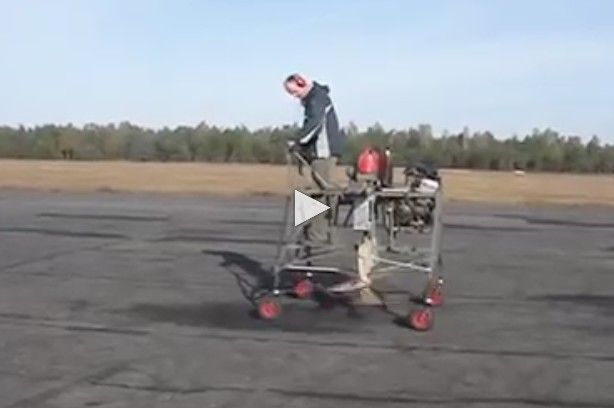

с двумя “заряженными” радиоуправляемыми вертолетами Gaui X7 Megatron, каждый из которых был оборудован мотоустановкой Scorpion/Powercroco и литий-полимерными батареями 4000 мАч 16S. На короткое время эта пара смогла поднять довольно смелую девушку на небольшую высоту.  С такой максимальной нагрузкой каждый вертолет мог держаться в воздухе порядка 50 секунд.
Чтобы человека поднять в воздух на квадракоптерах 4 вертолёта, рама к, которой эти вертолеты привинтить осталось узнать где и сколько эти вертолёты стоят?
4Х4=16 Ампер час  аккумуляторы соединённые последовательно 16S позволит пилотируемому квадракоптеру летать в течении 50сек. Если 82гр одна банка то на ~1 мин полёта нужен аккумулятор весом ~5,2 кг
Уважаемый filin, прошу меня извинить за эту шутку.
Аппарат который на фотографии никогда с пилотом не летал. И даже не должен был. Он делался в нашей мастерской для отработки системы управления. В расчете на скорое появление подходящих аккумуляторов. Нынешние литиевые батареи не позволяют создать пилотируемый мультикоптер, способный про держаться в воздухе более нескольких минут.
Стабильность висения, кстати, получилась посредственная.
