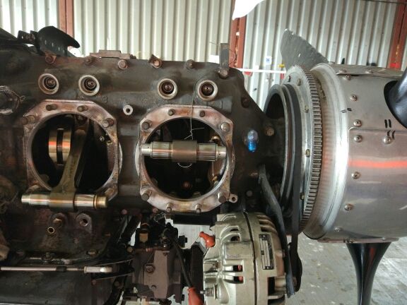

Огромное спасибо Сергею Шевчуку и его технику Владимиру.
Мало того, что приютили, так еще и, по случаю, провели 400 часовую инспекцию двигателя. Почистили всю серу от 100лл.
Провели замеры геометрии цилиндров, проверили клапана и зазоры колец.
Отдельное спасибо Андрею (Miklash) за очень грамотные консультации по Лайкам и их бюллетеням. Если бы не он, я бы считал, что у меня что-то с двигателем  ;D
Самый лучший его совет: -"Не слушай никого, не слушай меня, а бери бюллетени и делай, как там написано")
Спасибо, так же, Малабару за консультации.

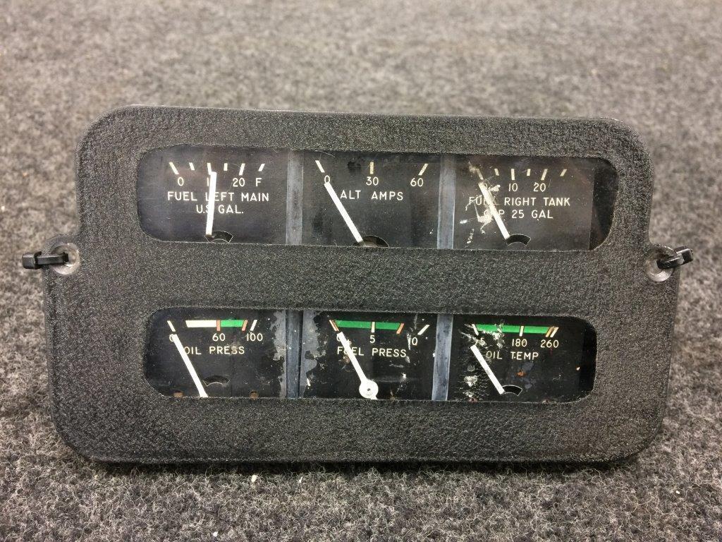

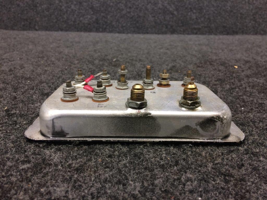

Вопрос к форумчанам, как проверить на точность датчики температуры цилиндров и выхлопа. А так же, проверить прибор-индикатор (на всякий случай)) JPI-700
Понятно, на предыдущий вопрос никто не знает ответа)
Тогда второй.

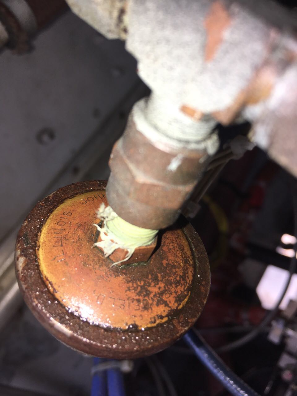

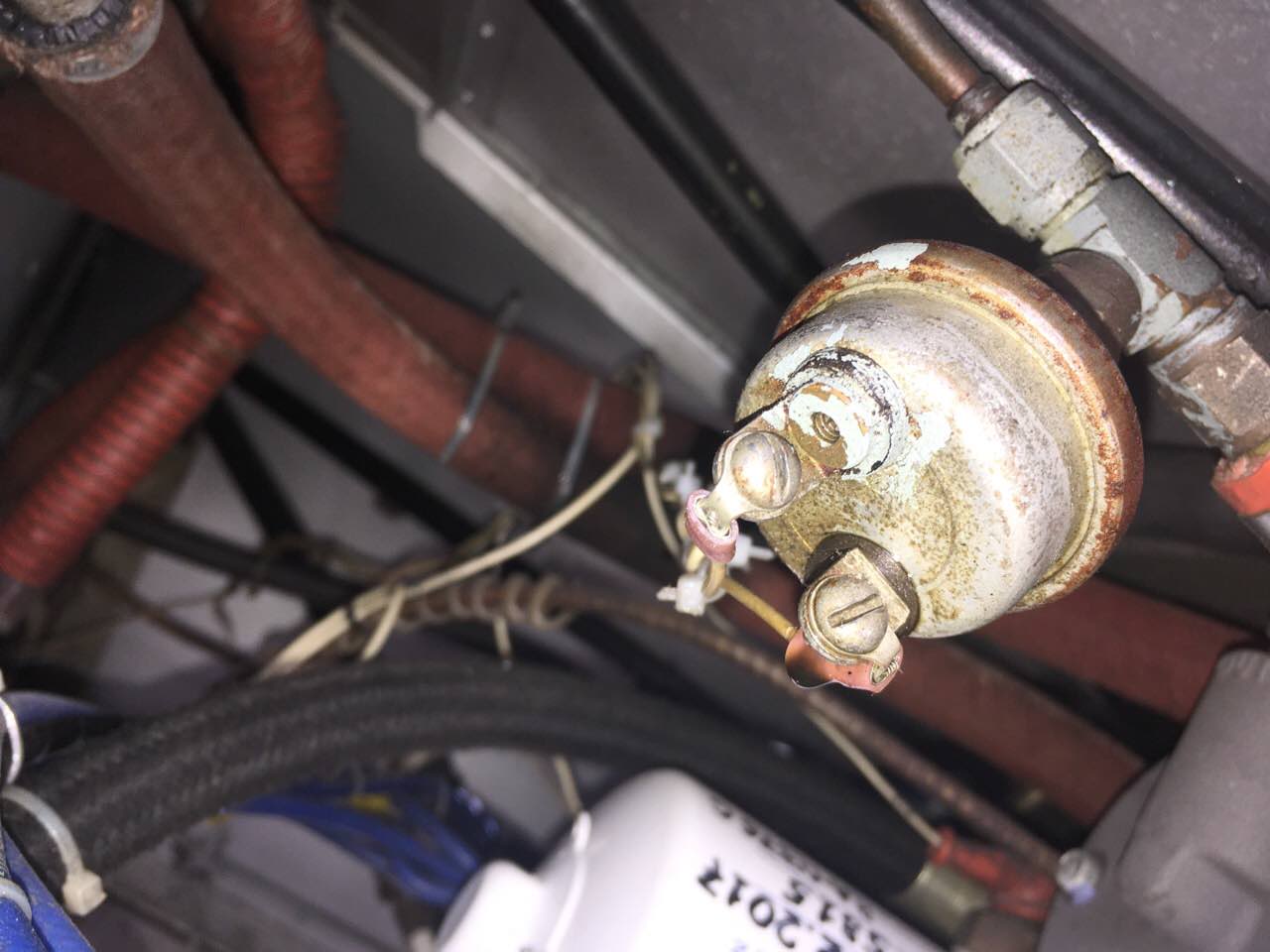

Какой поставить датчик масла на Lycoming IO-360 C1C6, вместо этого со странной маркировкой?
    91,6 КБ · Просмотры: 348
    88,8 КБ · Просмотры: 353
Пока нашел, только, что этот датчик давления масла M4009 от корпорации John W. Hobbs, которая, похоже умерла.
Найти бы еще тех.характеристики этого датчика, чтобы подыскать замену. Один единственный и б.у. продают на ebay

Начнём со второго вопроса.
С ходу это обычный датчик давления под 1/8дюйма. Неоригинал одобренный на сертифицированные двигатели стОит 40$ в СШЕ. Плюс стоимость доставки и подождать пару-тройку недель.
Хорошо, что зашел)) Так какой датчик-аналог?) Они же на разные давления рассчитаны, дело не только в диаметре штуцера.

какой датчик!какой ебай!)) харош колхозить! никакого датчика там быть не должно)) там в оригинале механическая система-то есть масло подводится по трубке непосредственно к механическому указателю давления масла на приборной панели.  🙂 так что заказывай оригинальный указатель в комплекте с подводкой и не балуйся с ответственными системами)
Мах. давление на твоём двигателе 115 psi, min. 55psi, на малом газу не ниже 25psi. А так датчики есть все без проблем, цены почти одинаковые. Я в ближайшие дни буду заказывать разное, могу тебе взять, доставку разделим "согласно купленым билетам".
А что ты за датчик взялся? Что не так?
Олег, что за эмоции??!!  Ты меня знаешь, я ничего колхозить не буду, только оригинал или допущенная производителем система. Поэтому и спросил, что там должно стоять, потому что чувствую, что, как раз сейчас колхоз.
Если ты точно знаешь, что там должно стоять, пришли ссылку на этот комплект.
Датчик слегка капает. Поэтому хочу поменять. Но, как сказал Олег, там что-то не так. Он, как-будто, левый.

приезжай,покажу 7 разных пайперов и Варриор в том числе..на всех увидишь все масляные магистрали,включая контрольные.
в любой непонятной ситуации можно конечно на форумах слушать "советы бывалых",но гораздо надежнее обращаться к первоисточникам) 😉 рой копай мануалы)
мне до хрена что надо со спруса заказать, но там какая-то лошадиная стоимость почтой их.
ДОрого выходит если одну вещь везти, если несколько, то нормально.
Олег, я понял на кого ты намекаешь, спасибо.  🙂
Совершенно согласен.
Каталог Пайпера подойдёт?
Papt № 587 961 SWITCH - (M-4011-35)
Part № 587 990 SWITCH - (M-4006-4)
Может и другие номера есть, нужно копать глубже/дольше.
Из не проверенных источников вижу что один из них срабатывает при давлении 4 psi (скорее второй) и может включать счётчик часов наработки двигателя.
Другой замыкается при давлении 35 psi и судя по приведённым мною выше давлениям масла, скорее всего включает сигнальную лампу "OIL"
В зависимости от приборного оборудования (кем то и когда то может быть установленного) теоретически могут стоЯть и другие датчики.
Соответственно вопрос к Эдику. Что включает/выключает этот датчик? Можно определить опытным путём и должно быть в тех.документации самолета в электрических схемах "В приличных домах ЛондОна и Парижа"  🙂
Олег, ну подскажи ))) Я поэтому сюда и обратился. Я что то не могу найти в мануалах про свой датчик.
Двигатель Lycoming IO-360 C1C6
Андрюх,зря ты на свой адрес принял,это точно не про тебя..) 🙂 я о спецах по любым вопросам на всех форумах и площадях и Эдику об этом я уже говорил..)
подсказать не могу ввиду полного отсутствия времени на поиски..
но могу показать оригинальный блок,который устанавливается в 140-ые Пайперы,такие как у Miklashа) 😉 да и во всех примерно такие же..
два штуцера-это как раз для контрольная подводки масла и бензина для соответственно измерения давления масла и топлива
