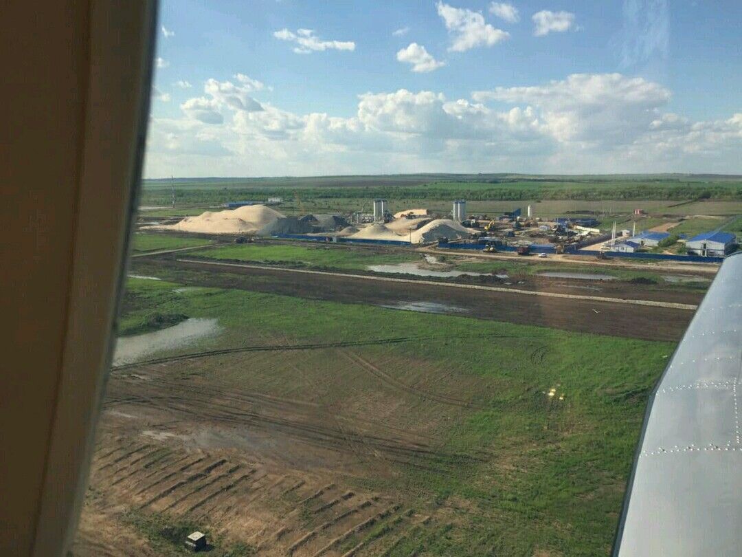

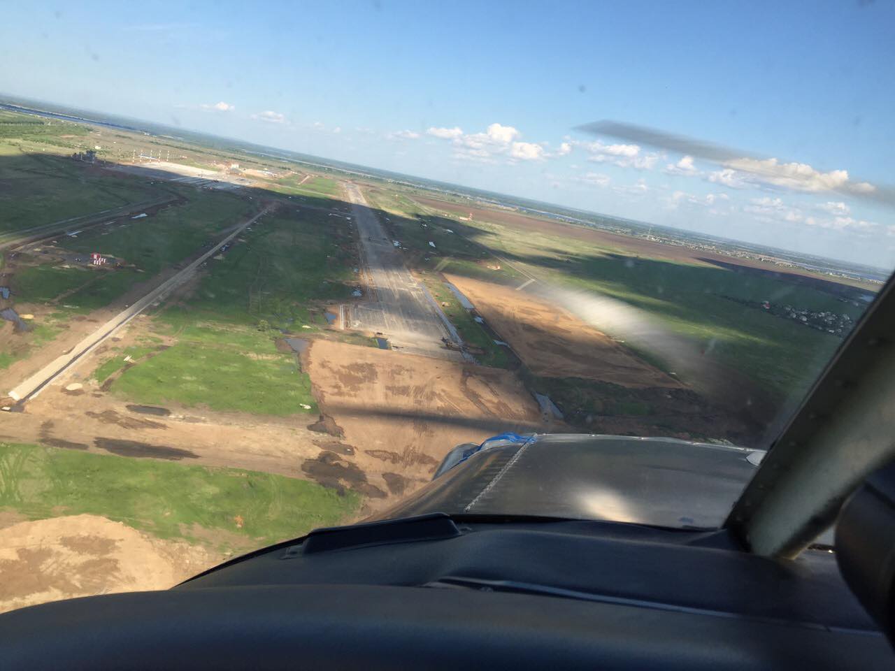

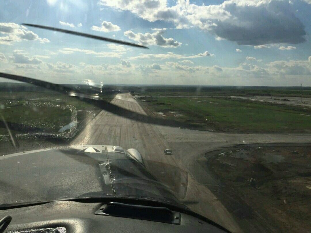

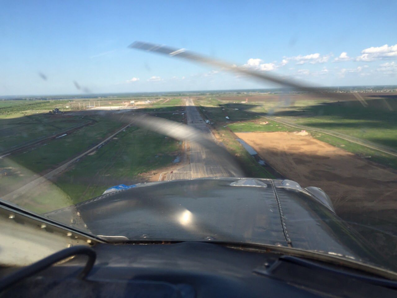

Проинспектировали, в очередной раз, строительство нового аэропорта в Сабуровке!
Люди работают)  Чувствую, мы будем первые, чье шасси коснуться этого шедевра))

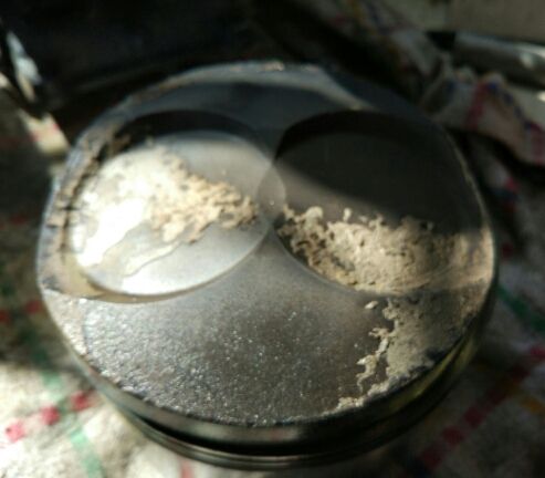

А, зачем вы цилиндры снимали?????????? :-? Если клапана почистить, так это можно сделать через патрубки всасывания и выхлопа!!!!!!! :IMHO
Клапана?
Нагар на поршнях чистить мы тоже должны через ректальное отверстие?  ;D А инспекцию зазоров провести? А геометрию цилиндров измерить?
Сделали все и спокоен. Заодно притерли один клапан.
