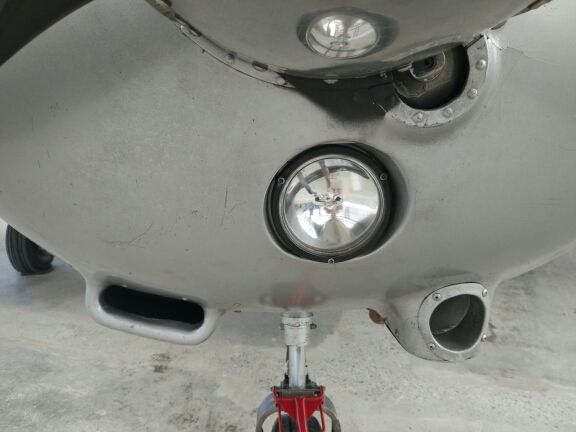

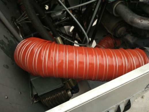

Постепенно обрастаем спец.инструментом)) Пришли ключи, щупы, нож для вскрытия маслофильтра).
И самое главное, это новые метизы, воздуховоды, фара, всевозможные рем.комплекты на шасси и двигатель.
Все будем потихоньку ставить и обновлять.
В данный момент заменили воздуховоды и фару.
После этого облетали самоль..

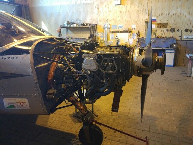

Помогай коллективный разум!
Проблема в следующем, когда двигатель сильно нагрет, сразу после полета и на улице температура под 30, после повторного запуска, сильно гуляют обороты и давление топлива падает ниже зелёной зоны, то есть ниже 14psi. При выводе на обороты идет просаживание , обороты так же плавают. При включении электрического насоса, давление выравнивается и держит после отключения его. Но обороты так же гуляют и провалы при увеличении наддува. Двигатель Лайк io-360 c1c6. Стоит счётчик топлива. Топливо 100лл.
На холодную все работает идеально.
Не проблема купить новый механический бензонасос, но вдруг проблема не в этом?
Да и проявляется она не так часто. И один раз было в воздухе.
На каком-то участке перегревается топливная магистраль под капотом. У вас на все бензошланги теплоизоляция надета?
Может перегреваться "счетчик топлива" (датчик расходомера, как я понимаю), если он также не одет в теплоизоляцию.
Вполне возможно, что из-за слишком мощного двигателя, на который не рассчитан капот, стандартными способами данную проблему решить не удастся.
Хотя, можно попробовать надеть на бензошланги и дачик расходомера второй слой термоизоляции (большего диаметра) поверх имеющейся.
Изоляция на всем. Но я понимаю, если бы мы летали на автобензине, но у нас 100лл.
И почему, когда восстанавливается давление, двигатель продолжает не ровно работать?
Да кто ж знает. Не отслеживали еще (.
Если на след день прийти, то все в норме.
Значит кавитация - хреновый бензин. Это Россия, в штатах даже жарче бывает, но движки работают нормально :IMHO
До этого момента не было нареканий на топливо. Хотя при нас Пайпер летом еще на нем не летал. Но летала Цессна на conti o-470.
На высокопланах паровые пробки очень редки.
т.к. у высокопланов топливная магистраль под давлением.
у низкопланов в топливопроводе насос создает разрежение,что при нагретом в баках при длительной стоянке на солнце бензине российского происхождения ведет к почти 100%-ному его закипанию. в итоге проблема больше российская и самым правильным ее решением считаю установку в багажнике 50-ти литрового расходного  бака для взлета и набора высоты,оборудованного своим собственным насосом подкачки, подающим топливо под давлением.
плюсом к предложенному можно добавить отдельные воздухозаборники,подводящие охлаждающий воздух непосредственно к элементам топливной системы,как это реализовано в РА 28-180 Чероки.
Отдельные воздухозаборники стоят.
Никто так и не ответил, почему при нормализации давления, когда включен дополнительный электрический топливный насос, двигатель продолжает работать с перебоями.
Честно говоря не слышал я о том, чтобы 100ЛЛ закипал. Насколько я понимаю, это топливо и создано, чтобы не кипеть.
Тем более условия были не закритические. Температура масла в норме, температура головок в норме. Самолет постоял 15 минут, до следующего запуска. Хотя, в этот момент, логично, что без обдува, двигатель отдал тепло всем окружающим элементам.
И если кипит в топливных магистралях, где-то рядом с двигателем, то расходный бак не поможет. Все заизолировано, кроме паука, то есть топлипроводов от распределителя до инжектора.
На Злине летал на 95м с обычной заправки в такую же жару. И тоже низкоплан.
Не может быть "плавающая" проблема в бензонасосе? В описании пишут ,что перебои могут возникнуть, если ослабла пружина.
Магнето какова года????? Проверьте магнето!!!! Им срок годности 5 лет или 500 часов. Высоковольтные провода посмотрите на пробой.
Проявляется только в жару. Думаем, все-таки, кипит в распределителе. Магнето, скорее всего ни причем. Тогда это не зависело бы от жары.
Короче, все нормально. Надо делать паузы в жару за 30 ть между полетами. Или на повышенных оборотах пробку выгонять, заодно и обдув лучше. Никуда не денешься,  такая схема питания и особенности эксплуатации..
