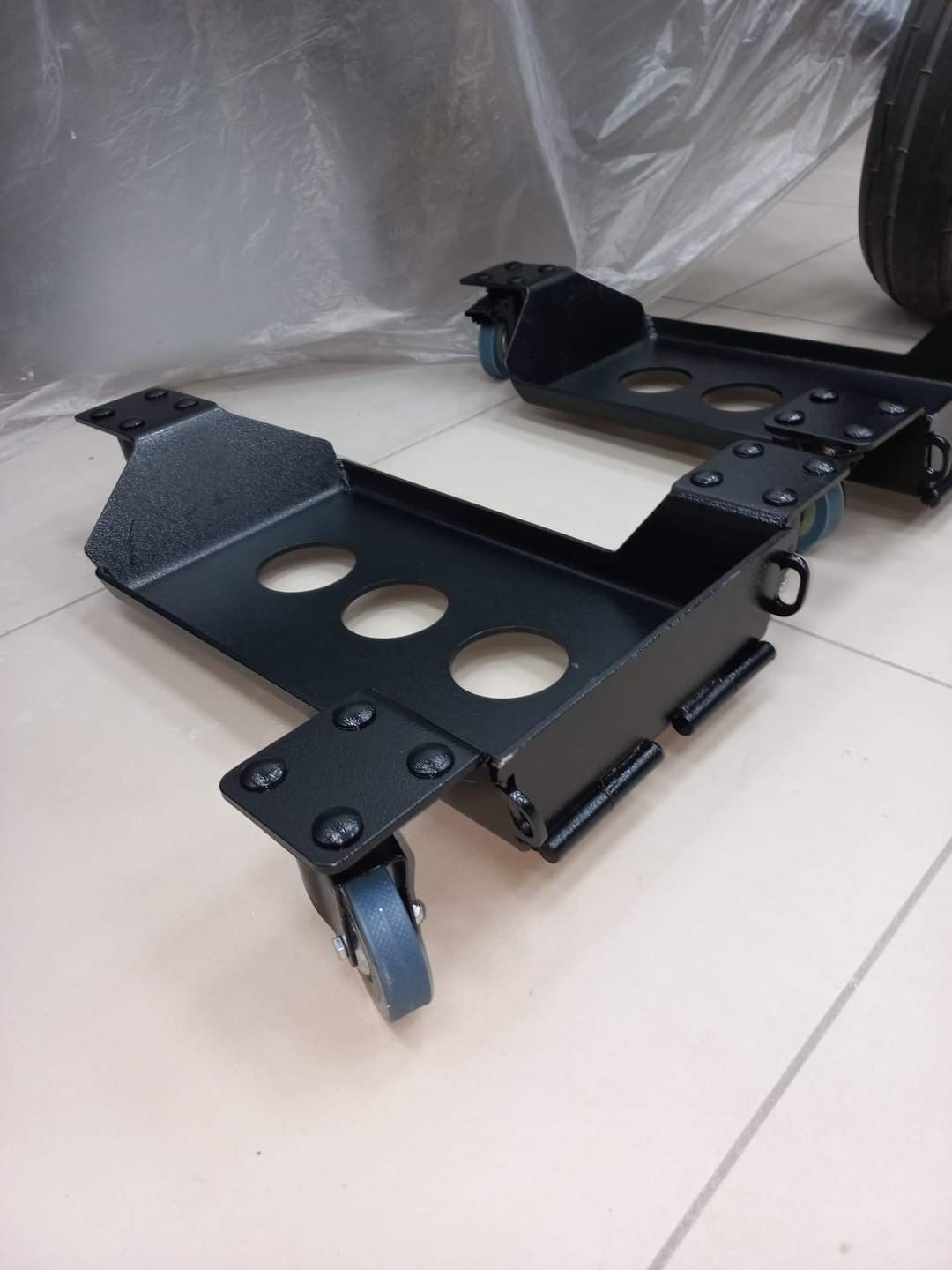

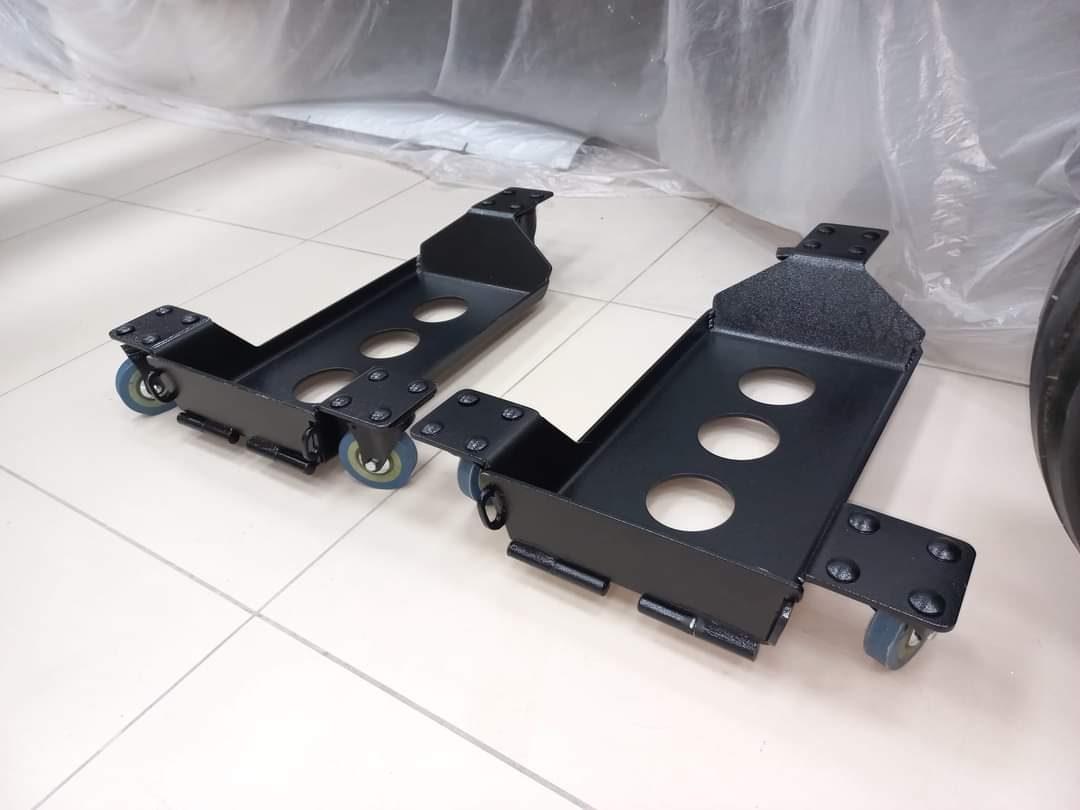

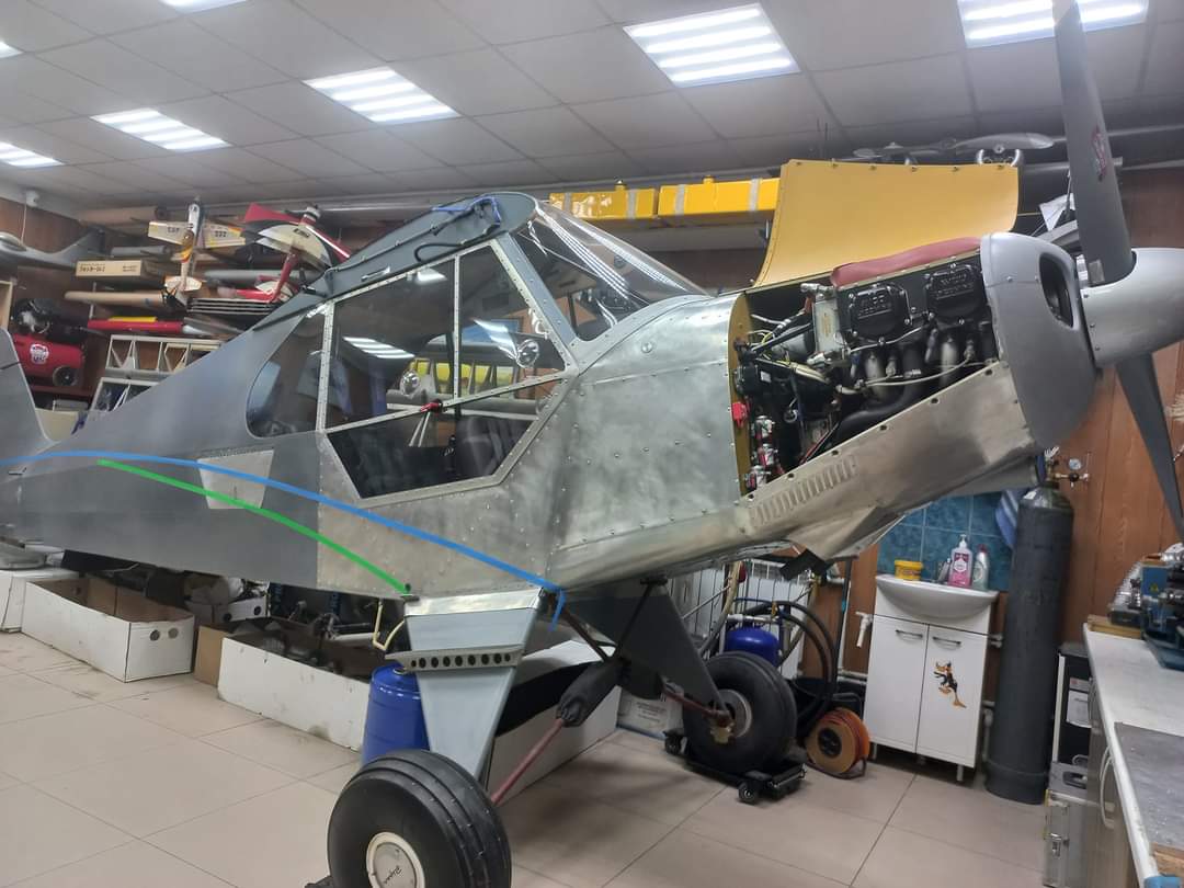

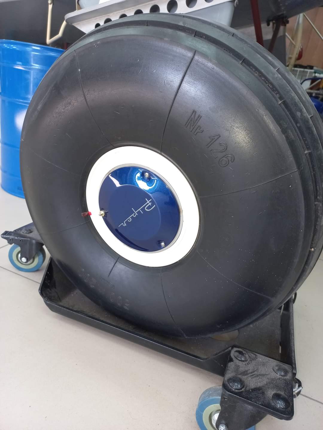

В предверие покраски самолета,решил изготовить подкатные тележки,что бы двигать самолетик в мастерской)Ну и тему поднять немного)

Подкаты супер, продуманные

Подкатные тележки конечно красивые, но не слишком ли много времени и материалов для такого простого по назначению приспособления?
Я вот на таких свой Каб катал по гарзжу. $5 за штуку заплатил , использовал и выбросил

350 руб за штуку!?И еще вопрос:Как запихнуть самолет на эти тележки!?Домкратом?
У меня самолет заезжает на специальную откидную площадку)А у Вас!?
В повседневной работе пользуюсь трехопорными тележками за 5$ :)
при этом, третье колесо съемное и вставляется в конструкцию после заезда на неё шасси самолёта.
Сделать как у вас, не позволили буераки в ангаре :(

Да, домкратом.
ПРавильно усовершенствованный домкрат ( чтобы точно заходил по полуось и не царапал краску) намного более полезная вещь в смысле затрат труда. Эти подкатные тележки нужны только один раз. А домкрат будет нужен потом много раз, при каждой смене резины, смазке подшибников, замене тормoзных колодок и дисков.
Т.е. один раз сделав домкрат -уже ненадо заморачиваться насчет этих подкатных тележек. Их , подходящие, можно купить за $5. А сделав один раз тележки- потом всё равно понадобится ( И не единожды)- домкраt.

Дело в том,что самолеты строятся постоянно и обслуживаются,поэтому тележки сделан
Ы не для однократного применения..
парни, использую тележку с двумя колесами по одной стороне, потом закатывают самолет на неё, с помощью воротка поднимаю и вставляю в направляющую профиль с третьим колесом... проверена конструкция сотни раз на разных самолетах от ультралайтов до шестиместных саратог...вчё отлично работает!

На постоянной основе эти тележки идеальные , если учесть что от пола до низа колеса получается совсем чучуть
И подкатить их можно одному и без всяких домкратов да и фиксация колеса на тележке надёжная супер !!!! Взять на вооружение, единственное канечно нужна предупредительная табличка ( не использовать в место роликовых коньков)

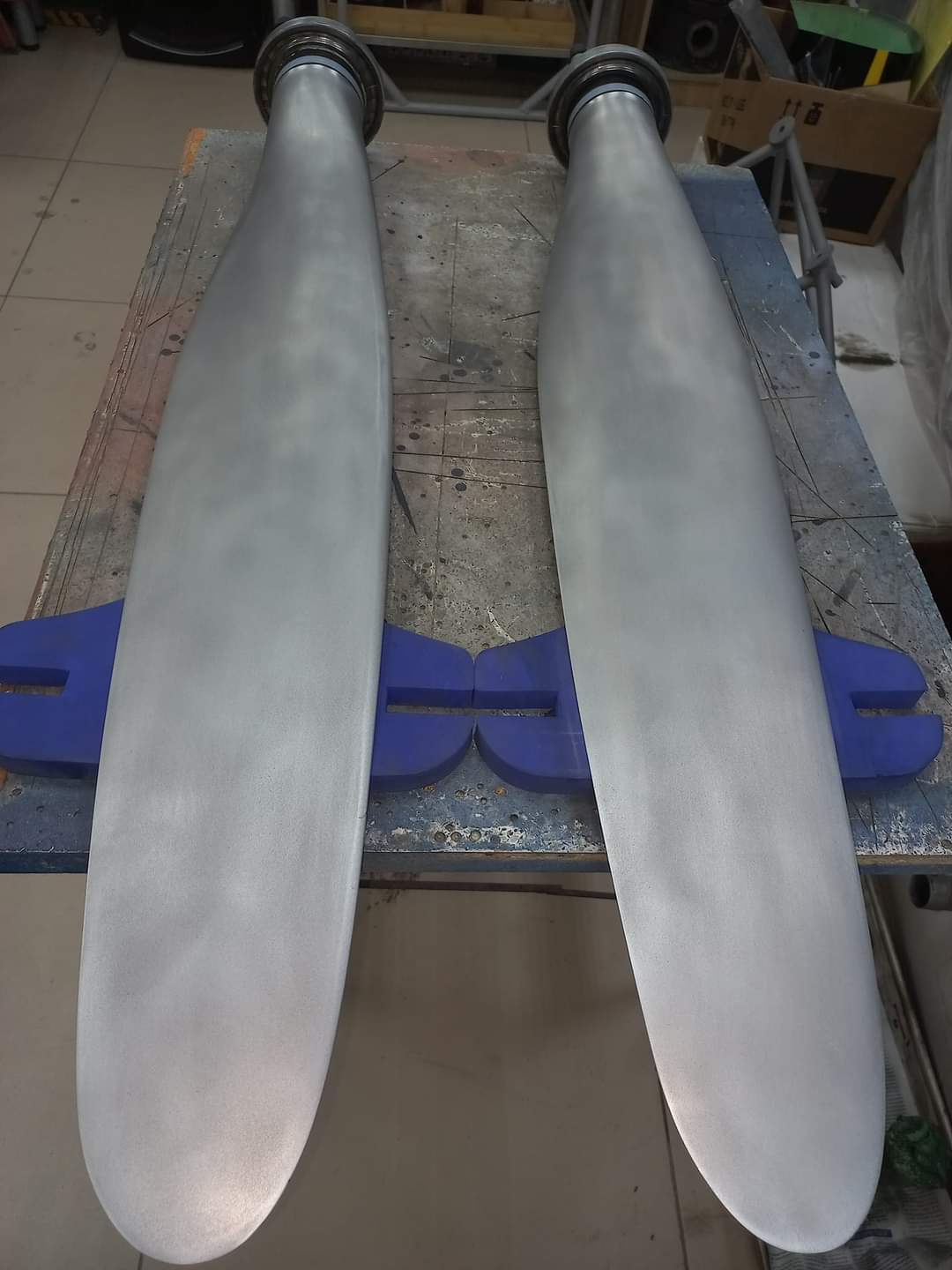

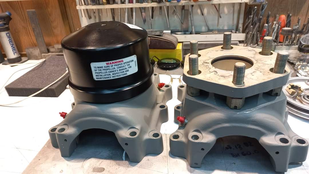

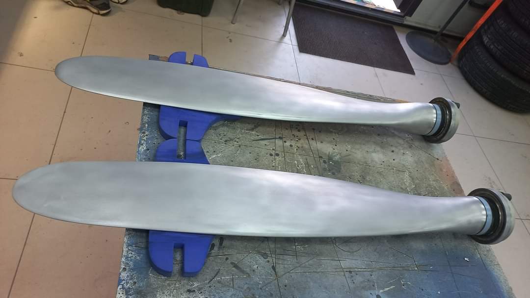

Форма лопостей какая то странная. Уж не укороченый ли это погнутый винт?
