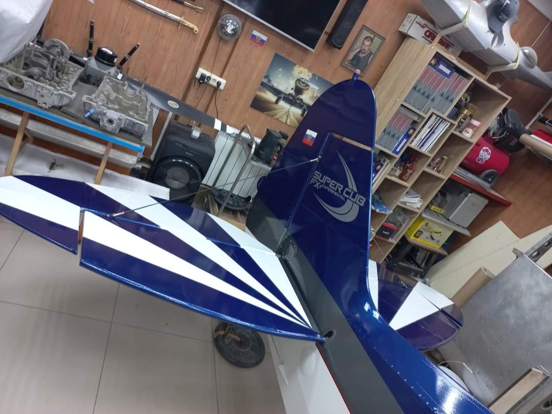

Я смотрю на эти фото, и возникает чувство, что серийные борта, выходившие с "конвейера" пайперовской конторы в свое время, и в подметки не годятся этому экземпляру. Хенд мейд в самом лучшем своем проявлении! Реально приятно смотреть!

Да качество исполнения вызывает восхищение.Удачи в завершении проекта .Класс!

Есть где взять и на что плюс опыт авиамоделиста, горячее желание научиться летать на своём самолете- вот составляющие успеха любого самодела.

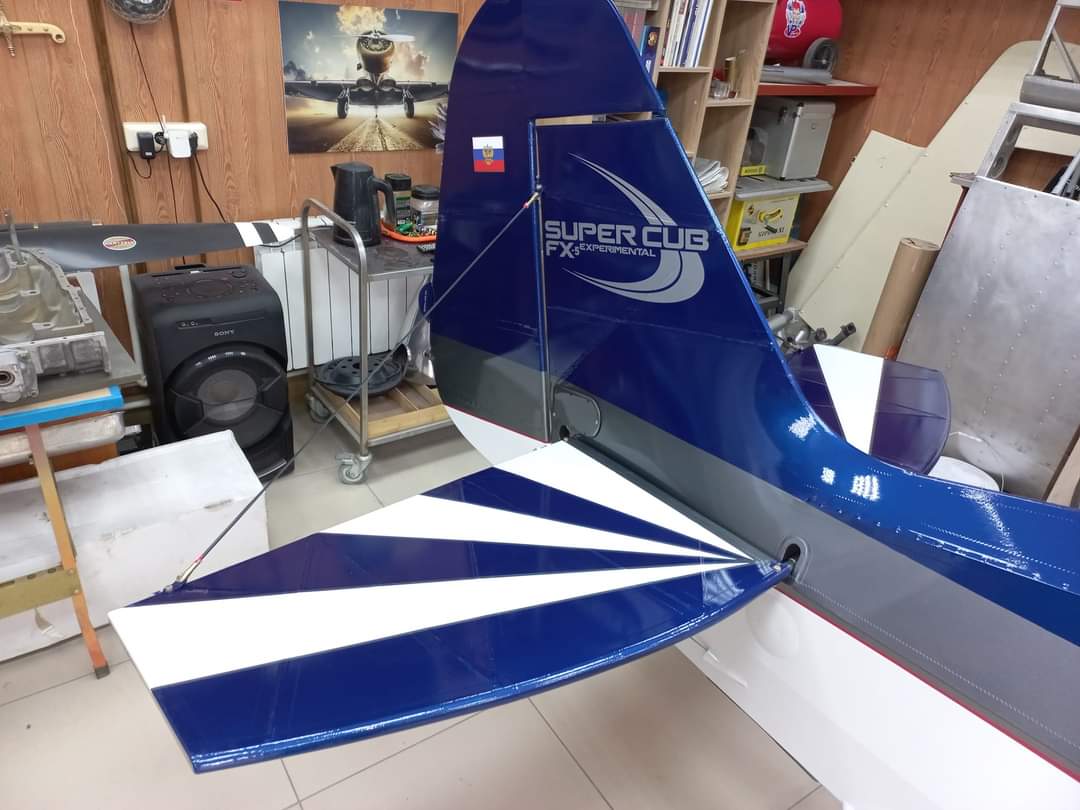

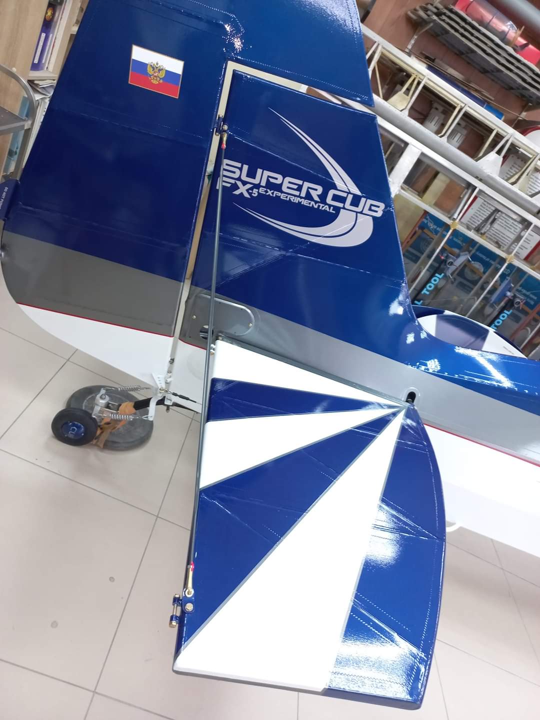

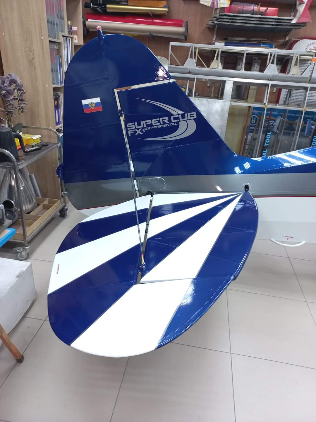

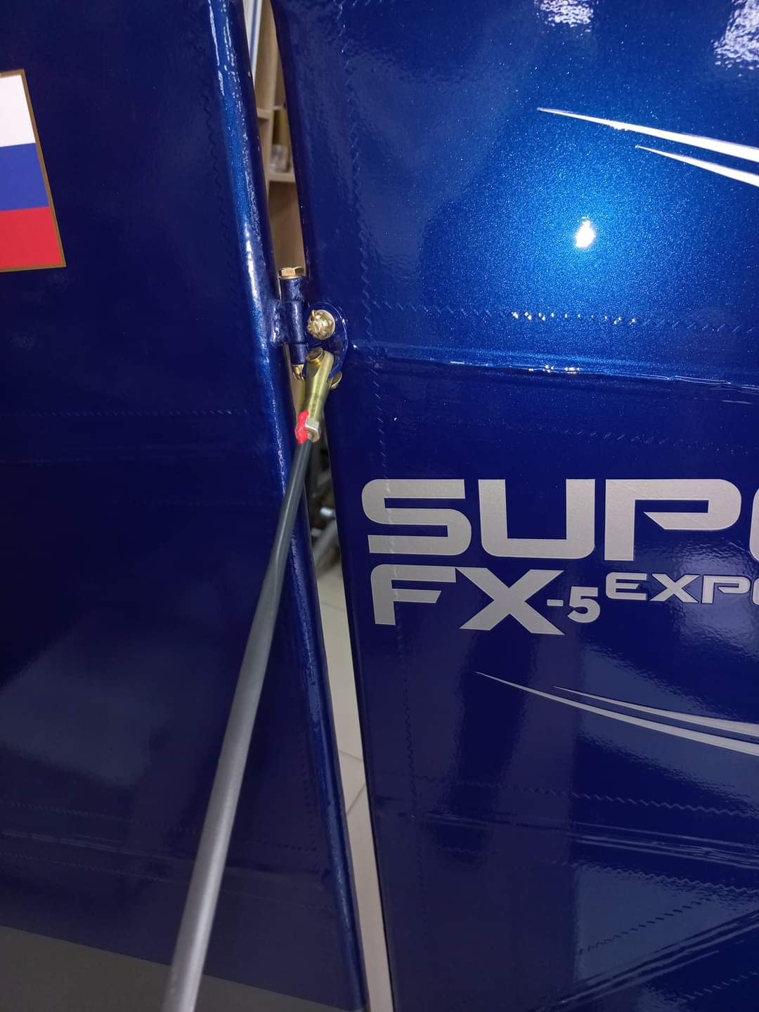

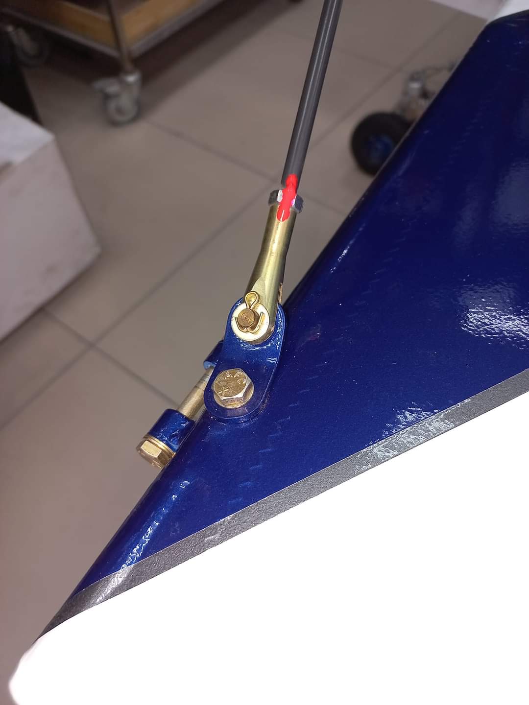

Свой Каб я получил в разобранном виде , он требовал полной реставрации. Когда перебирал мешочек с болтами и гайками обнаружил 6 маленьких втулок назначение который мне было непонятно. Уже потом, когда окончательно собирал самолет (поглядывая в чертежи) обнаружил что уголки под 45 градусов, которые держат расчалки между стабилизатором и хвостом прикреплены именно с этими втулками. Т.е. при уже зажатом и законтреном болте уголки могут вращатся . Для чего это сделано именно так лично для меня так и осталось загадкой. Но самолет заводской , 41-го года выпуска и в чертежах эта деталь присутствует.
Yablokov
Это сделано для того что бы не было излома на расчалки при работе триммера руля высоты.

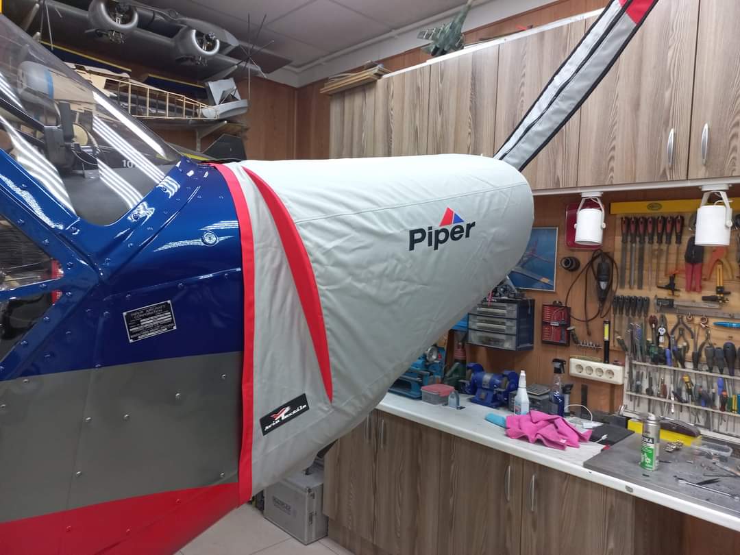

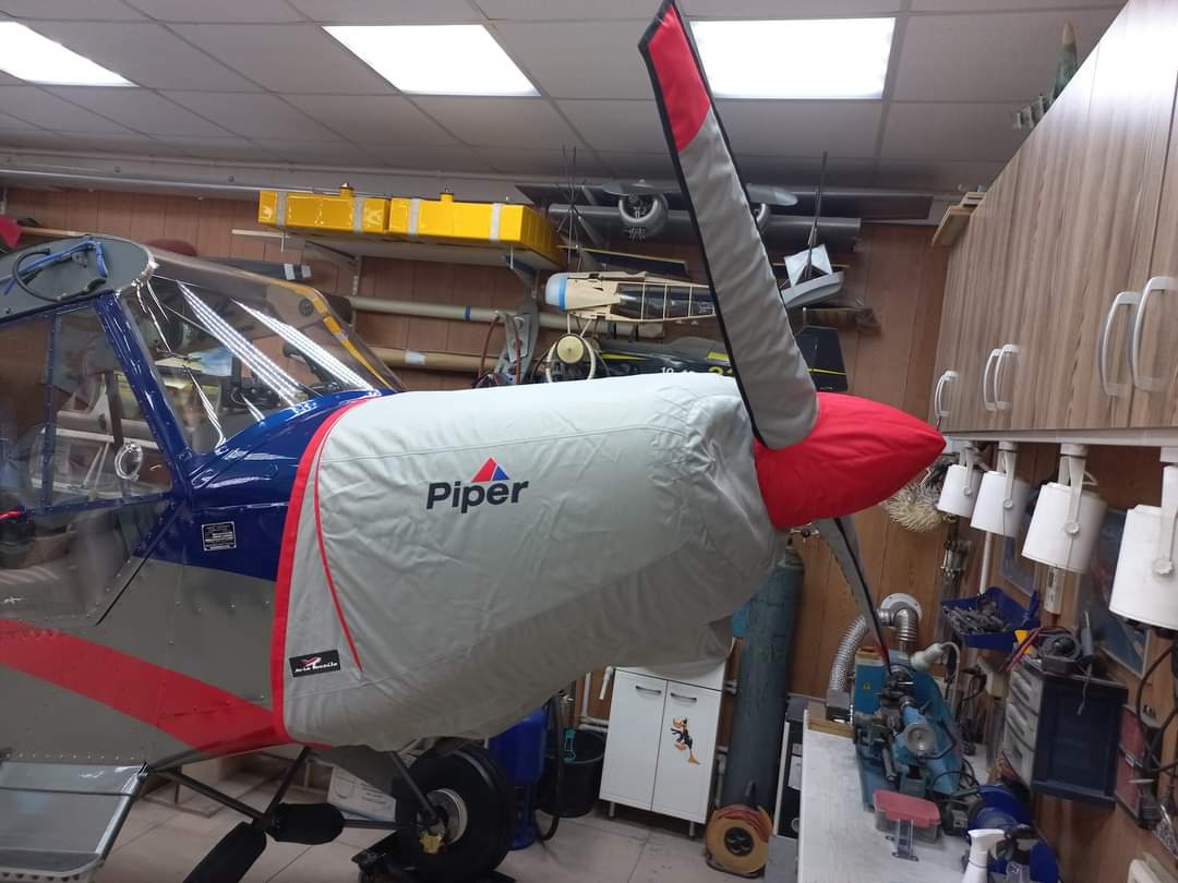

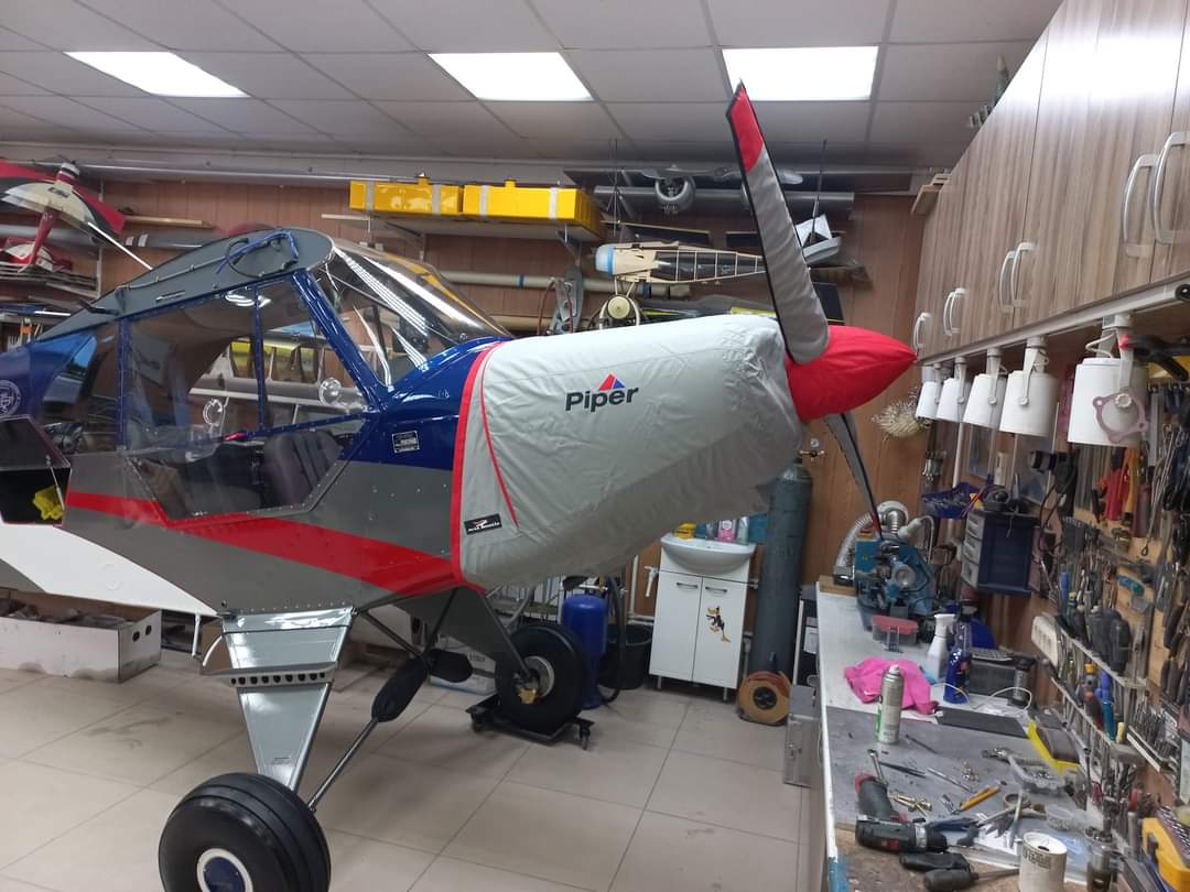

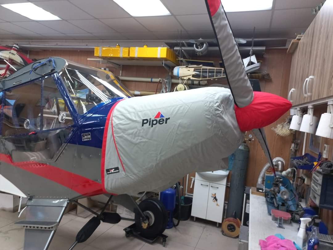

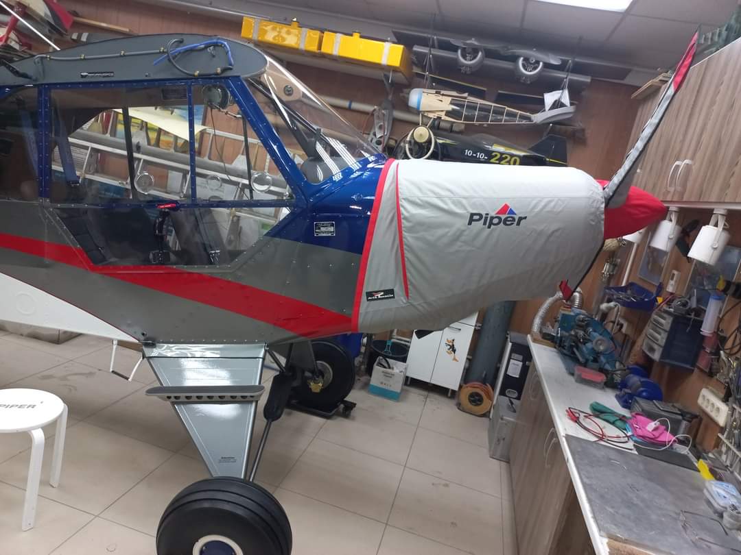

Я понимаю когда лобовое стекло закрывают, как на планерах, а для чего двигатель не понимаю. Летающий пилот про пальтшко вскоре забудет. Ленно будет его одевать каждый раз после летного дня. То же самое происходит с коком, после нескольких регулировок винта, про него тоже забывают, все лишнее потом лежит за не нужностью в ангаре.
После каждого лётного дня накидываю пальтишки (правда не такие красивые) и на двигатель, и на винт... И привязываю самолёт. И не лень, как-то... А такие красивые чехлы вообще приятно на место пристраивать...
Хмм...Зимой летаете?
