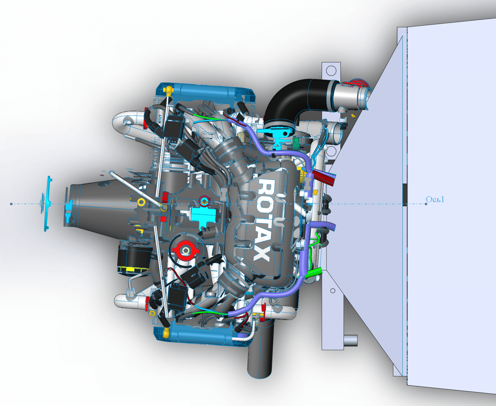

На самом деле выкос двигателя можно было на раме и не делать.Лапы крепления двигателя Лайкоминг позволяют путем подкладывания шайб под сайлентблоки выкашивать мотоустановку как угодно)Кстати сайлентблоки тоже самодельные)
Если выкос делать шайбами, то от оси симметрии самолета смещается в сторону ось вращения винта. В результате получится не очень , как будь-то "морду ему свернули набок ударом кулака", капот тоже придется делать кривой. Правильно выкос делать смещением в сторону задней части мотора взяв за точку отсчета геометрический центр фланца винта.
Примерно так, и капот ровный и снаружи почти ничего не заметно.
По моему практическому опыту выкос нужная вещь. Особенно это становится заметно с лыжами или поплавками, то есть когда нет возможности использовать тормоза. Самолет к примеру с ротаксом 91Х "не хочет" поворачивать вправо, а вот влево наоборот идёт очень охотно, особенно если винт массивный и газу резко дать. На самолете который просто создан для внеаэродромных полетов и обсуждается в данной ветке выкос на мой взгляд нужен.

Именно так моторама и сделана у меня)Со смещением.

Ну естественно рама сделана под мотор левого вращения,с выкосом в сторону вращения.
Примерно так, и капот ровный и снаружи почти ничего не заметно.Посмотреть вложение 508516
Ещё хотелось бы чтобы с выкосом был установлен "критический двигатель" на двухмоторниках, на тех где в начале разгона приходится очень аккуратно работать РУДами, иначе трудно удерживать направление и самолет также очень ощутимо тянет в сторону

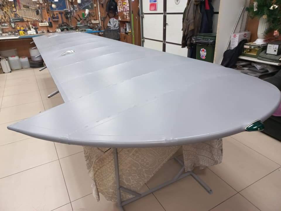

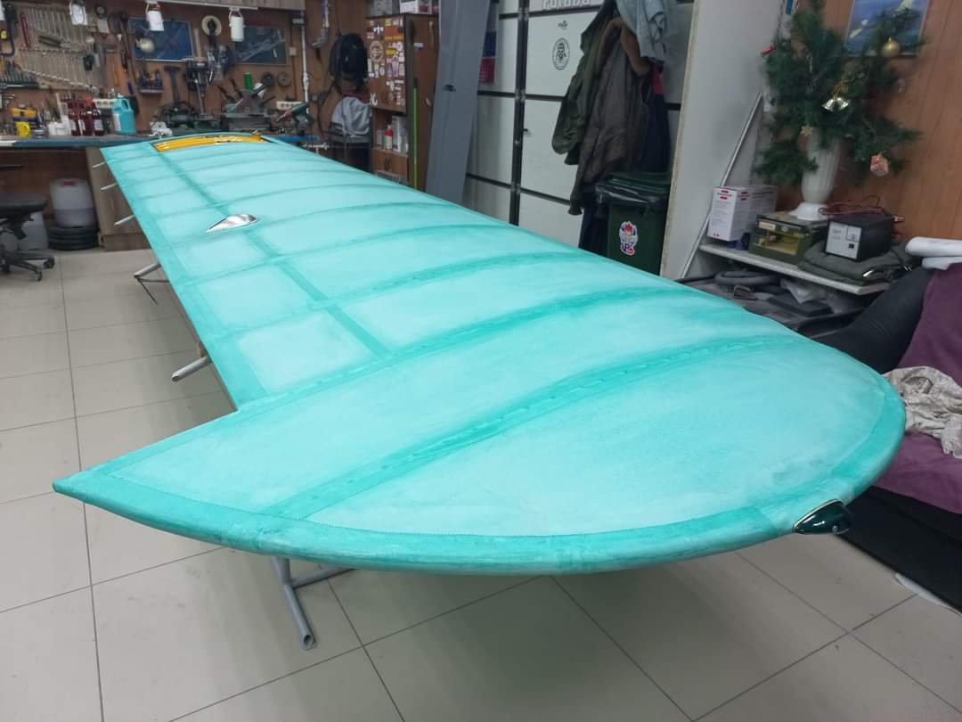

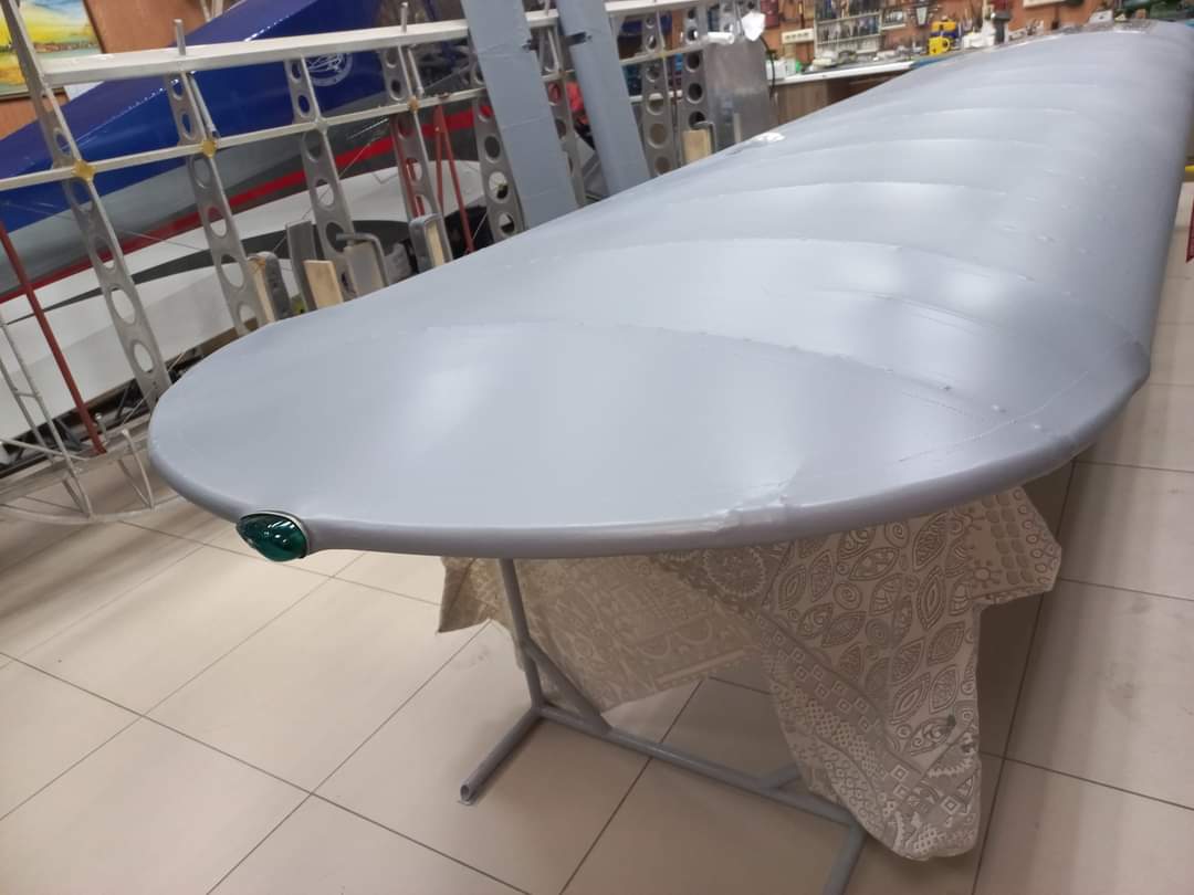

Когда я обтягивал свой Каб, мне очень ненравились пузыри воздуха между тканью и наложеной на нее лентой в местах стяжков и заклёпок.
Я набирал Поли-Браш ( то чем ленты приклеиваются) в большой медицинский шприц с тонкой иголкой и впрыскивал в эти воздушные пузыри.
Получилось хорошо, рекомендую.
С Stewatt Systems такой проблемы не наблюдалось.Единственный геморой при работе с этими материалами это запастись кучей тряпок....Ленты прикатвваются кистью с клеем как здрасти.По мере высыхания клея пользуемся феном с терморегулировкой.Ленточки обтягивают все неровности очень даже хорошо.
