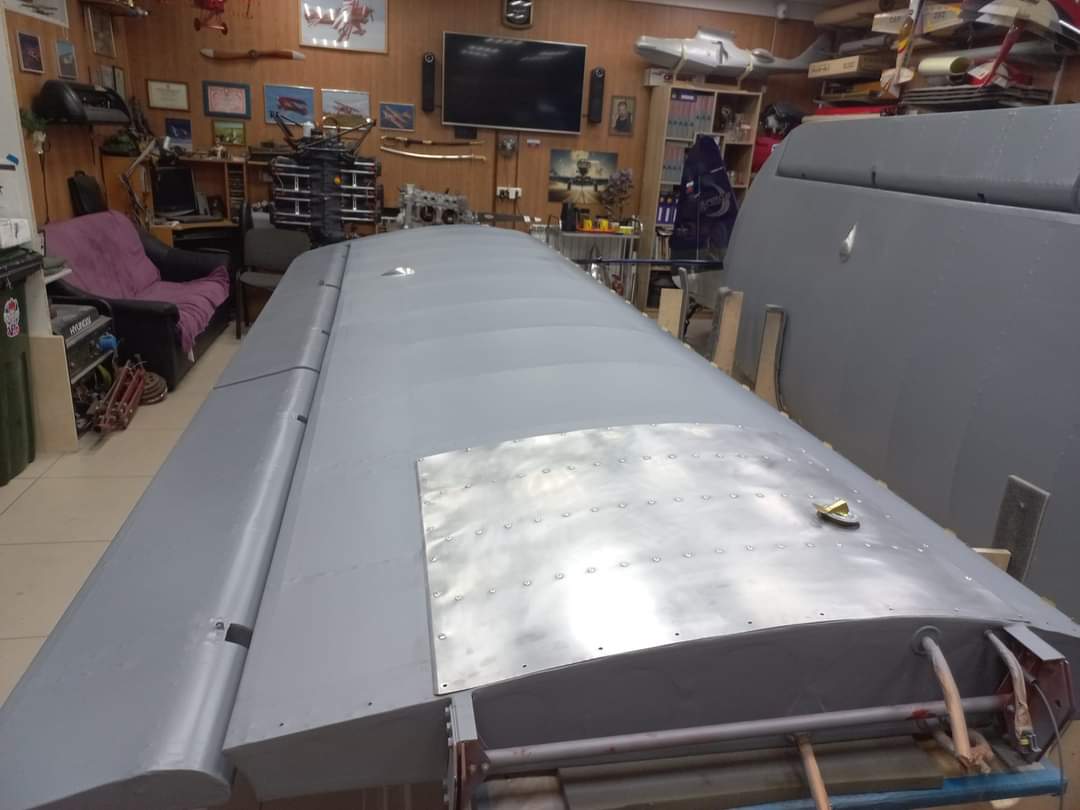

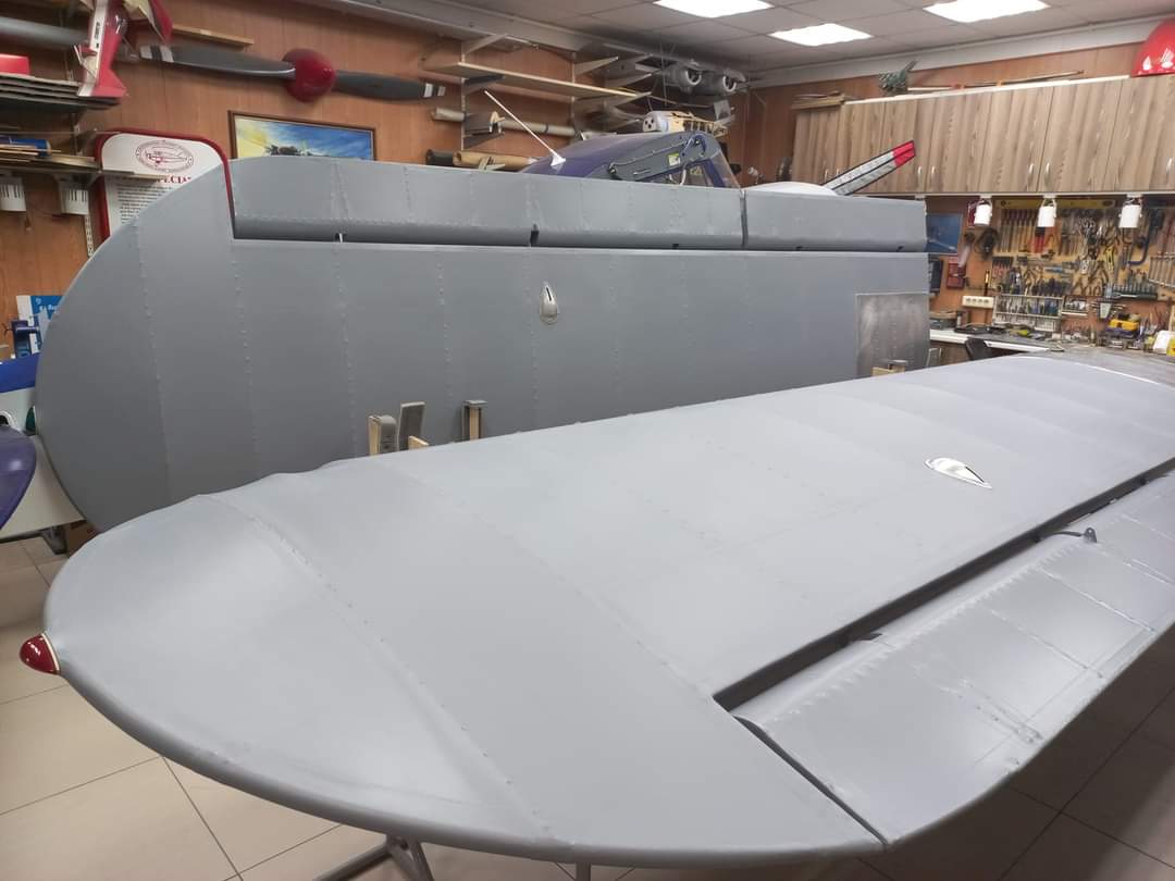

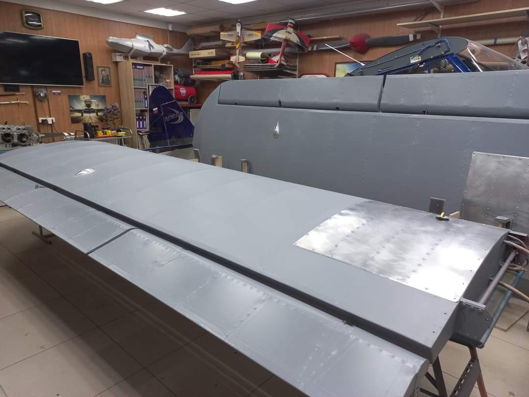

Алексей, в #448 посту на фото обтянутых крыльев я не понял, как получился общий зелёный фон обшивки? Клей Стюарта имеет такой цвет, но как он равномерно покрыл всю ткань? :)
Yablokov
Кистью мажем клеем по обтянутой повехности и тут же вытираем лишнее тряпочкой.Клей впитывается в поры ткани.Делаем это небольшими участками,иначе клей будет скатываться.
Staratel
На уме самолет...
Я просто не знал об этом нюансе обтяжки, закрывать все поры ткани Стюарт-цементом((. У себя я после натяжки сразу крыл грунтом (тёмно-серый Стюарт). Естественно, пропитка делалась после натяжки ткани? Кстати, чем тянули ткань (утюг, фен)? И марка ткани, применённая вами?
Yablokov
Ткань тянул и феном и утюгом.Разницы не увидел.Финишное покрытие серого цвета наносил кистью и пульвером.Кстати серый грунт нужно тщательно перемешивать,осадок,который внизу банки влияет на качество покрытия.
