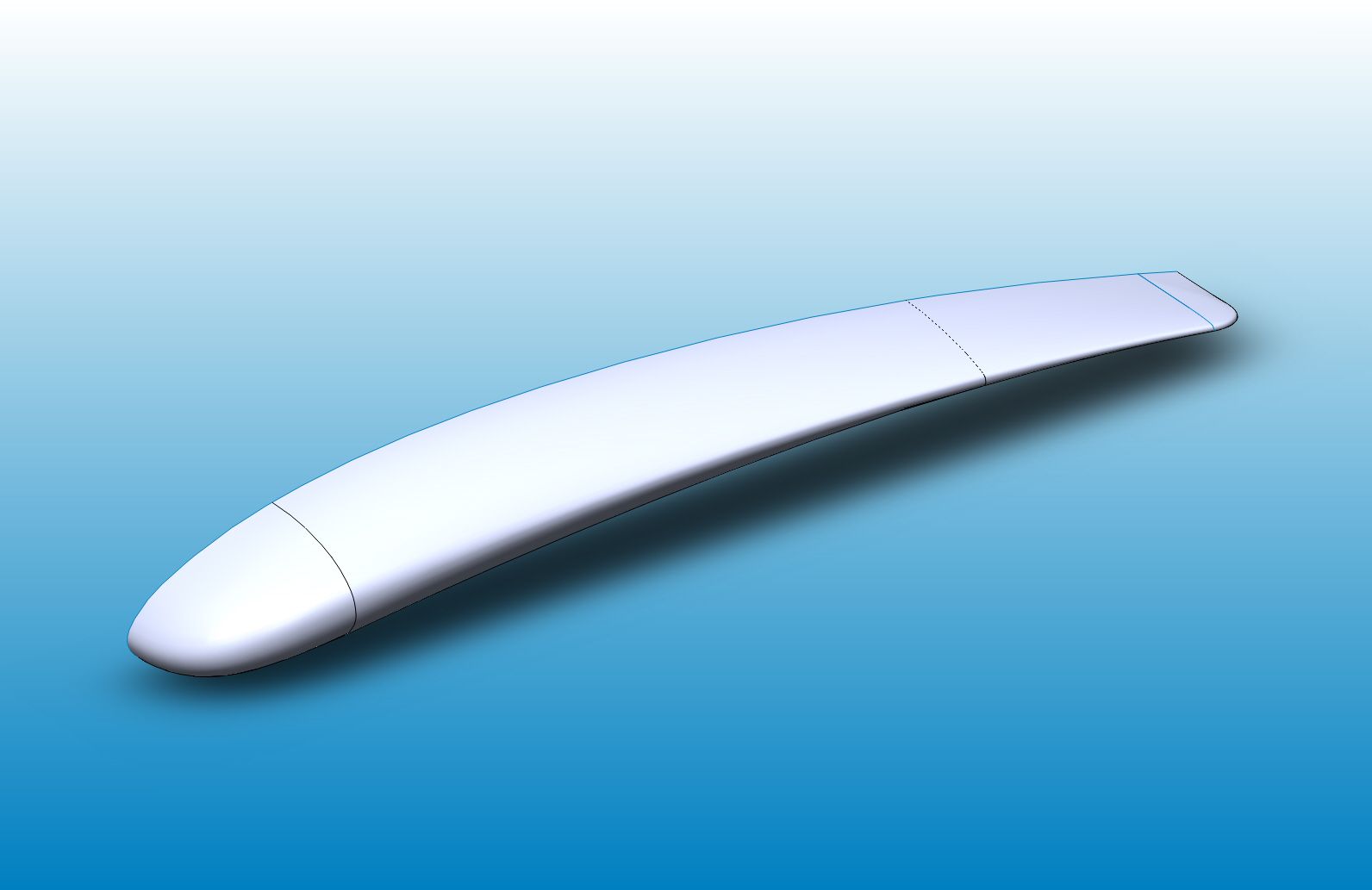

С целью экономии времени и невозможности собирать крыло самолета на болконе хочу склеить композитные пластиковые законцовки крыла. Тогда когда я начну собирать крыло в новом помещении мне не придется тратить время на изготовление полукруглых законцовок. Я просто прикручу готовые и все! Вопрос такой? Много ли я потеряю на индуктивном сопротивлении? Кто сталкивался с подобным. На пайперах и прямые и круглые законцовки бывают. На самолете с Субарой не окажусь ли я в большом проигрыше в ЛТХ если законцовки будут  как на картинке ниже? Мне кажется что нет! Но хочу спросить народ у кого какое мнение?
Если Ваш самолёт полетел только из-за законцовок, то это плохой самолёт.
Если у Вашего самолёта удлинение крыла более 6, то влияние формы законцовок на ЛТХ, это вторая цифра после запятой... На неманёвренном самолёте индуктивное сопротивление вообще можно отложить подальше. Только не надо в меня кидаться теоретическими фразами из аэродинамики 😡.
При полёте по маршруту на индуктивном сопротивлении можно выиграть и проиграть не более чем на машине с давлением в колёсах либо более , либо менее рекомендованного. :IMHO

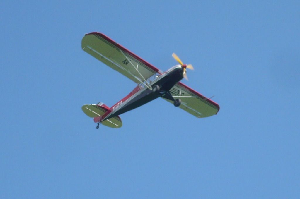

Всё чаще на Пайперах мелькает фиксированный предкрылок  :🙂, с каждым годом всё чаще и чаще...
2010 год:[media]http://www.youtube.com/watch?v=o0G0HdF3w1Y&feature=related[/media]
2011 год:[media]http://www.youtube.com/watch?v=5RsBBI55Wzo[/media]
Что приобретает самолёт с предкрылком - понятно, а что он при этом теряет? Крейсерскую?
Для нашего диапазона скоростей,потеря будет не очень чувствительная,относительно приобретённых В.П.Х.Но если Пайпер имеет круглые в сечении подкосы,как у Ander,то здесь потери при его обалденном Лайке,будут просто чудовищные.(30-40км.ч.на мах.режиме)Есть реальные примеры из практики,могу поделиться.
Интересный вопрос. Прежде всего, вызывает сомнение, можно  ли отдельно купив предкрылки, установить их затем на свои крылья? Возможно, в конструкцию крыльев надо вносить изменения.  Неплохо бы узнать мнение отечественных конструкторов. Ну, предположим установили. Получив уникальные ВПХ, естественно получим более грязную аэродинамику, а значит и более низкий круиз. На сколько ниже? Данных не нашел. Предполагаю, на 20 км/час. Можно устроить опрос знатоков и вывести среднюю эксперную оценку. Но, установка предкрылков без бушколес теряет смысл, да и чревато. Посмотрите на вышеприведенные ролики. Самолеты зачастую плюхаются на землю с небольшой высоты. Выручают только толстые бушколеса. А вот они похоже, съедают круиза значительно больше чем предкрылки.

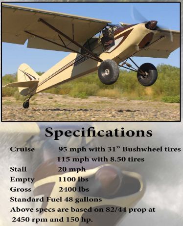

Смотрим характеристики самолета Mackey QS2:
http://www.supercub.com/aircraft-catalog-aircraft-a-accessories/supercuborderforms/mackeysq2info.html
http://www.supercub.com/html/Brochures/SQ2.pdf
Один и тот же самолет, с использованием бушколес, теряет в круизе 20 mph (32 км/час). Но, на этом самолете, как я понимаю, стоит винт большего диаметра (бушколеса приподнимают нос самолета и делают это возможным) и другого шага. Не очень понимаю маркировку винта "88/44 prop". Предполагаю, 88 это длина винта в дюймах, а 44 это шаг. Но неужели может быть  такой шаг? Может, кто-нибудь пояснит?
И так, простой вроде бы вопрос о предкрылках, привел к самолету с совершенно другими характеристиками. Наверное, не совсем правомерно, отдельно взятую конструкцию переносить на свой самолет, надо оценивать характеристики конкретного самолета в целом.

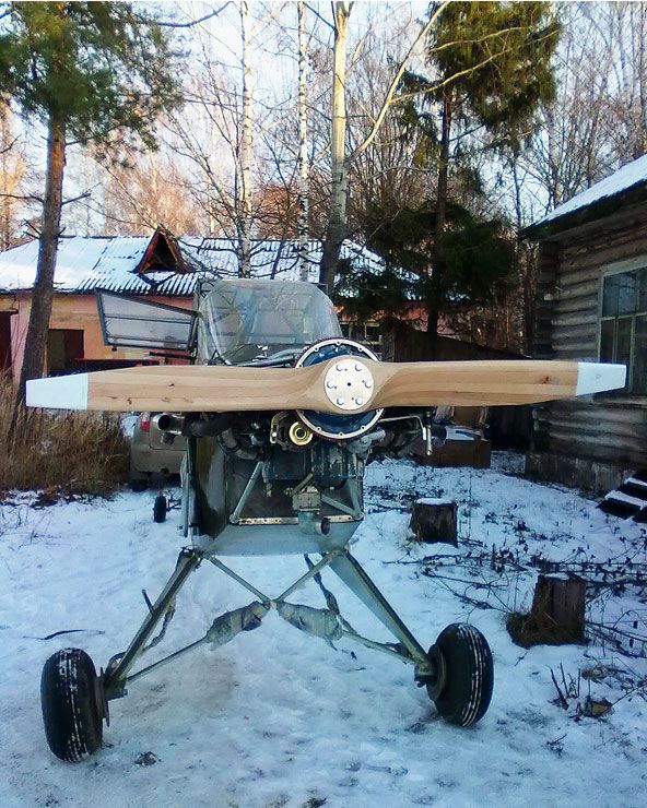

В пятницу запустили наконец нового (для нас) Лайкозаврика. Подключали всё пока "на черно", просто, чтобы прокрутить поскорее, чтобы нового маслеца покушал, внутренность промазал после девяти месяцев простоя. При подключении напутали слегонца (потому что руководства надо изучать, RTFM никто не отменял :-/) Но тем не менее - схватил "сполтычка". Погоняли совсем немного. Давление масла, как и положено, начало расти. Но много не гоняли - ещё приборы контроля двигателя не подключены, маслорадиатор и тп. Следующим этапом - нормальная наземная гонка со снятием параметров.
Ну и в заключение пара фото:

В пятницу запустили наконец нового (для нас) Лайкозаврика. Подключали всё пока "на черно", просто, чтобы прокрутить поскорее, чтобы нового маслеца покушал, внутренность промазал после девяти месяцев простоя. При подключении напутали слегонца (потому что руководства надо изучать, RTFM никто не отменял Нерешительный) Но тем не менее - схватил "сполтычка". Погоняли совсем немного. Давление масла, как и положено, начало расти. Но много не гоняли - ещё приборы контроля двигателя не подключены, маслорадиатор и тп. Следующим этапом - нормальная наземная гонка со снятием параметров.
Центровочку еще не проверяли? Интересно изменится сильно или нет после субару.
Нет, не проверяли ещё, сперва собрать надо, думаю. В целом Лайкозавр кил на 20 легче Субарика, но там ещё кой-какие изменения планируются...
