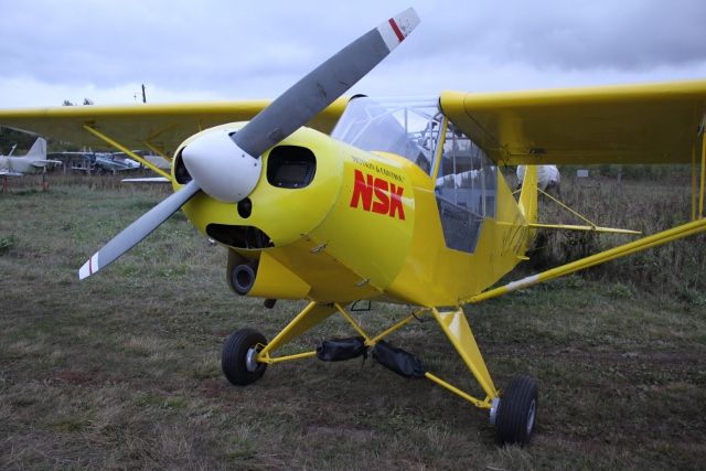

Пермь. Аэродром Фролы. 23.09.2011.
Зеркалка в режиме  видеосъемки, усердно подвывая моторчиком, пыталась  настроить резкость  на быстро  взлетающий в сумерках самолет. Я так же усердно пытался поймать самолет в кадр на максимальном зуме. Эх, надо было настраивать резкость вручную, мелькнула запоздалая мысль, да и штатив не помешал бы, Full HD всё-таки. Нарастающий рокот мотора заставляет прервать суету. Настраиваюсь на ближайшую точку, где должен появиться самолет и жду. Через мгновение он появляется в кадре на высоте уже около двух метров. Еще пару сотен метров полета и самолет, уверенно пилотируемый Алексеем Бирюковым, плавно касается земли. Автоматически смотрю на часы, 18.07 МСК. Первый подлет состоялся. С первым шагом тебя,  «Ковбой»!

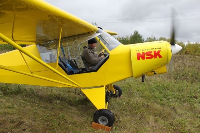

    54,4 КБ · Просмотры: 169
    48,2 КБ · Просмотры: 166

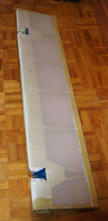

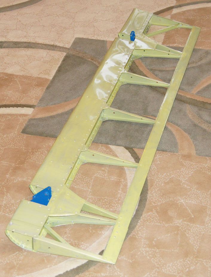

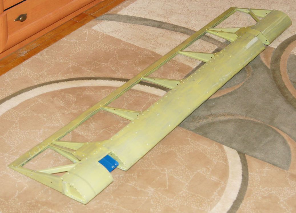

Сегодня осилил первый закрылок. Второй собран на 50%. Осталось только носок зашить дюралем.
    92,9 КБ · Просмотры: 182
    99,3 КБ · Просмотры: 190
    31,7 КБ · Просмотры: 198

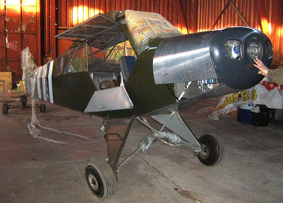

Практически закончен капот двигателя. Осталось поставить выхлопные коллекторы, поменять масло и можно запускать. Пробно хотя-бы, двигатель не работал довольно долго, аж с февраля. Да и вообще, я лично, воочию, так сказать, и не видел, как он работает, так что волнующий момент по любому... 😱
Ну и немного о грустном: какая-то вонючая абизьяна забралась в наш самолёт и скомуниздила компас, упаковку с которым я недальновидно оставил в самолёте. Просто не ожидал такой подлости от кого-то из лётной братии...
    161 КБ · Просмотры: 206

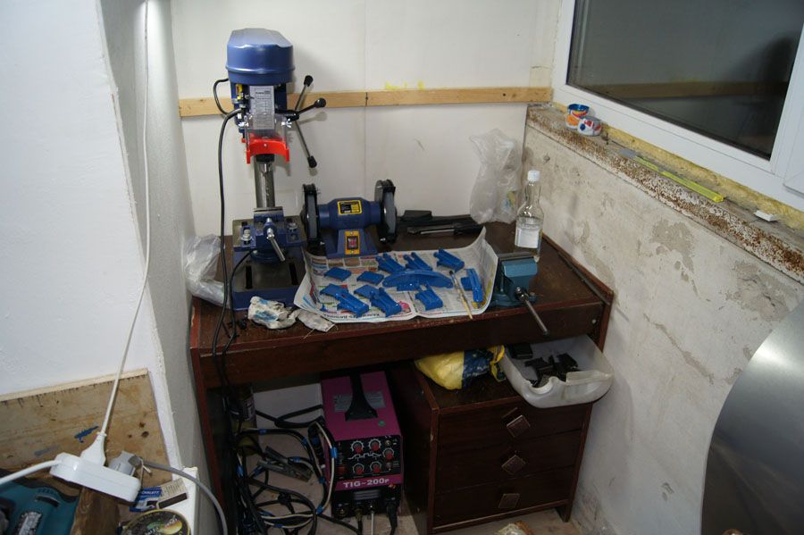

А я сейчас из-за отсутствия помещения работаю вот так! 🙂 работать приходится тихо что бы соседей не пугать. Очень выручает лазерная резка и гибка на хорошем оборудовании, следовательно   все детали получаю в готовом виде! Потом по тихому произвожу сборку. Сегодня второй закрылок почти дособирал. Летом залил фундамент 13,5х6,5 м для своего помещения.
    73,9 КБ · Просмотры: 206
