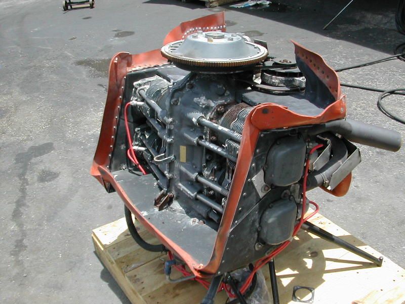

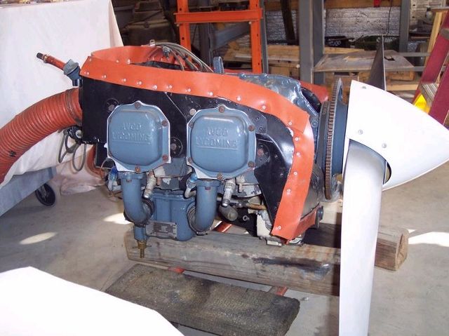

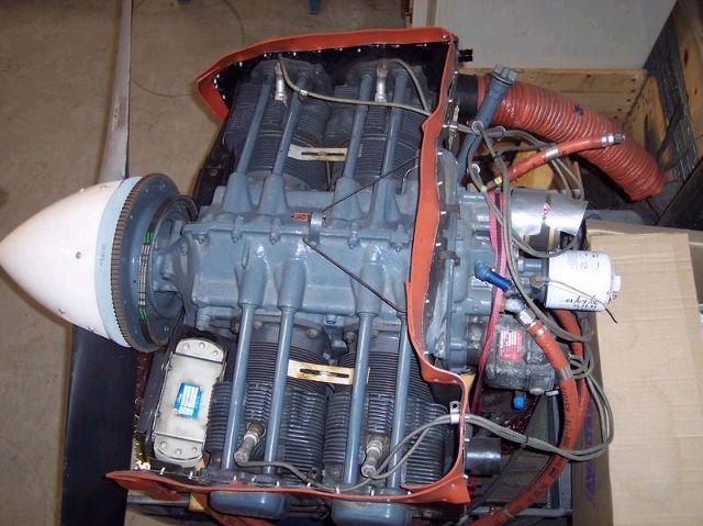

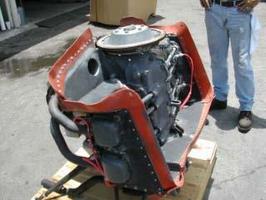

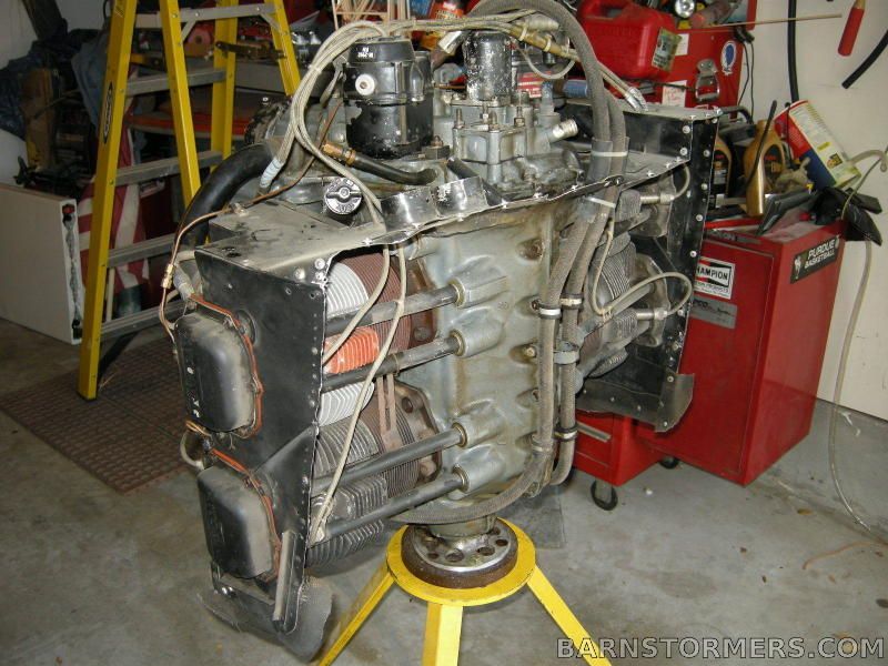

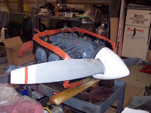

1) Вот тут грамотно делают baffeling (26 фото)   http://www.supercub.com/engine-baffling.html
2) Привожу фото моего Lycoming (еще в Штатах, перед отправкой)
Я собственно приобрел почти всю носовую часть от самолета Piper PA-28 Cherokee 140 с двигателем Lycoming O-320-E3D мощностью 150 hp с возможностью работы на автомобильном бензине, с общей наработкой двигателя TTSN=3600 часов, с наработкой после капитального ремонта у хорошо известной фирмы Mattituck (SMOH=1500 часов), с наработкой после ремонта верхней части (замена цилиндров) STOH=100 часов. Помимо самого двигателя, в поставку входили: карбюратор, оба магнето с высоковольтными проводами и свечами, ремень, маслосистема с радиатором и со всеми шлангами,  вакуумный насос, топливный насос, маховое колесо, разделительные перегородки, пропеллер Sensenich 74DM6-0-58, кок, новые стартер и генератор, log book. Для полного счастья не хватало только, выхлопной системы, моторамы, капота и воздуховода для карбюратора, но все эти элементы Cherokee, все равно не подошли бы к Super Cub.
Остаточного ресурса в 500 часов должно хватить на 5-10 лет эксплуатации. Недоволен только шагом винта. Со стандартным шагом 56, короче разбег, правда и круиз поменьше. http://www.sensenich.com/files/documents/Application_Guides_Aluminum_Propeller_Applications_1266529729.pdf
3) Антон, какое масло заливал в свой Lycoming? Я на испытаниях использовал МС-20. При эксплуатации буду заливать AeroShell W15W-50.

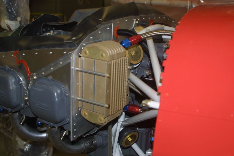

053, спасибо в очередной раз!🙂 Тоже пойдём этим путём видимо, с учётом рекомендаций Владимира Павловича. Фоток с дефлекторами я себе тоже настриг, вроде понимание есть. Вопросы остаются конечно. Вы куда маслорадиатор установили? Многие ставят между двигателем и противопожарной перегородкой, сразу за задней перегородкой дефлектора, так примерно:

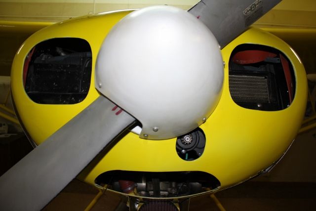

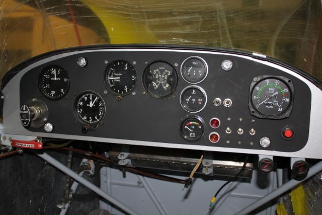

Маслорадиатор у меня стоит в левом воздухозаборнике.
Привожу фото моей приборной доски и морды.
