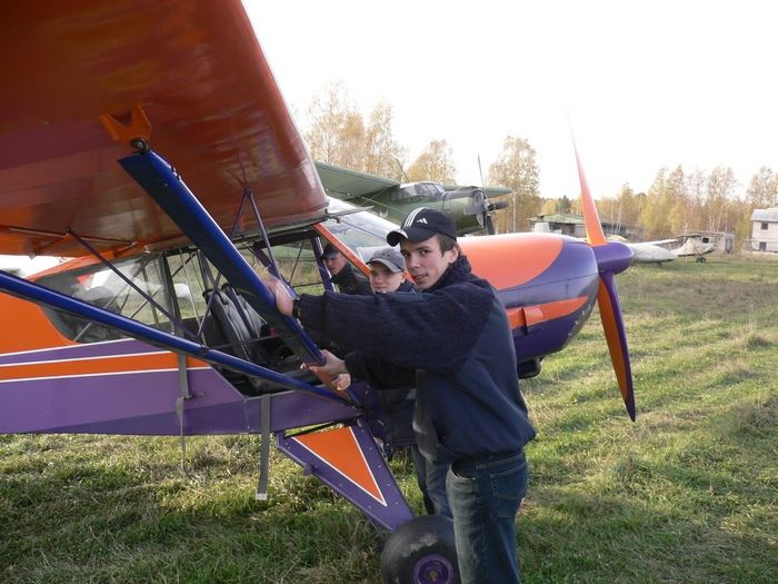

Сергей, поделись пожалуйста примерами из практики. Откуда взялись 30-40 км/час?
Привет,Аnder!
Вот два самолёта из реальных примеров"скорость-круглые подкосы"
Первый с 65-сильным Ротаксом.Бился месяц:регулировал движок, крутил винт,и т.п., летит в крейсере 110-115 и на мах. 130-135км.ч.,хоть ты лопни!И один умный человек посоветовал опрофилировать подкосы.А как не хотелось с этим возиться,как хотелось летать!Короче,через неделю всё стало ,как и должно быть,130-140 и 160-170км.ч.,соответственно.
Второй, уже с 25-ым Субариком тоже,когда опрофилировали подкосы,скорость выросла в такой же пропорции.По теории,может и есть потери,но на практик е они просто чудовищные!
И ещё маленькая ремарка.Этим летом к нам прилетал Пайпер с такими же подкосами ,так что мне категорически не понравилось ,это довольно сильная вибрация подкосов на некоторых режимах полёта в продольной плоскости.По крайней мере ,мне это показалось совершенно не допустимым! Понаблюдайте за Вашими подкосами.

Вот это да! Спасибо Сергей. Ремарка о вибрациях подкосов в продольной плоскости, это может быть существенней потери скорости.

Кстате, столкнулся с аналогичной проблемой 😱
Попытался изобразить глубокое скольжение, на максимальных расходах, глянул на подкосы и крыло, и стало нехорошо от увиденного, подкосы вибрировали как плохо натянутые троса. Так что аккуратнее. А лучше их сразу заменить.

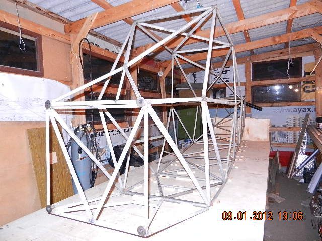

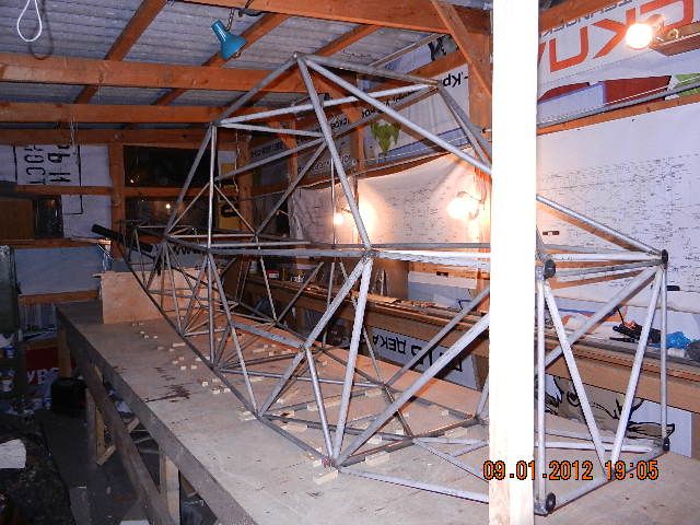

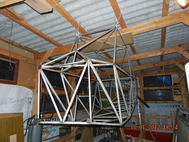

Собрал ферму на прихватках...
    69,3 КБ · Просмотры: 197
    70,5 КБ · Просмотры: 192
    70,1 КБ · Просмотры: 172

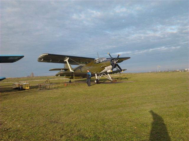

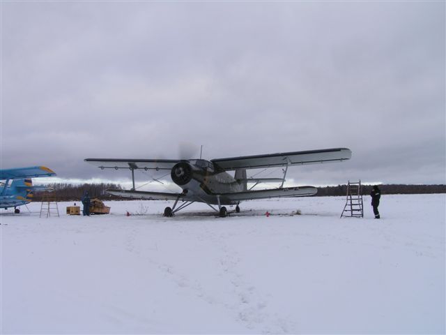

ВСЕМ ПРИВЕТ!!.. А ВОТ И МОЙ "ПАЙПЕР"...НАКОНЕЦ ТО СОБРАЛИ И ЗАПУСТИЛИ ..НА ВЕТКЕ АН-2 МНОГО ФОТОК..
    44,8 КБ · Просмотры: 164
    56,8 КБ · Просмотры: 160
    20 КБ · Просмотры: 176
