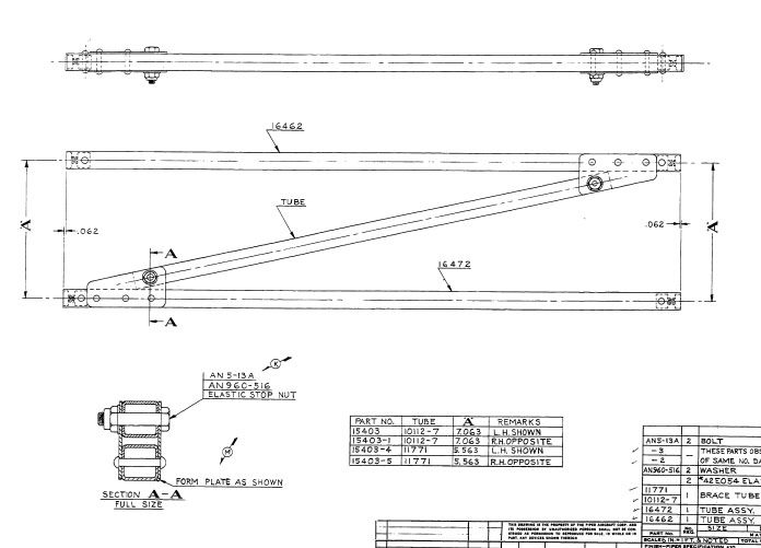

В чертежах распорка есть только в связи с другим лонжероном не получилось спрятать под обшивку.
на современных пайперах и их интерпретациях я их в Америке не видел ни на одном :~)
Они стоят внутри крыла. Это нужно что бы не крутило лонжерон от тянущего усилия подкоса крыла который расположен не в доль оси лонжерона, а под углом. Без этих трубок не будет жесткости. На супер кабе эти трубки внутри.
    43,3 КБ · Просмотры: 159
распорка эта не нужнаIMHO на этом самоле на одной стороне она- опыты конструктора......
Опыты это все быстро. Проверили держит! Значит все гуд!! Это не правильно! Вы не увидите упругих деформаций при эксплуатации. Жесткости при этом не будет. Потом где нить трещины пойдут. Если их туда ставят значит надо ставить эти трубы!!!!!!  :craZy
Так и речь идет,насколько понял,о наружных распорках.
На самом деле любые V-образные подкосы под нагрузкой создают между собою схимающее усилие,которое надо воспринять - при этом совершенно безразлично,каким именно образом:лишь бы обеспечивалась достаточная жесткость.

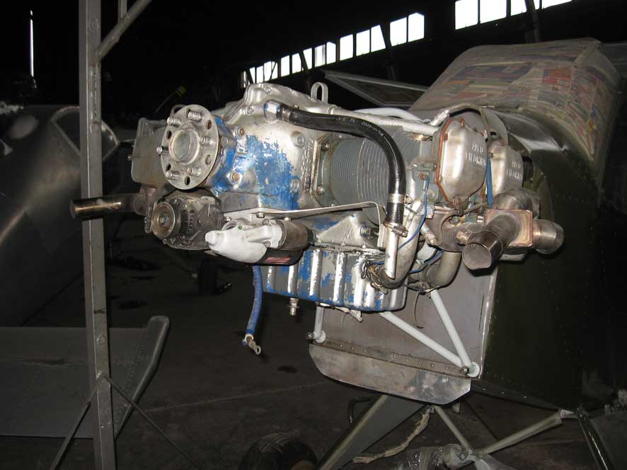

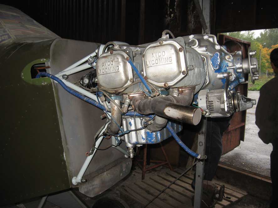

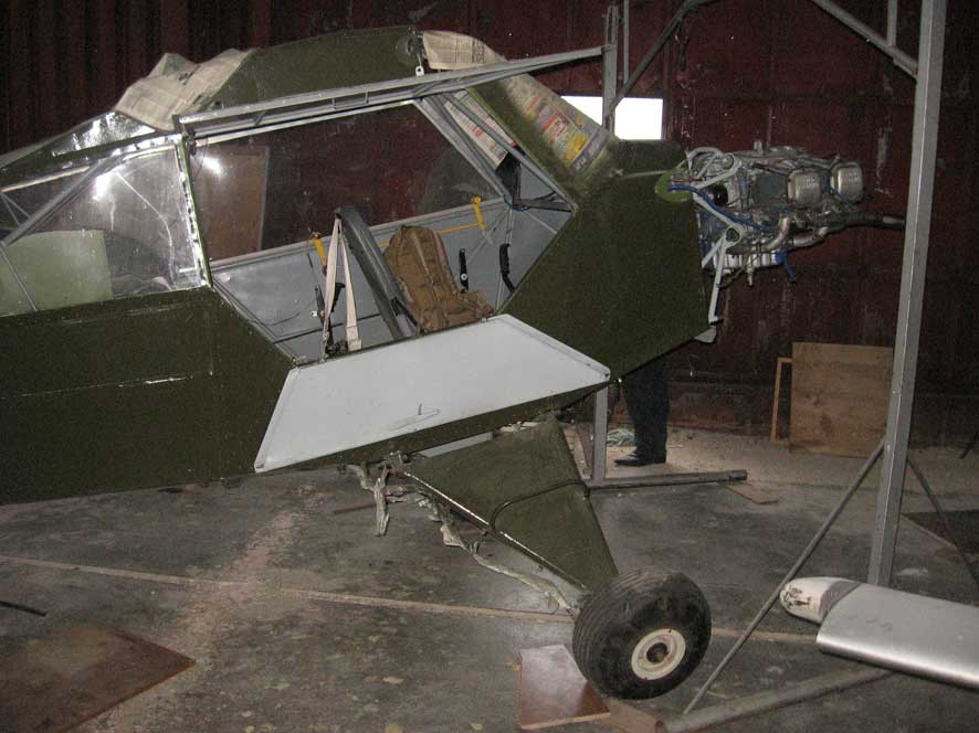

А у нас тоже имеется небольшой прогресс с установкой Лайки. Сварена моторама, двигатель установлен на самолёт. По сути осталось сделать электрику, новую приборную доску, установить приборы, поменять масло и можно опробовать по идее. Винт, правда, пока копия с металлического от Континенталь О-200...
Ну и фото немного (такой он "изящный" по сравнению с субарой%🙂):

Интересно,если выхлопные трубы поменять местами(правую на лево и левую на право)по крепежу подойдёт 🙂
Да слишком уж в стороны торчат , будем немного вниз опускать.
Поставьте глушитель!!!
Иначе будете иметь массу проблем с местными аборигенами, проверено неоднократно🙂
Сереж можно движок задавить , просто если летать , на аэродромах , и не летать над избами аборигенов , то проблем не должно быть.
Никита, привет! Конечно выхлопные патрубки переставлять будем, ото наверное как-то неправильно, если они вперёд дуть будут 😱 ))) Вроде без проблем там всё перекидывается справа налево😉 Давненько не видались кста, а вроде собирались😉
