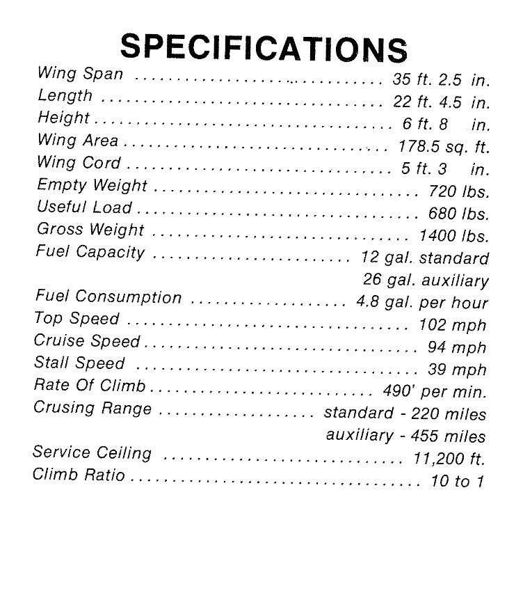

Кто нибудь просветит неграмотного. Какое аэродинамическое качество у Piper J3.
Около 6 - 6.5
Да,Рафис - что-то маловато будет.У Авиатики на планировании примерно такое:на 100 км/ч снижение 5 м/с при остановленном моторе - Пайпер-то все покачественнее будет.
Этак он сможет на футбольном поле сесть в мегаполисе с небоскрёбами. На скорости 100 км/час (27,8 м/сек) вертикальная будет 4,6 м/сек.
КРУТО!!! АВТОЖИР а не самолёт!
Ну это самая консервативная оценка полученная на основе англоязычных форумов  :🙂
Всё ведь зависит от того какой каб и кто измерения производил. Причем один и тот же "каб" при установке более мощного двигателя заметно теряет в аэродинамическом качестве. Это только у Дениса Пайпер Каб непревзойденный шедевр инженерной мысли, а на самом деле обычная рабочая лошадка.

В общем, от шести до десяти.
Даже про трехместный планер на базе j-3 нет однозначного мнения, мне попадалось от десяти до двенадцати.

Нашёл.
    98,5 КБ · Просмотры: 152

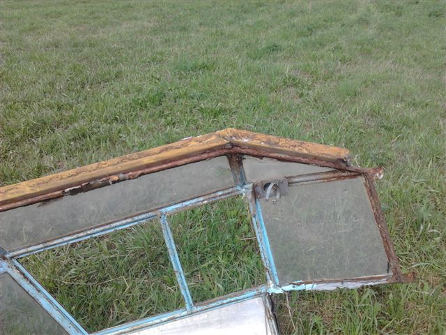

ЕСТЬ И КОНКРЕТНЫЕ ПРИМЕРЫ (я не стану их приводить из сооброжений этики)...но не один нормальный человек не доведет ферму до полного ...уничтожения..от ржавчины..поэтому начтнается борьба со ржавчиной..и через 2-4 года эксплуотации, ржавчина уже прилично торчит из-под краски..и  в результате, заплатив реальную цену за самолет, ..вы занимаетесь вечной борьбой со ржавчиной...вам это надо???..с нержавейкой вы лешаетесь этого "удовольствия"...и лишних трудозатрат 😎
вот фотка фонаря кабины моего Ан-2 через 10 лет после капремрнта....а это хромансиливая сталь 30ХГСА У нее устойчивость к окислению намного выше чем на ст.20..
    74,5 КБ · Просмотры: 191
Вообщето надо думать. В Ст20 Сr 0.25% Ni 0.25%, а в 30ХГСА Сr1,1% Ni 0,45%. Потому и не ржавеет.  :IMHO
По поводу преимущества нержавейки перед сталь 20 с точки зрения не ржавения спорить невозможно. Да тут проблема решается в корне.
По поводу остекления от Ан-2 наверно не соглашуся.
1. Ан-2 скорее всего стоял под открытым небом много много лет и под дождем и под палящим солнцем, а красили этот фонарь скорее всего какой то дешевой краской кисточкой на ремонтном заводе. не подготавливая поверхность и.т.д.и.т.п. Эта краска и не под солнцем отпадывает. А итак сама по себе отпадывает. Я на Ан-2 летал прилично, маленький был на выброску парашютистов часов 80 наездил и видел как отшалушаная краска валяется и не только на остеклении но и в салоне и на полу в кабине. Красят халявно и ерундой. Шелушится все.
2.  Я например красил ферму обезжирив ее, загрунтовав из пуливизатора хорошим акриловым грунтом двухкомпонентным, и покрасил из пуливизатора автоэмалью двухкомпанентной. Разница есть между покраской остекления на Ан-2 и моей фермы? Для примера говорю про свою так как не знаю про то как другие делают.
3. Автомобили Волга гниют так как ездят по дорогам которые посыпают солью.
4. Насколько я владею информацией исходя из своего опыта реальной работы с металлом высоколегированые стали покрываются ржавым налетом быстрее чем сыромятина. Например после сварки 30ХГСА при малейшей влажнасти ржавеет на горячее моментально. на СТАЛЬ 20 я такого так явно не наблюдал. Поэтому вопрос открытый что быстрее ржавеет. надо уточнить.
5. Если ориентироваться на внутреннюю поверхность трубок то она идет промаслянная с завода. При сварке конечно обгорает в местах швов. Но не поверю что за 2-5 лет она прогниет насквозь. Тем более под обшивкой.
Итог моих мыслей, не все так критично как представлено на фото с фонарем.
Поэтому интересно было бы на примере самолета узнать конкретный срок службы фермы из Ст20. От этой конкретной цифры и будет зависеть что лучше нержавейка с ее ценой и трудностями при изготовлении фермы? Или срок службы СТ20 окупается.
2.Я например красил ферму обезжирив ее, загрунтовав из пуливизатора хорошим акриловым грунтом двухкомпонентным, и покрасил из пуливизатора автоэмалью двухкомпанентной. Разница есть между покраской остекления на Ан-2 и моей фермы? Для примера говорю про свою так как не знаю про то как другие делают.
  Это залог успеха!  При таком подходе он нас переживёт.
Да на легированных сталях налет ржавчины образуется быстрее чем на обычной стали, но потом скорость процесса окисления замедляется, так-как в борьбу вступает большее количество легирующих элементов. А у конструкционных сталей скорость коррозии не изменяется. У меня в сыром подвале лежали листы обычной чернухи и пара прутков 30ХГСА. За 6 лет чернуха скорродировала до состояния окалины, а на прутках достаточно было поработать стальной щеткой.
