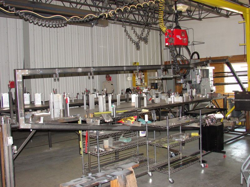

Мы много думали и пробовали по поводу изгиба трубок на ферме.
Их утягивает при сварке - это понятно.
Не понятно как именно буржуи этот вопрос решают.Предполагаю, что пользуются добротным стапелем.После мощной прихватки металл остывает в заневоленном состоянии.
Возможно так, а может и нет.
В Ошкоше специально стрелял глазом вдоль линий фюзеляжа по всем выставленным образцам Пайперов и не увидел никаких прогибов !!!
Мы по бедности один раз просто приклеили прямо на трубы деревянные рейки и затем добрые руки мастера вывели линию.
После обтяжки всё выглядело прекрасно!

Вот они, все их, стапели. На столах боковинки делают, видны оба стола. А потом в общем стапеле, на перднем плане.

Была мысль соорудить подобный стапель.
но потом отступил,для  одной фермы слишком много затрат.
если б для нескольких, можно былоб собрать такой или на подобии.
я так и хотел,сверлить квадратную трубу,резать по центру отверствия,прихватывать по плоскости и сооружать прижимы.

Так это - промышленный масштаб. У них также наверняка есть установка по отпуску целиком сваренной ферменной конструкции.
Но наладить выпуск таких ферм в нашей стране -  :IMHO утопия.

Такой установки у них нет.  В какой-то из веток по Кабу я выкладывал фотки с "экскурсии" на Кабкрафтерс.
У меня стапель неплохой. Такой же как у американцев в фильме 1935г.
Собранные боковину выставляются в стапеле. Трубы имеют равномерную кривизну. Как начинаем обваривать ацетиленом- узлы прогреваются и напряжения снимаются...
Ферма становится как "бамбук". И это хорошо. В ферме стержни работают на устойчивость. Они должны быть прямые а не дугой. А плавность линии фюзеляжа легко получается деревянным стрингером и 5 подкладками.
Мы варим из стали 20. Хлопот достаточно. Узлы пескоструим. цинкуем или зингой или цинотаном. Изнутри льнянум маслом... С нержавейкой тоже хлопот хватит. Нужно уметь с ней работать. Сергей Сахоров сам классно варит. Никого не просит, и никому НЕ ДОВЕРЯЕТ... Да и режется она .....

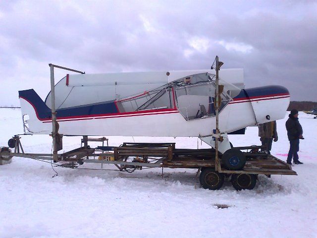

А в рождении этого я участия не принимал...

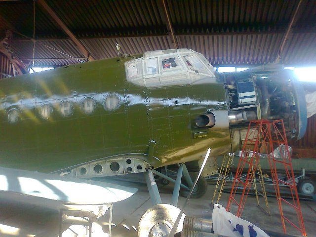

Это просто мой самолет... Перетяжка не в счет...
