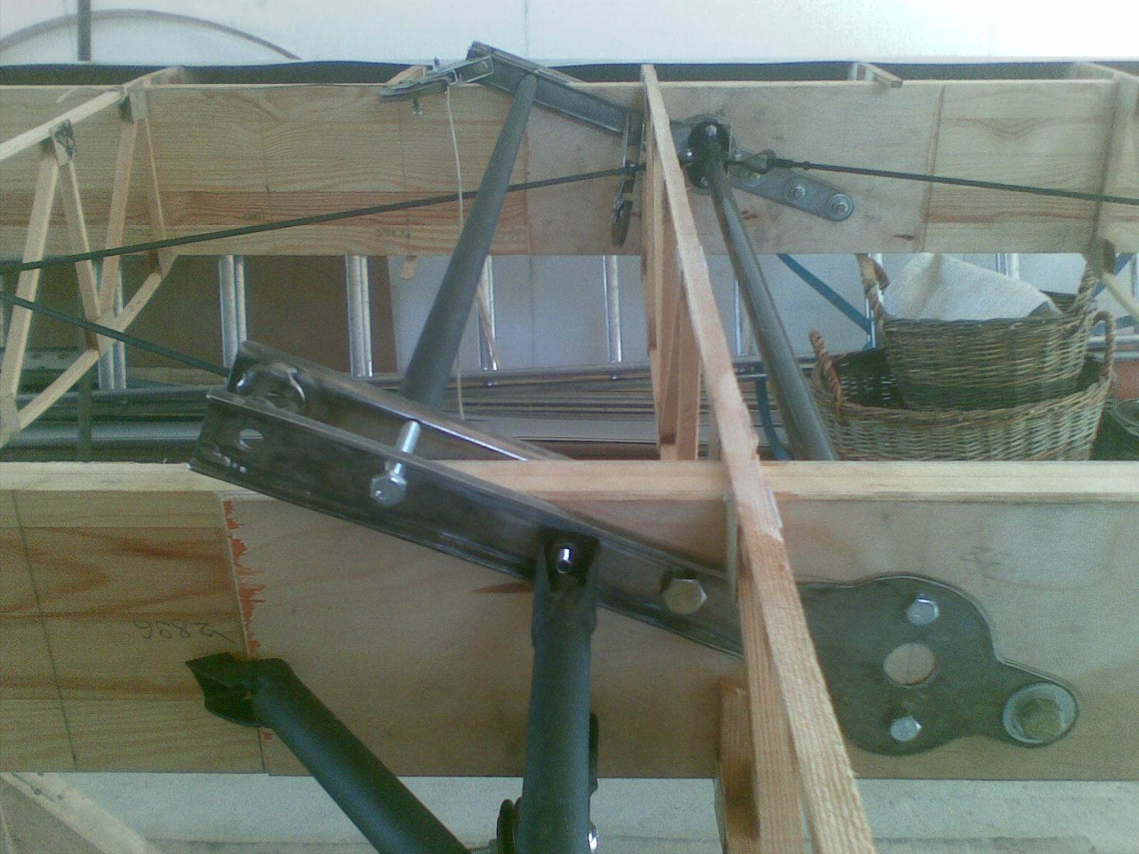

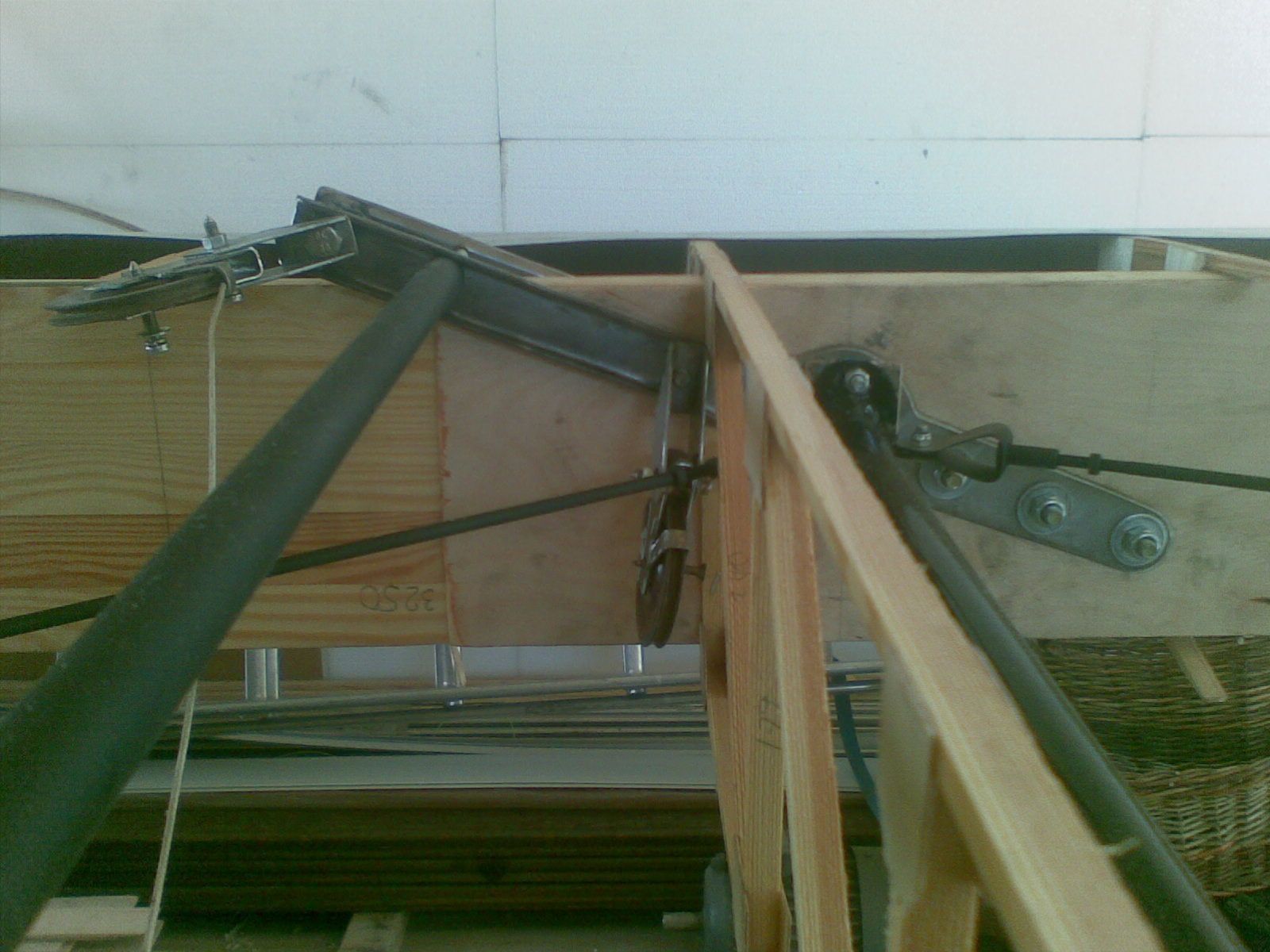

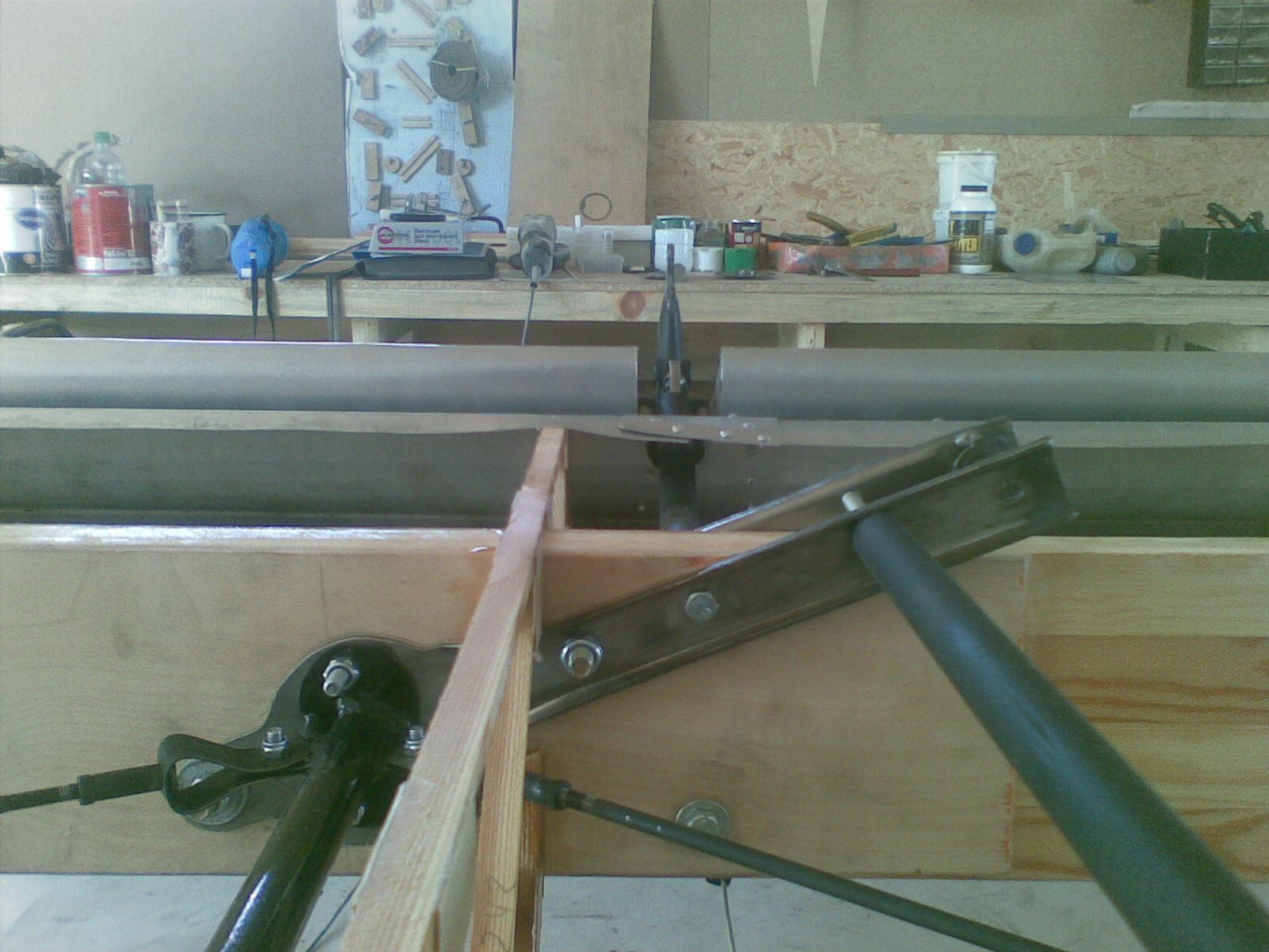

Степа, я так понимаю вы из краснодарского края, раз видели мой пепелац? В таком случае могу состыковать с моим компаньоном другом и пр. Василием. У меня остались еще приблудины для заделки шнура и установки на аморт подкос (руками его не одеть) могу поделится. Так как сам нахожусь на ПМЖ в Петрозаводске,вам проще обратится к Василию. Если что пишите контакт сброшу. А вообще по управлению тангажем, думаю сделать тяги, троссовая- полная хрень.

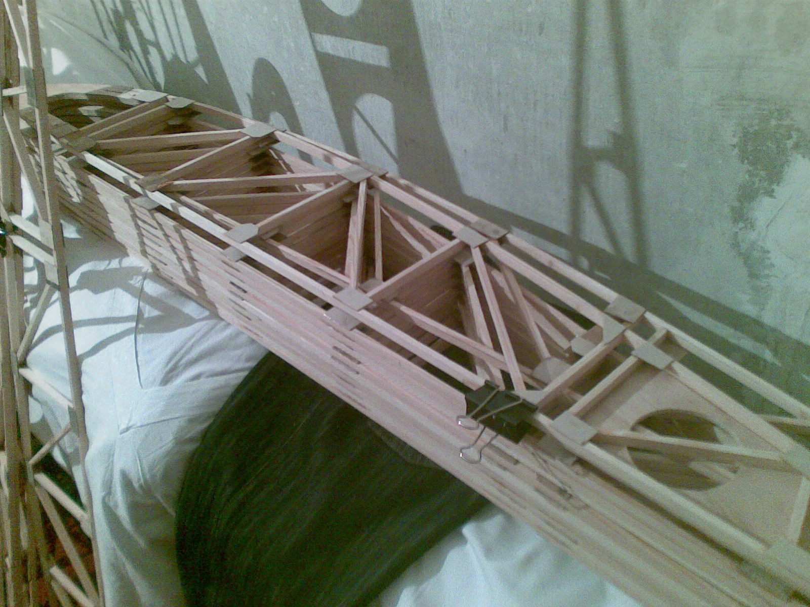

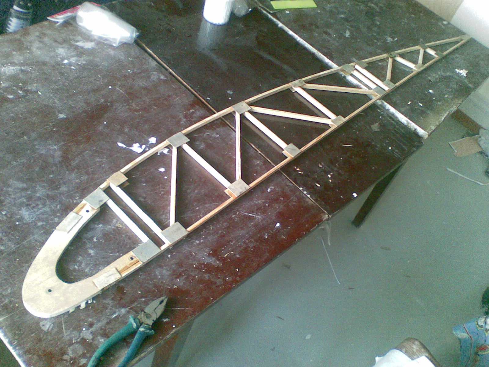

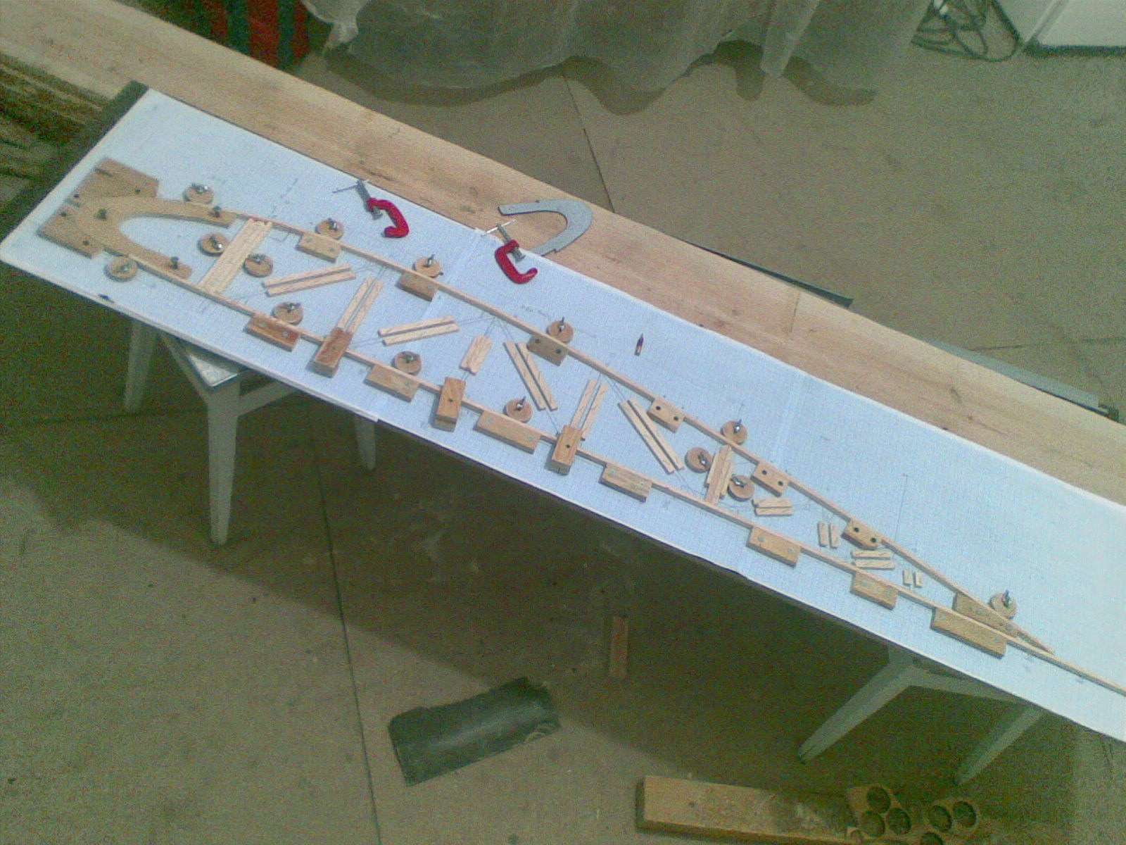

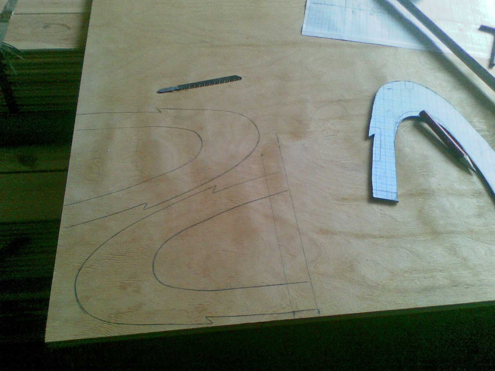

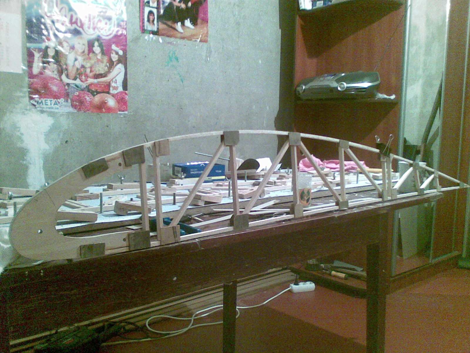

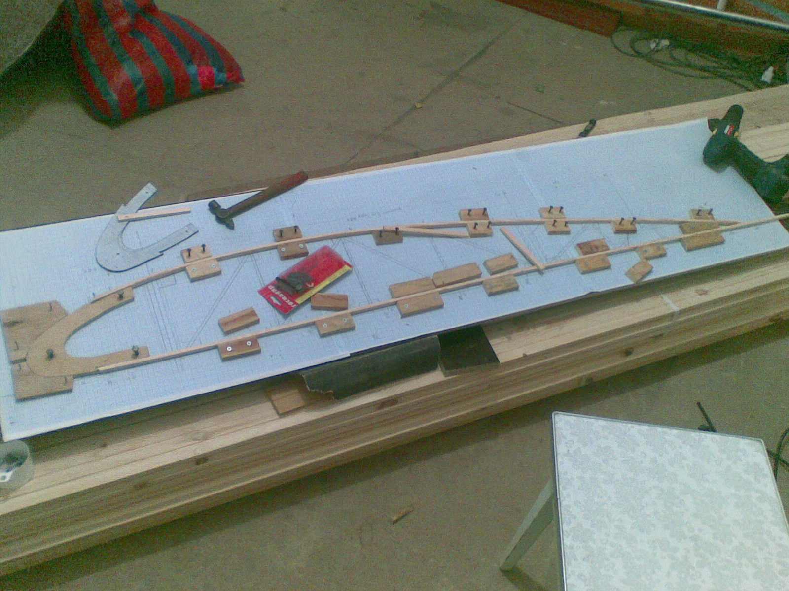

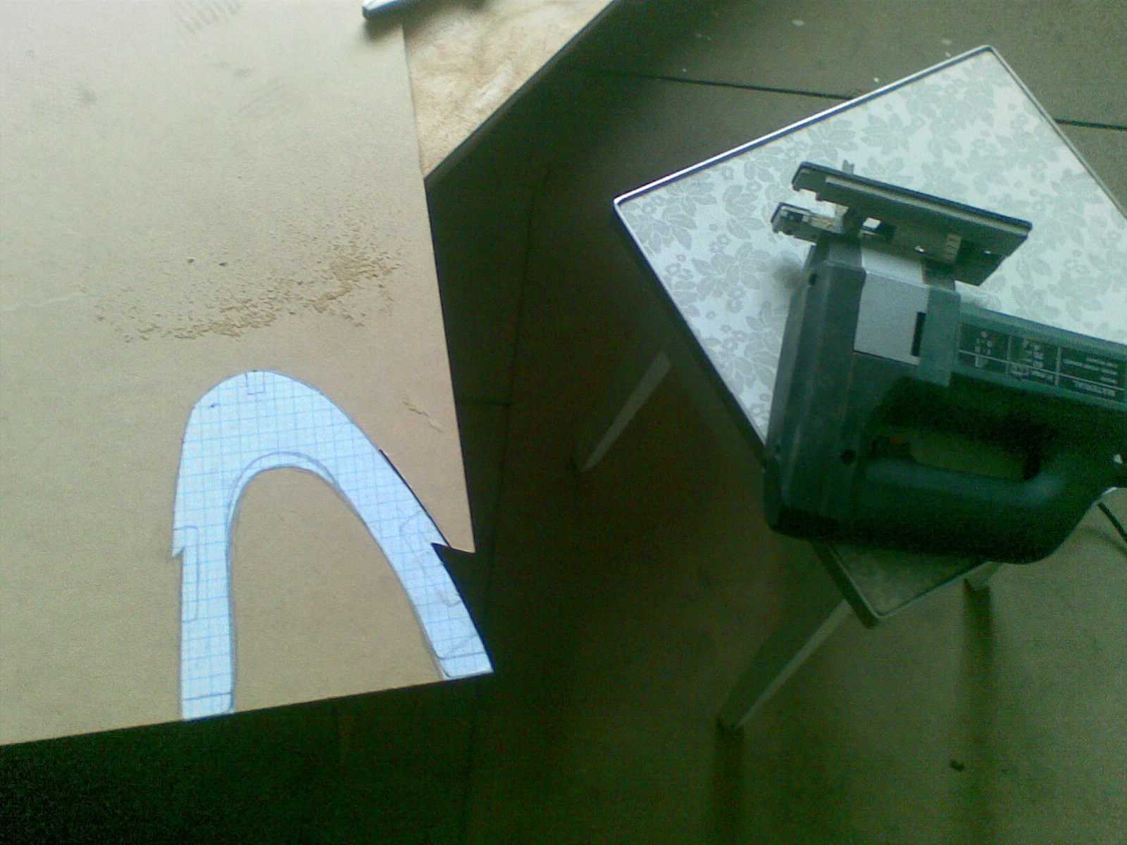

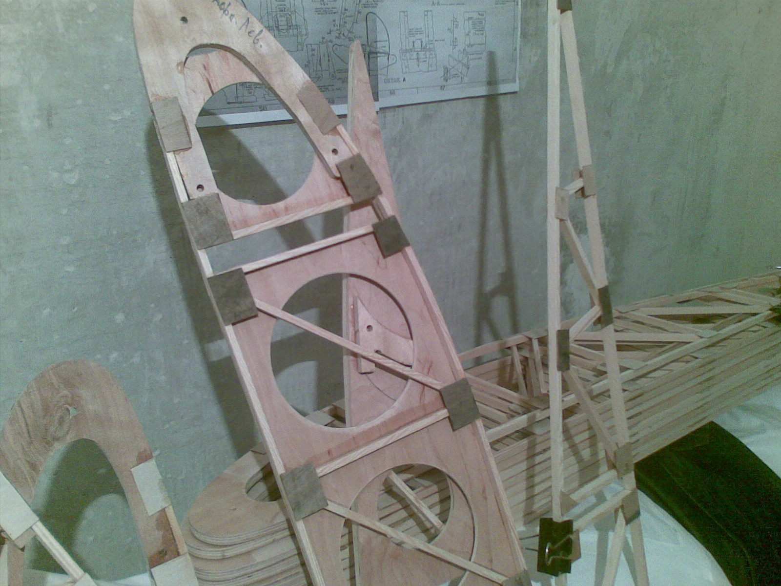

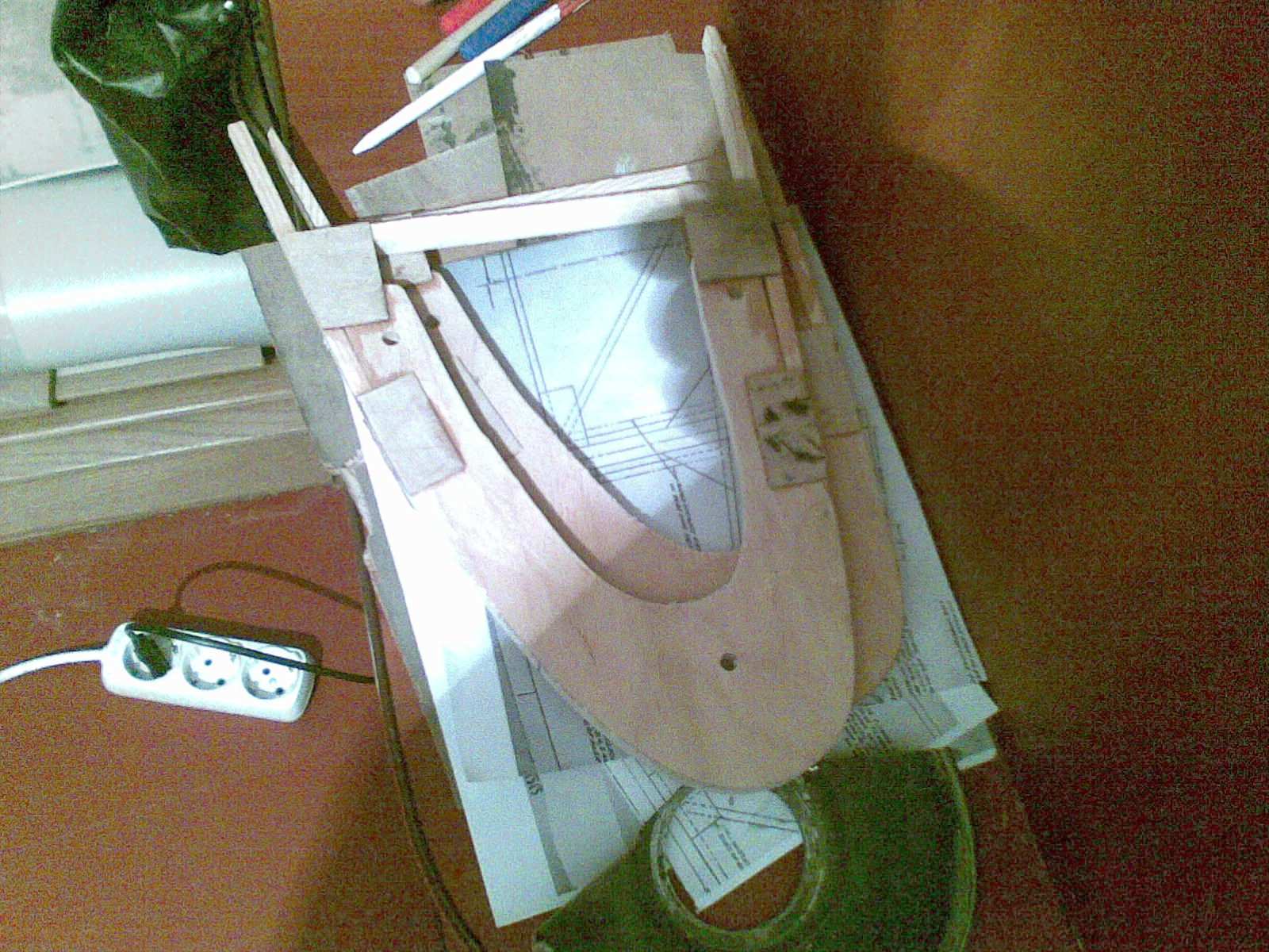

возомнил себе что смогу построить самолет,начал счего попроще, с нервюр
нарезаем лобики,фанера 10мм строительная
    87,5 КБ · Просмотры: 174
    101,6 КБ · Просмотры: 138

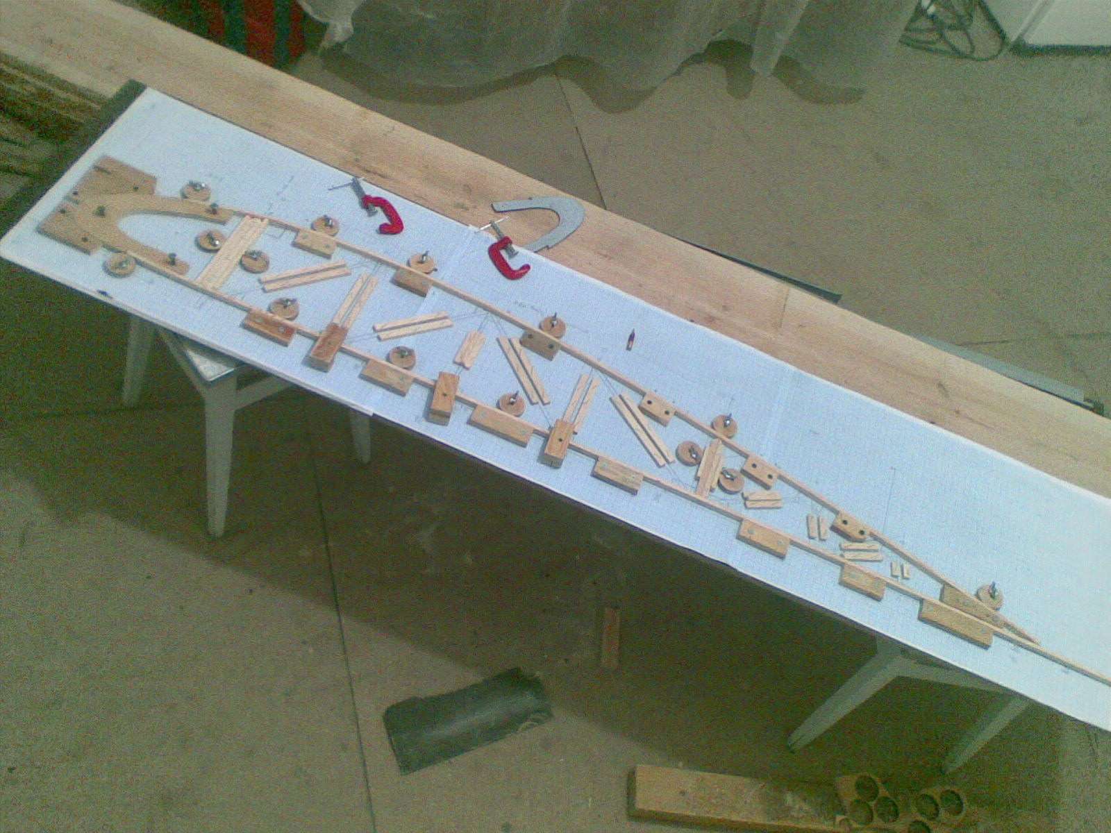

может быть дерево каменный век но работать с ним приятно

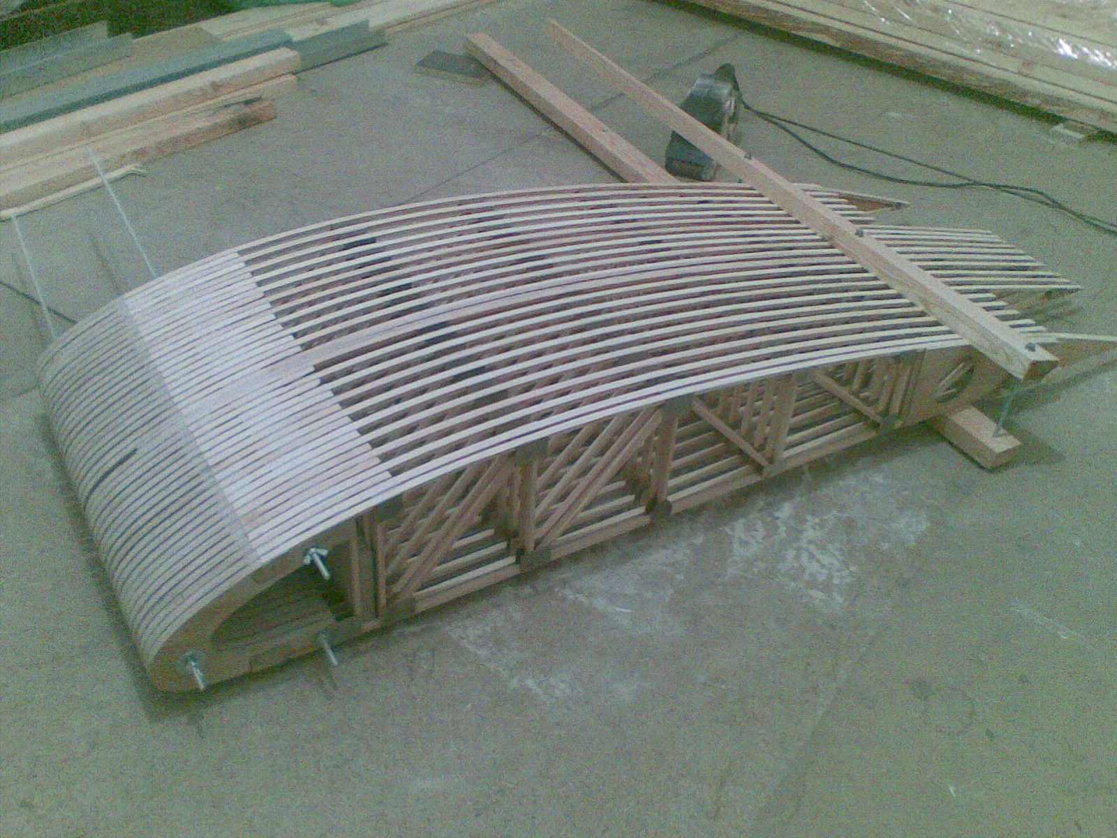

клей эпоксидка к153,работаем

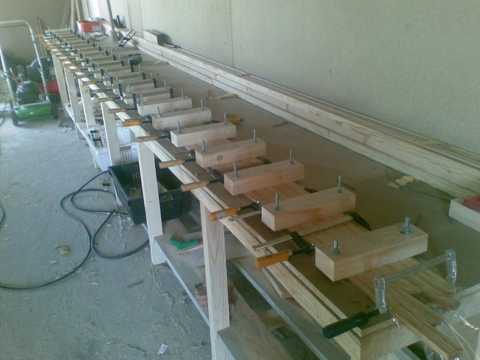

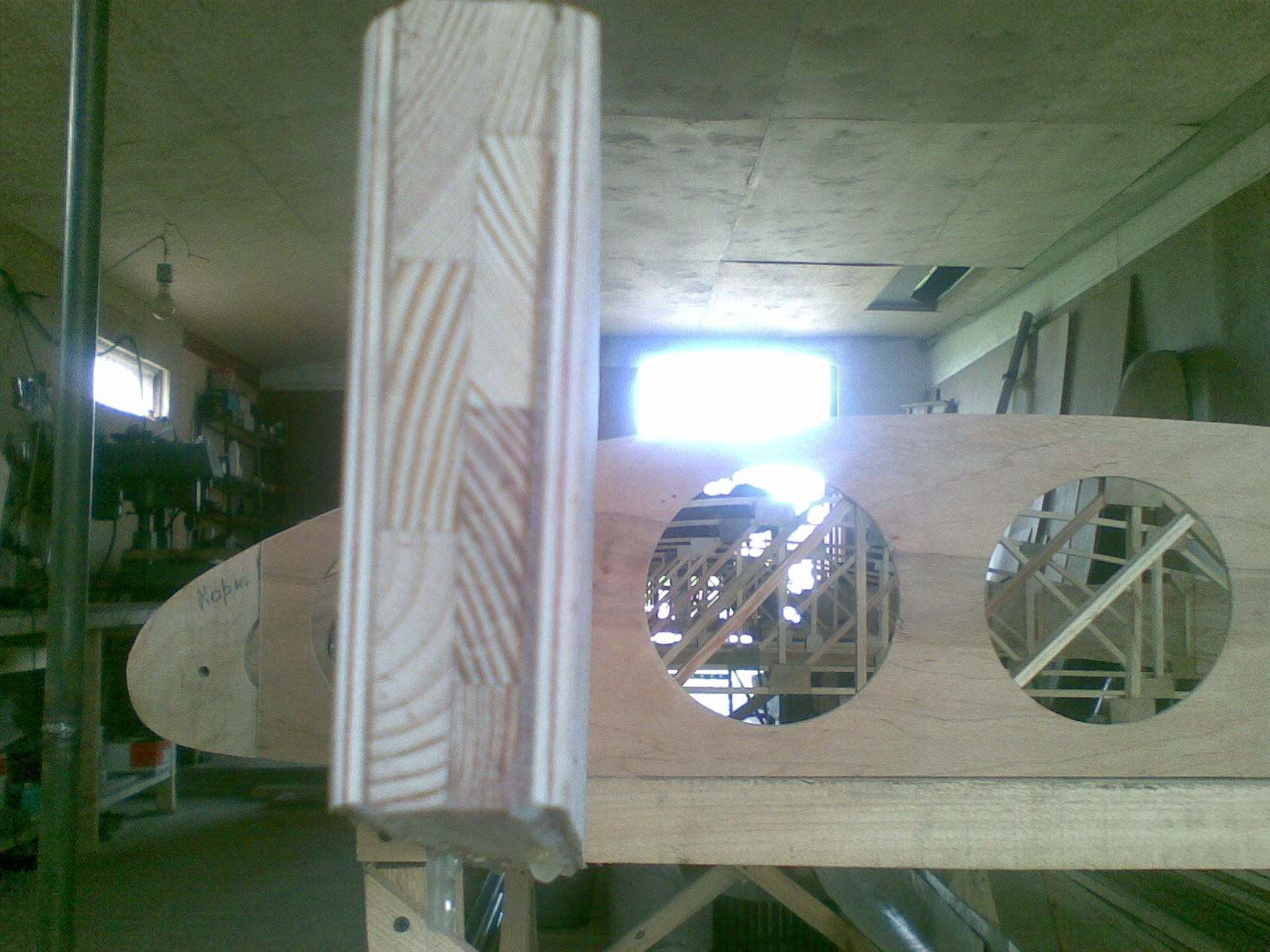

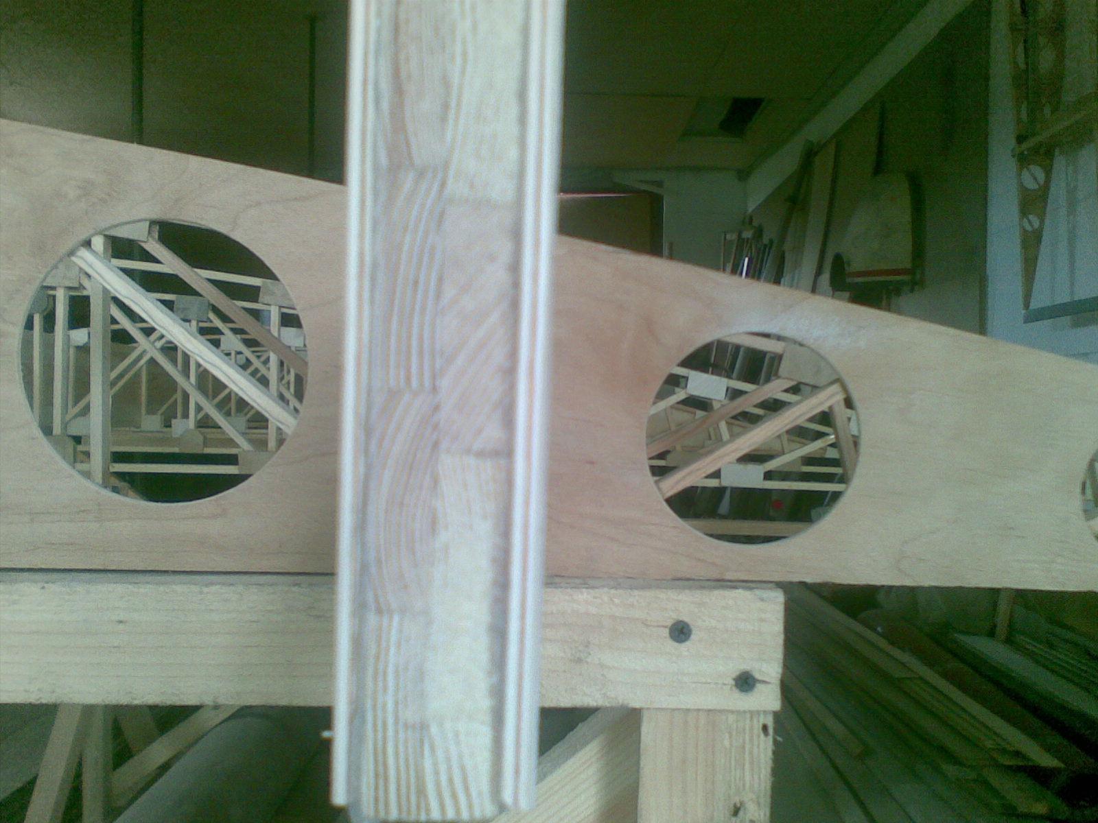

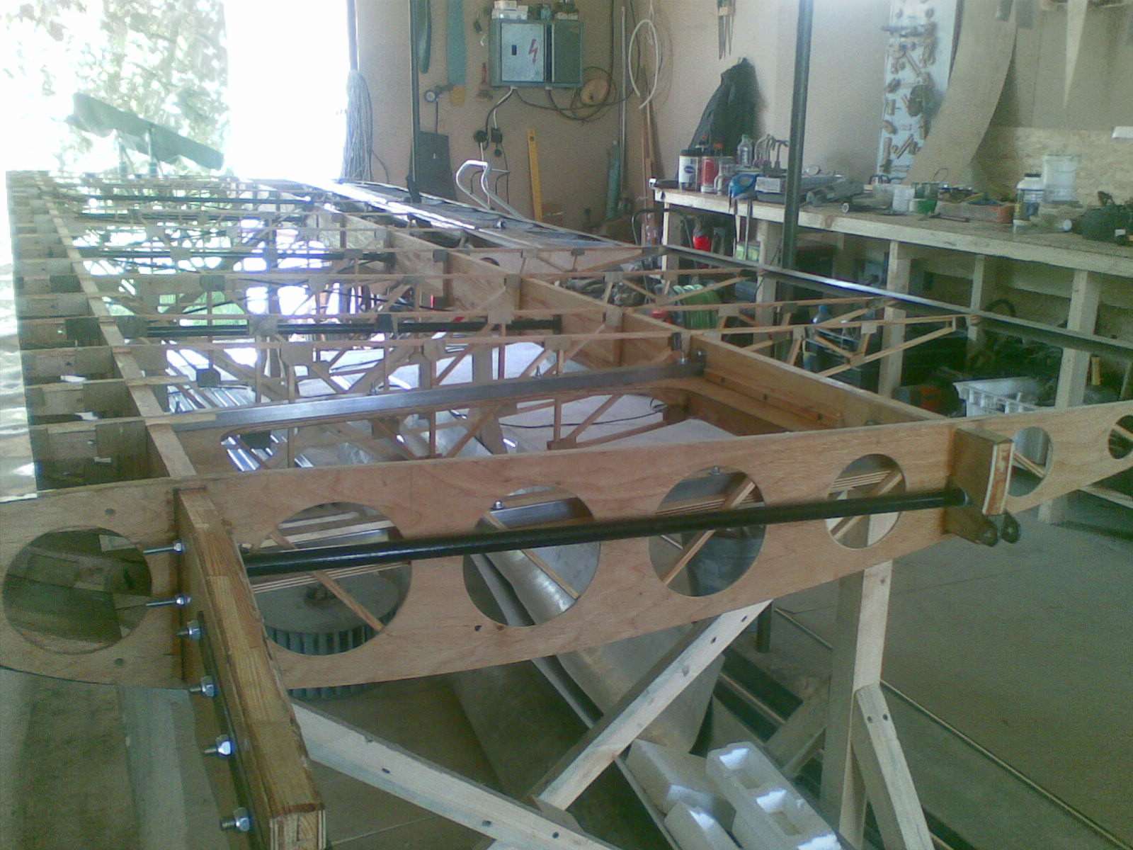

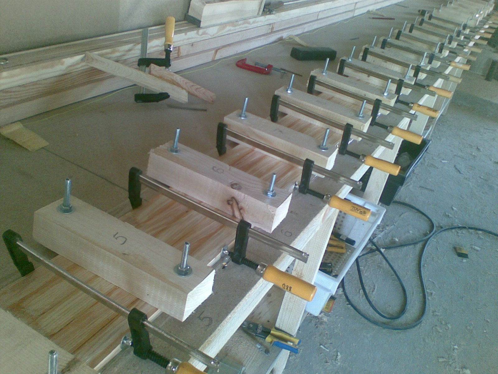

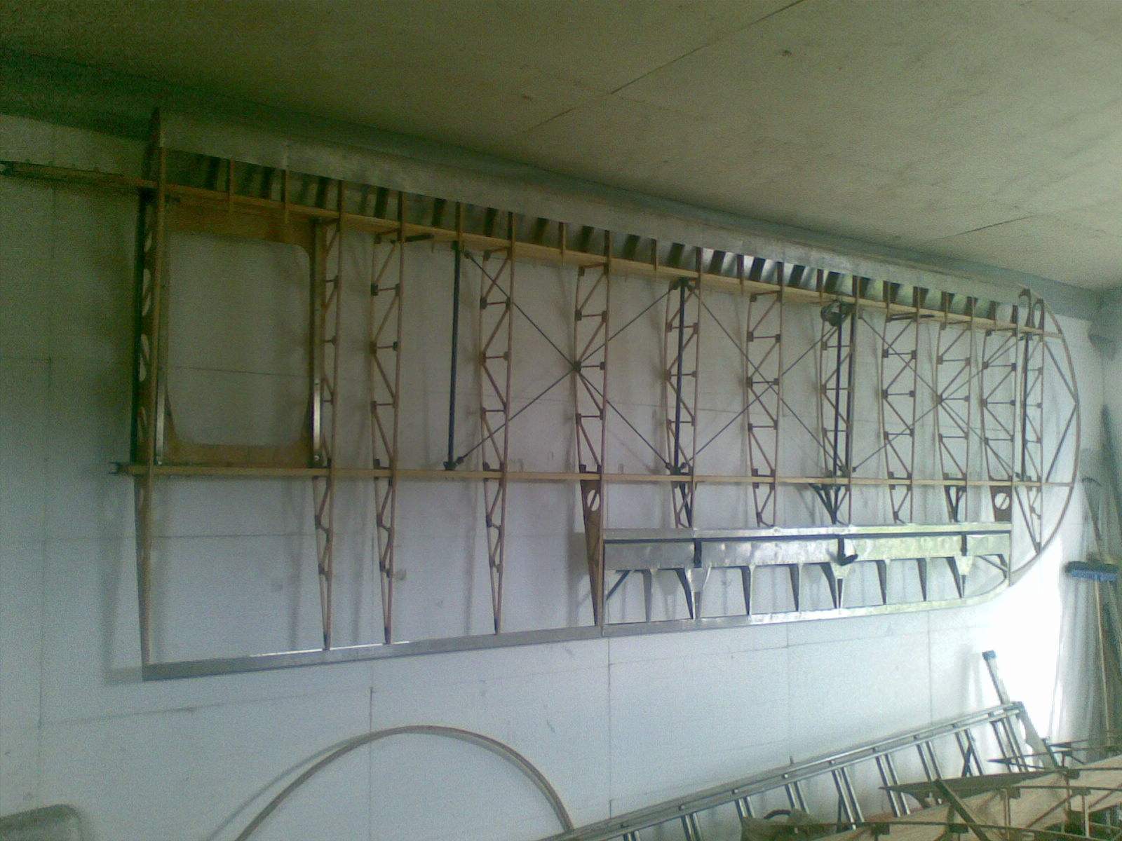

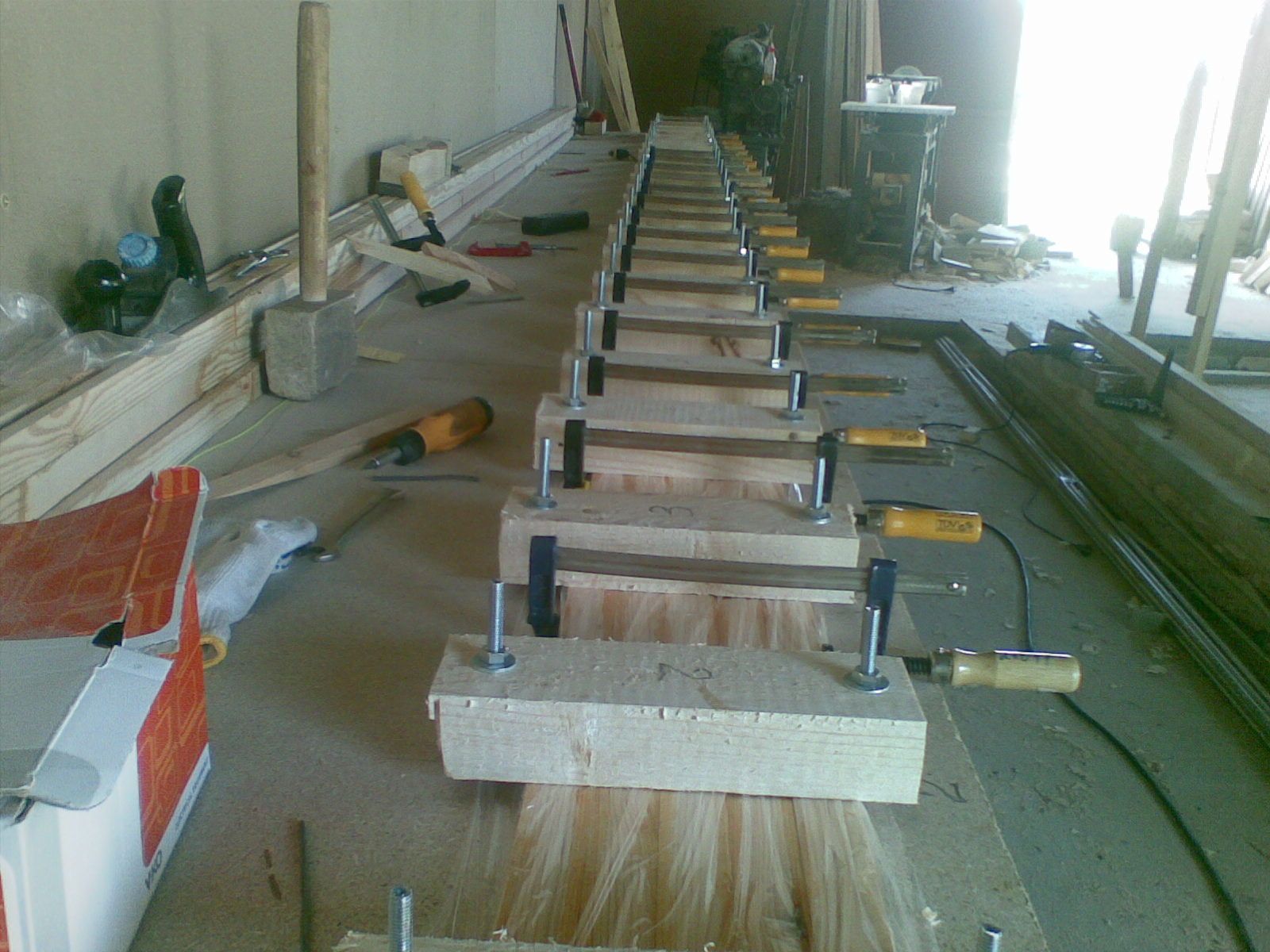

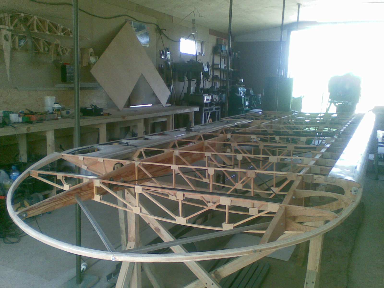

приступаем к лонжеронам
перечитал все что мог, а делаю как получается
    235,8 КБ · Просмотры: 151
    242,9 КБ · Просмотры: 154
    214,7 КБ · Просмотры: 151

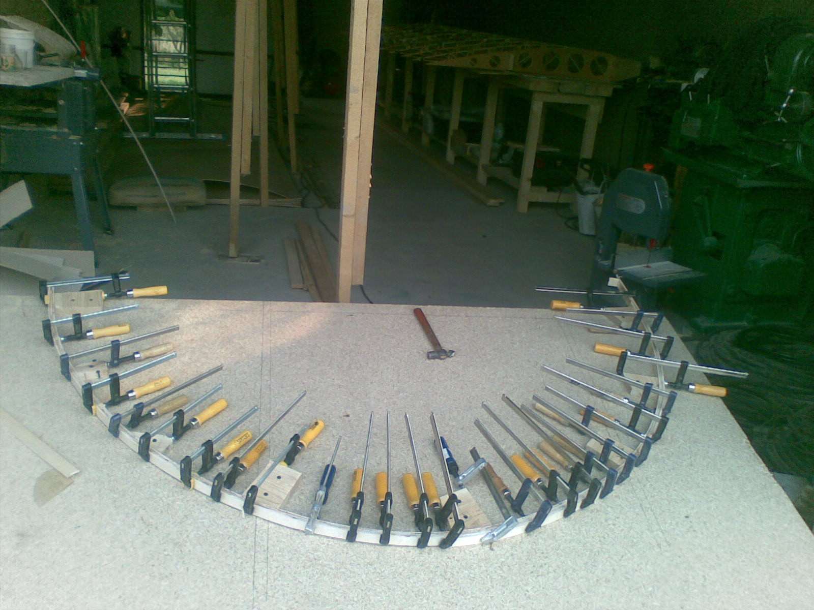

так как все струбцыны в городе скуплены,клеим законцовки
в голове конечно сидит мысль -кто то уже выбрасывает деревянные крылья а я их только начинаю.Много хотелось бы обсудить,сказать,спросить,но набирая одно слово на компе пол часа,очень трудно.

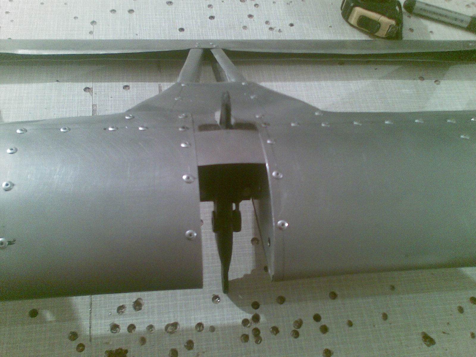

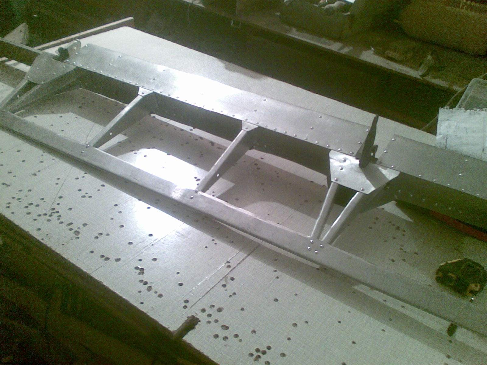

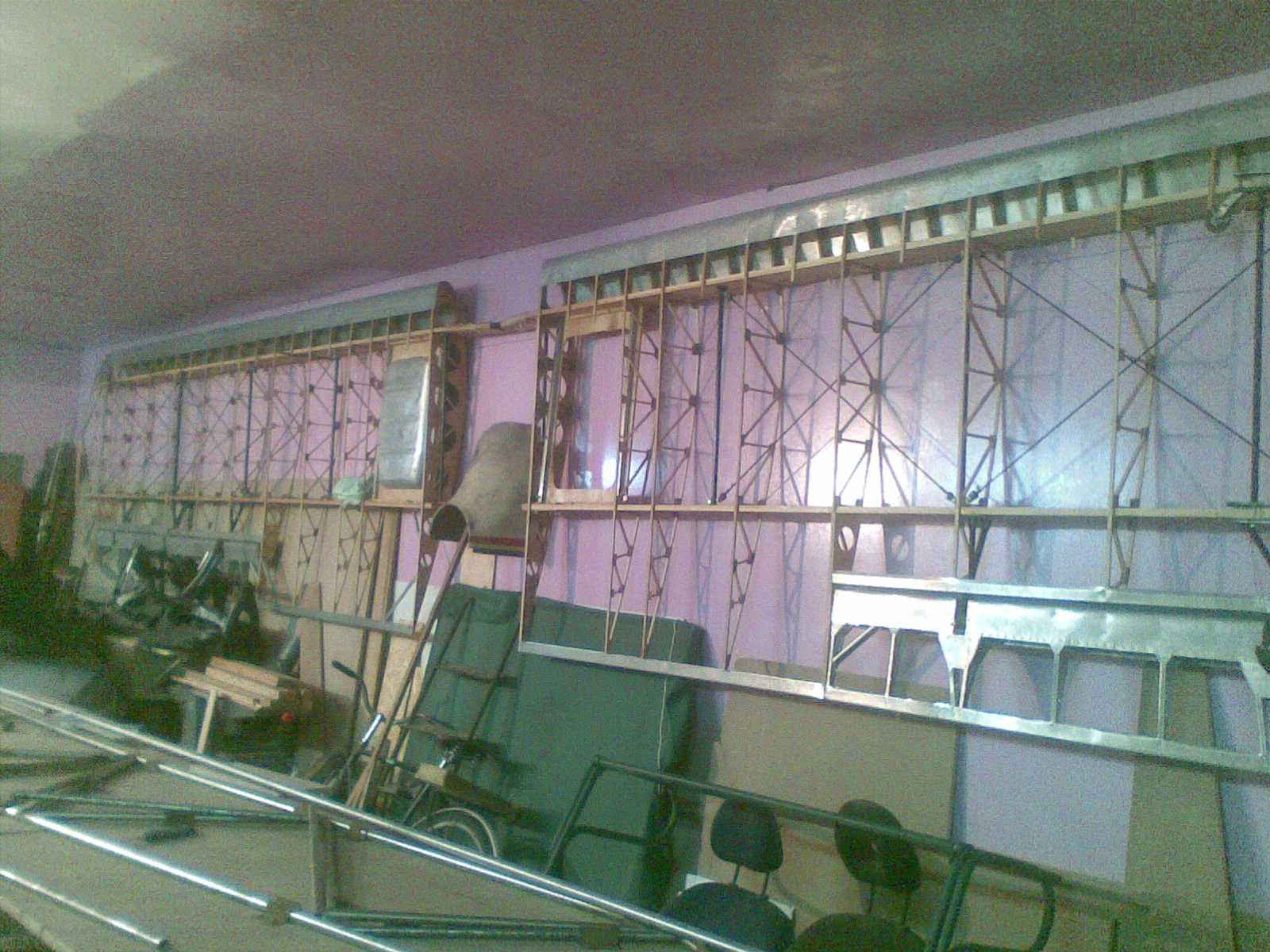

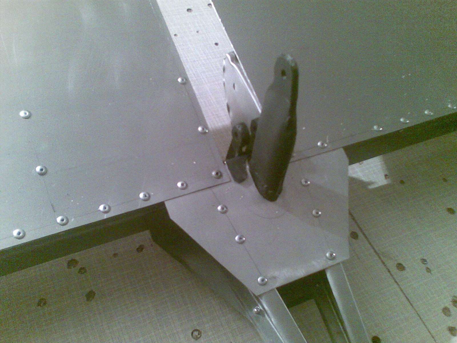

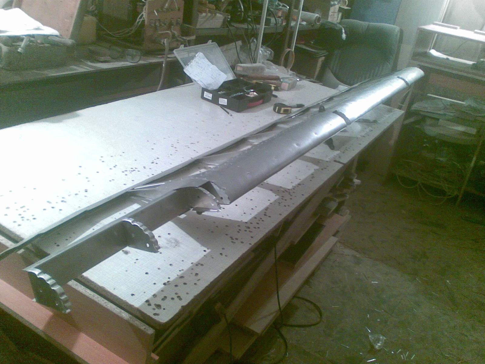

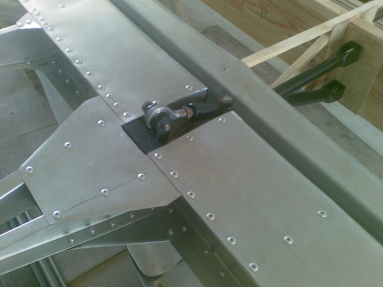

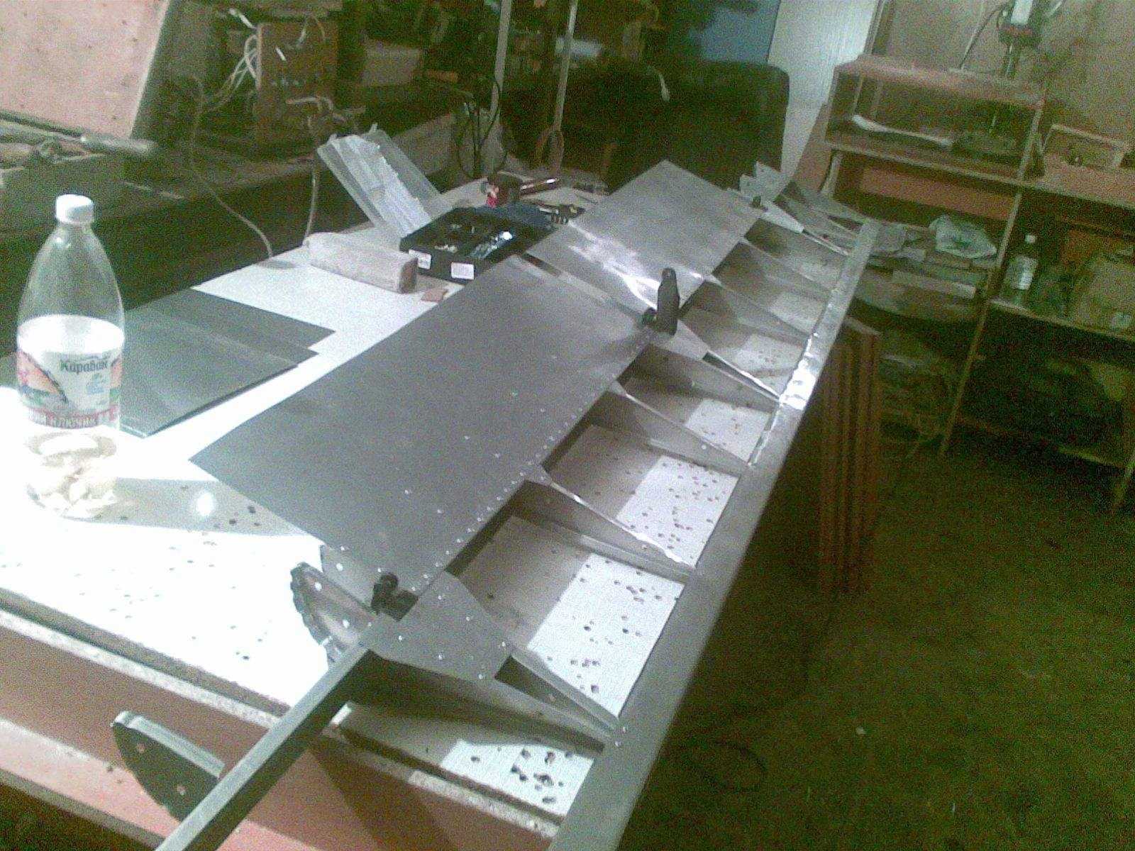

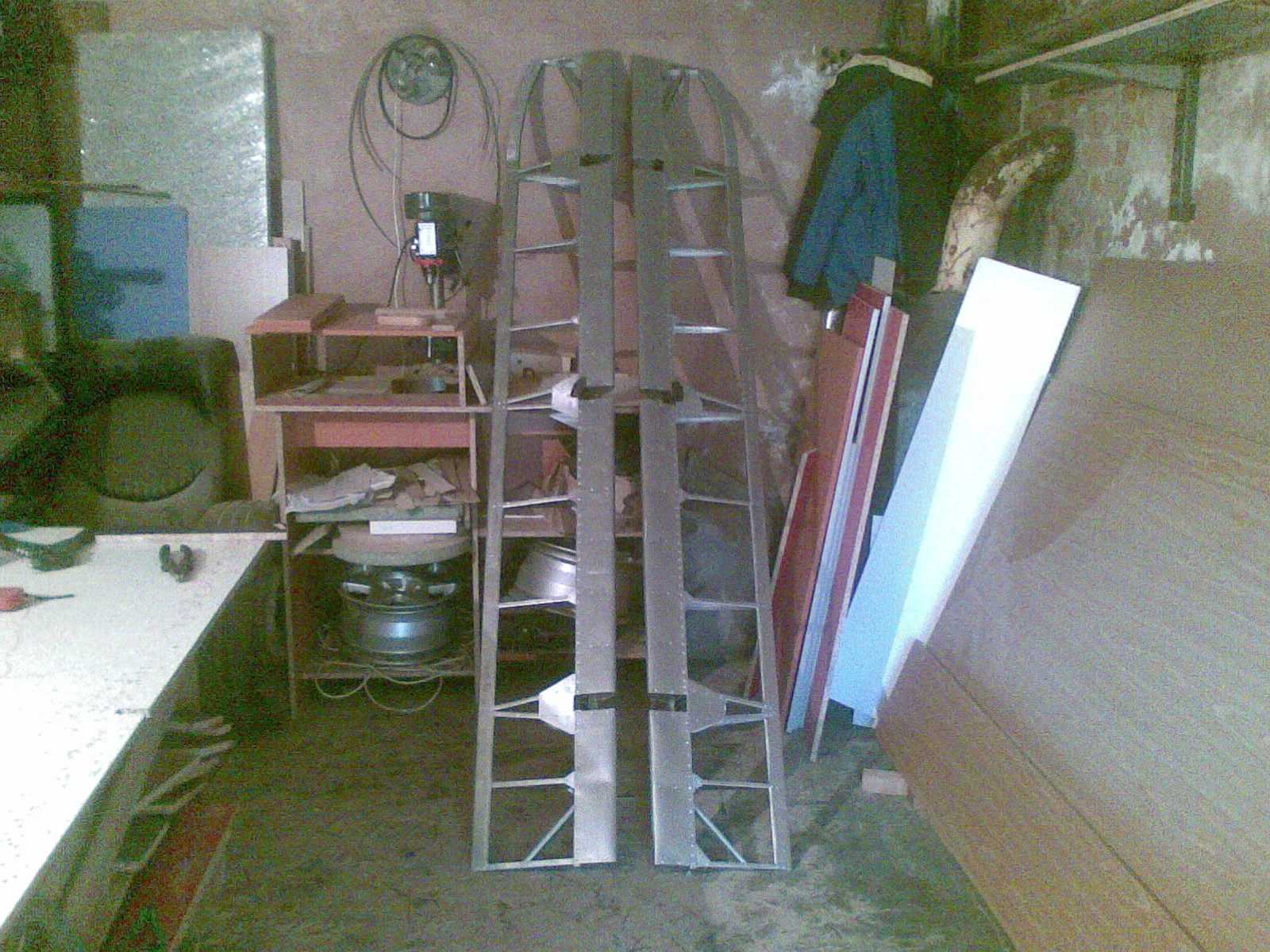

элероны делались д16ат 0,6 лонж 0,8
    207 КБ · Просмотры: 141
    192,1 КБ · Просмотры: 140
    200,9 КБ · Просмотры: 155

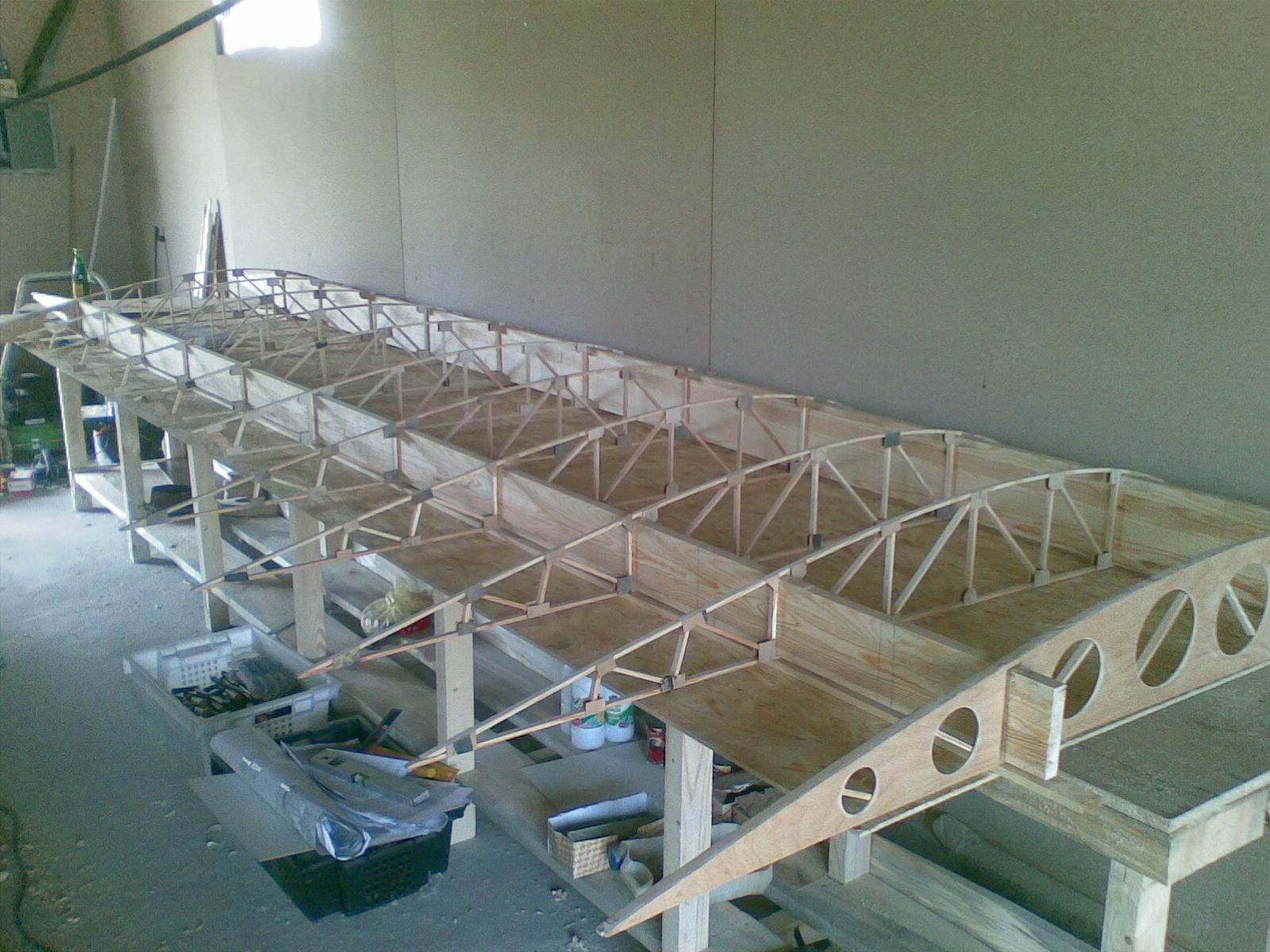

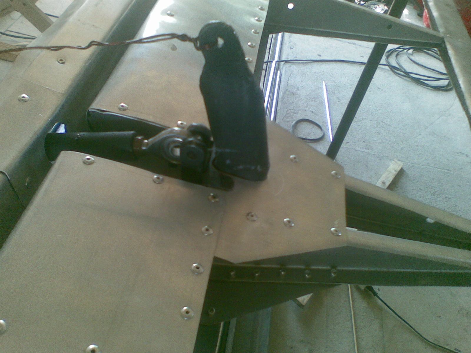

примеряем
вес получился 2,8кг. з навесными елементами.половину веса они наверняка и потянули ети елементы
    186,5 КБ · Просмотры: 130
    204,5 КБ · Просмотры: 132

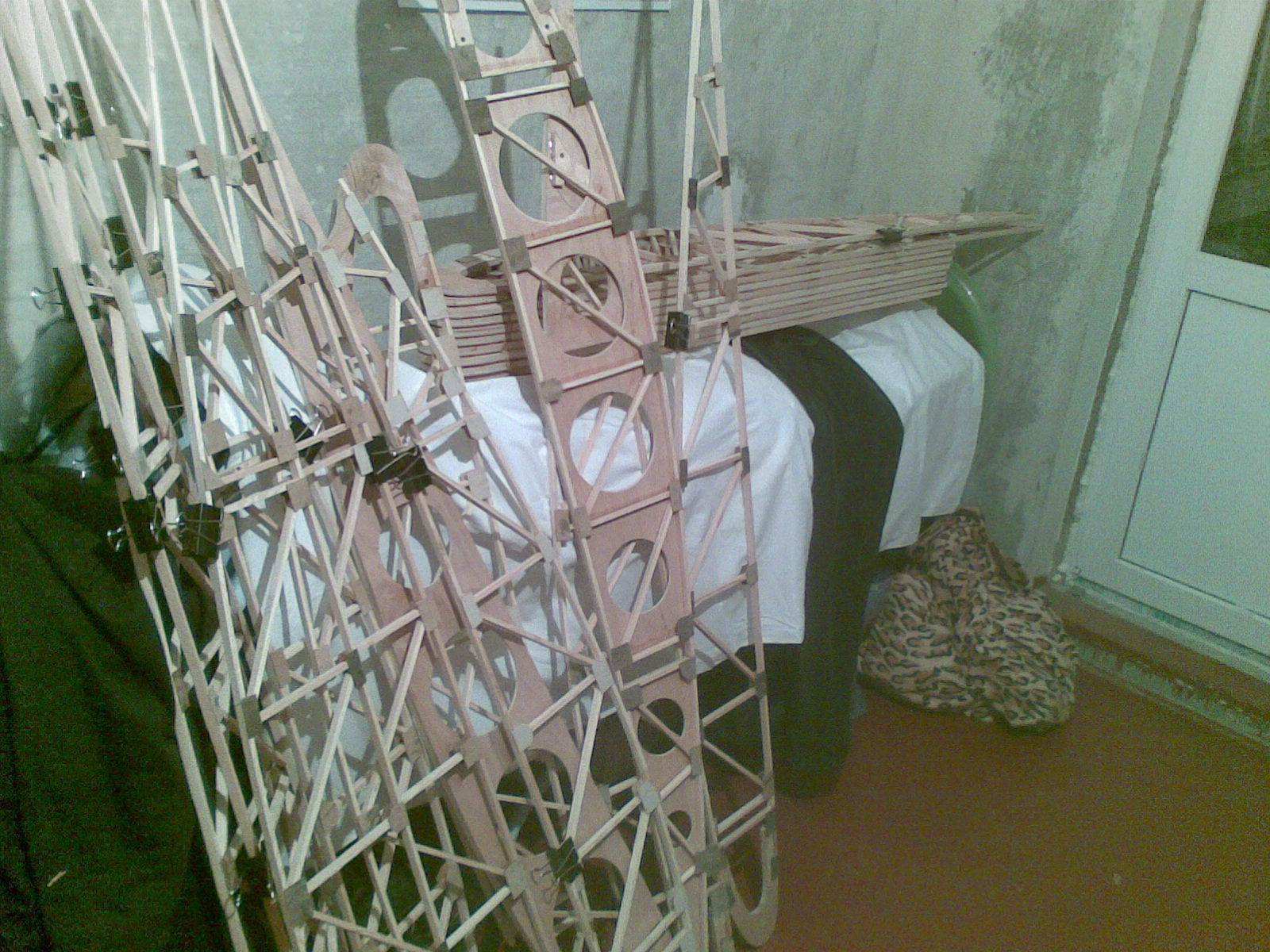

взвешивал поэлементно детали крыла,набралось 32кг без болтов и гаек
не многовато будет?
лонж. пер.9.5кг задн.6.5кг.  нервюры 6кг. итак набегает а еще обшивка
